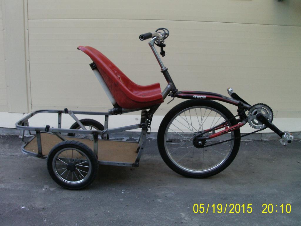

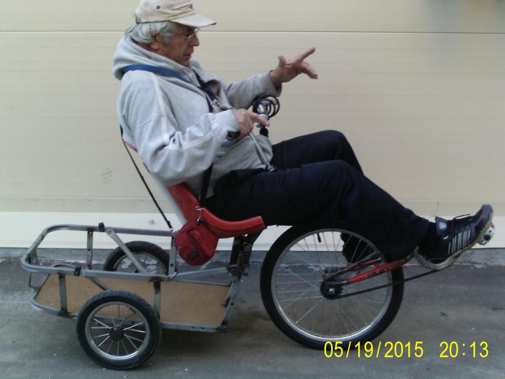

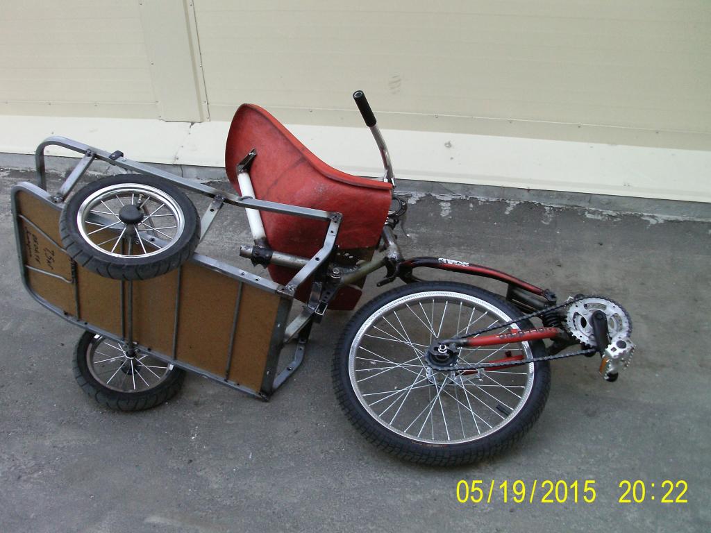

И у меня дельта-трайк грузовичёк 2015 г. Очень надеялся, что удасться накопившейся металлолом и ненужные метало- изделия вывезти и продать. Надежды не оправдались. При доработке и втором выезде я на нём перевернулся, при том, что ногами я доставал свободно до земли, а скорость была пешехода и не глубокая ямка.
Грузовичёк сделан на базе складной детской коляски (задние колёса на 12"), и привод "мазурчак" на колесе 20".
Параметры:- база-740 мм; колея-480 мм; платформа-740 мм. Сидушка- обрезанное стадионное сиденье.
Привод типа "Мини-версия", но вместо эластомера- пружина из амортизатора. Подвеска получилась очень эластичной и с большим ходом.
Сиденье на уровне переднего колеса. Планирую переделать подвеску и расширить колею. Выложу фото, если друзья помогут. Не открываются, по видимому, из-за большого расширения.

Прилагаю фото к предыдущему сообщению
коротокая и узкая база и высокий центр тяжести?

На пост №34. У меня есть такая возможность-понизить сидение на 50...70 мм, положив его на раму платформы, что уже было с другим, полулежачем сидением. Там видны опущенные подкосы.Я озадачен. Думаю, что проблема в передней подвеске. (Задняя подвеска закручена до упора). А также в узкой колее и очень лёгкой платформе. Не могу ж я возить противовес, когда нету груза.

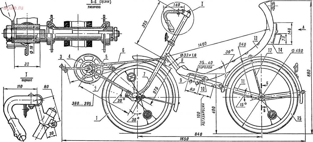

Во вложении - баянная боковая проекция "Велотрона" для сравнения посадки и расположения осей.
