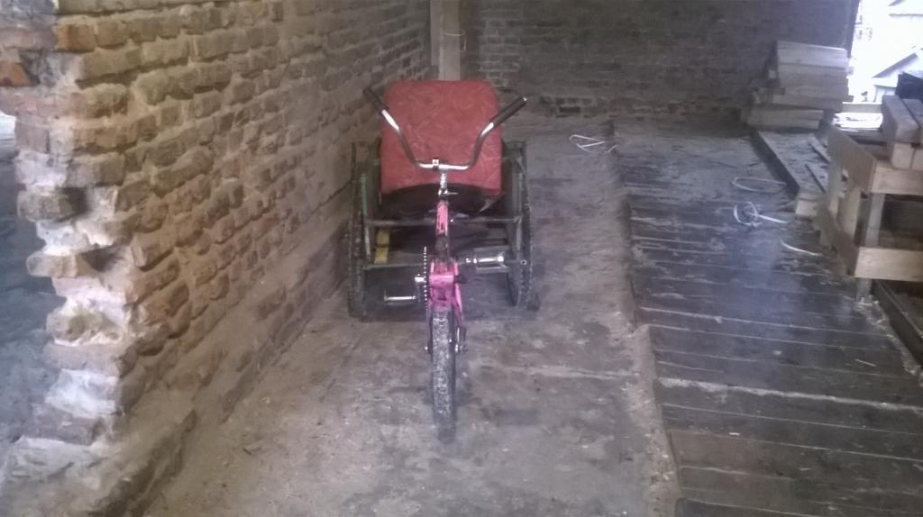

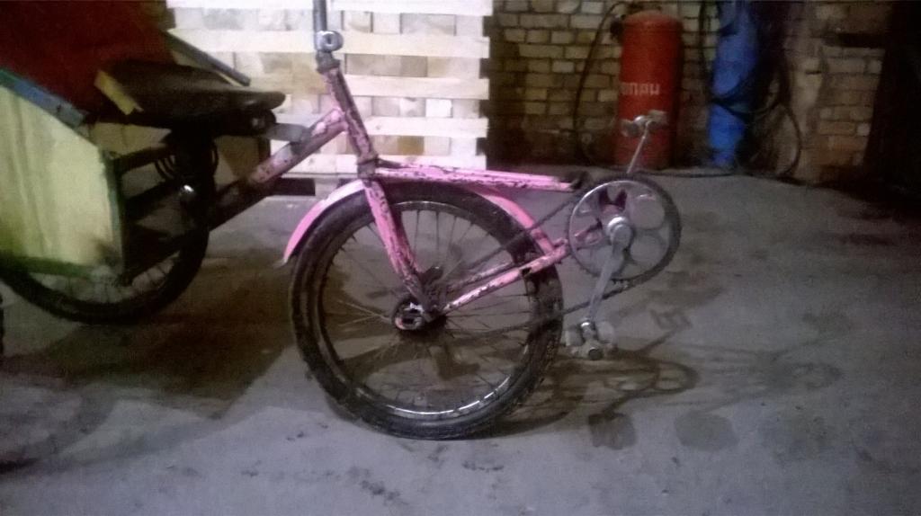

Шаг первый: то что было задумано 10 лет назад и не выехало лальше двора смотрелось но не ездило. Решил начать све заново.
Комментарий к файлу: Чтобы понять что к чему я решил повторить для начала то что уже ездит.
Копия всегда хуже оригинала и я решил исправить.
Добавлено через 39 минут 12 секунд:
Грузовая тележка сделанная по моим рекомендациям отслужила другу несколько лет и даже неплохо. Купил я ее за 200грн. и решил для начала сохранить по максимуму - а вдруг и это не поедет. Поехало но очень туго. при передаче 48 на 15 первые 300м по грунтовой дороге не мог удержать, все время сьезжал на обочину. Потом 700м по асфальту поехал однако наката никакого пыхтел как паравоз. Первым делом сменил задние колеса и звезду с 15 на 19. WP_20171115_001.jpg
Добавлено через 22 минуты 22 секунды:
Вам конечно будет все это смешно но начинать надо. Пошла третья неделя и я акуратно разрезал апарат и жду когда сварщик освободится чтобы исправить наш косяк по ведущему колесу. Заодно планирую укоротить базу (сместить сидение внутрь грузового отсека).Угол наклона рулевой где-то 45 однако посадка меня не устраивает (высота по сидению 43см а по каретке 63см) буду выравнивать и руль надо выше.

vujkosasha писал(а):
Она проехала уже три км! Думаю назвать ее "Шуша".
Чтоб не печалиться, ищите веломобиль "Велотрон". Конструкция без ошибок. А потом можете резать, пилить, варить аккуратно и всеръёз.
А вообще, на сайте есть тема "Юмор", а Вы уже второй, к серьёзной теме отнеслись легкомысленно.

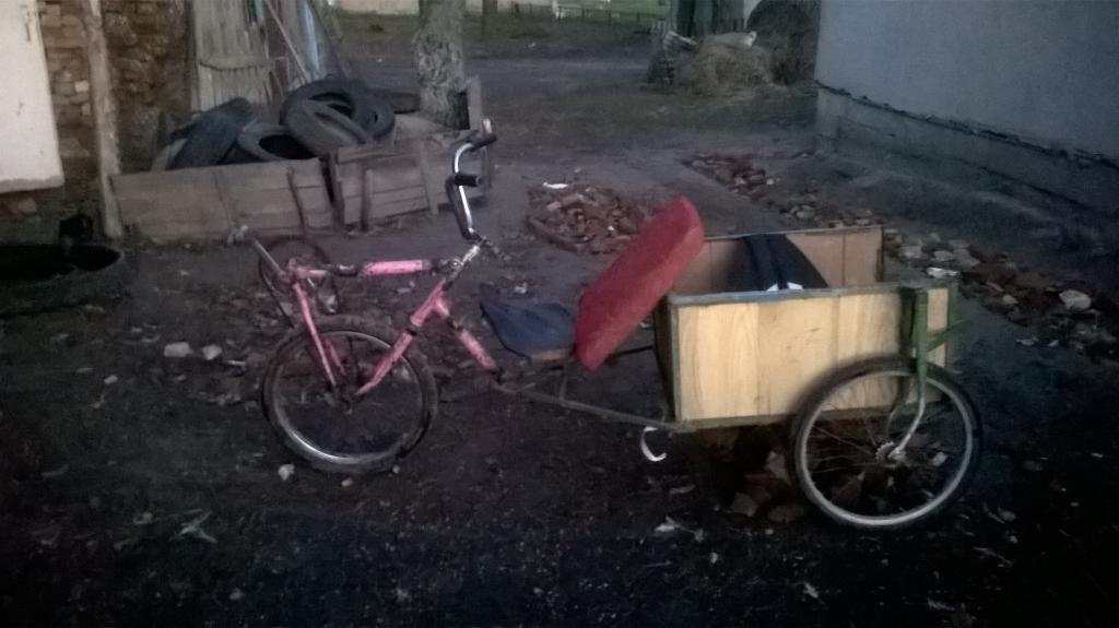

В прошлую субботу спокойно и аккуратно все поварили- едет легко и накат есть, правда не замерял пока ничего, катаюсь целую неделю в свое удовольствие, пока снегу не навалило.

Вернее всего это был велоприцеп, я сам им пользовался всего один сезон. Когда у меня высох колодец позапрошлым летом я привозил с работы воду для коровы и лошадки. А сейчас у меня скважина и то что должно быть веломобилем.
Фото и размеры немного познее, потому есть еще нерешенные вопросы. Сегодня еще добавилось. По снегу (немного около 7 см) и грязи буксует и этонадо както решать.

Спасибо друзья за поддержку и очень полезные советы. Думал выставить фото окончательного варианта, однако одна голова хорошо, а больше лучше. Может и вы что-то посоветуете. WP_20171207_001.jpg
Завтра сварщик обещал выделить для меня немного времени. Что планирую:
1.Рулевую колонку повыше поднять.
2.Крепление для спинки сидения.
3.Удлиннить шатуны (совет автора "Тетра"). Однако вопрос такой- стоит ли сразу подогнать под длинну ног (у меня левая после аварии короче на 2 см) ?
После этого можно будет увеличить звезду на колесе и поработать над внешним видом.
Добавлено через 42 минуты 21 секунду:
Забыл размеры указать:
длинна- 167см
ширина- 83см
высота до центра каретки- 58см
высота сидения- 63см
вроде все.

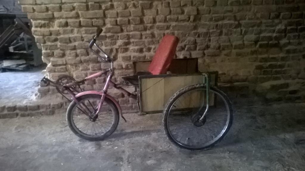

Что Что планирую: 1.Рулевую колонку повыше поднять. 2.Крепление для спинки сидения. 3.Удлиннить шатуны (совет автора "Тетра"). Однако вопрос такой- стоит ли сразу подогнать под длинну ног (у меня левая после аварии короче на 2 см) ?
Что рекомендую:
1. Стержень руля удлинить, а руль заменить на прямой, или похожий.
2. Опустить сиденье максимально.
3. Шатуны, если 170 мм, стандарт.
4. Переместить задние колёса до середины короба, чтобы частично разгрузить переднее колесо. Развернуть вилки на 180*, уменьшится металлоёмкость.
5. Внешний вид, очень широкий для въезда. Колея до 640 мм.
За это сообщение автора Mazur4ak поблагодарил: vujkosasha (Чт окт 04 2018 07:43)

Вот смотрю рекомендации Ваши, Владимир Аксентьевич, и вырезку из журнала Моделист- конструктор где вы пишете о "Велотроне" и вижу что все остается неизменым за прошедшие 30 лет
. Схема действительно класическая, поэтому буду подгонять размеры под стандарт. Как говорил Христос строить нужно на фундаменте.Это тема о себе поэтому можнонемного расслабиться.
Добавлено через 6 минут 22 секунды:
доработку начал с каретки- опустил максимально допустимо для меня каретку( рост 170, но левая нога короче на 2см)- итого высота каретки: было-57 стало 44см.додаю фото
