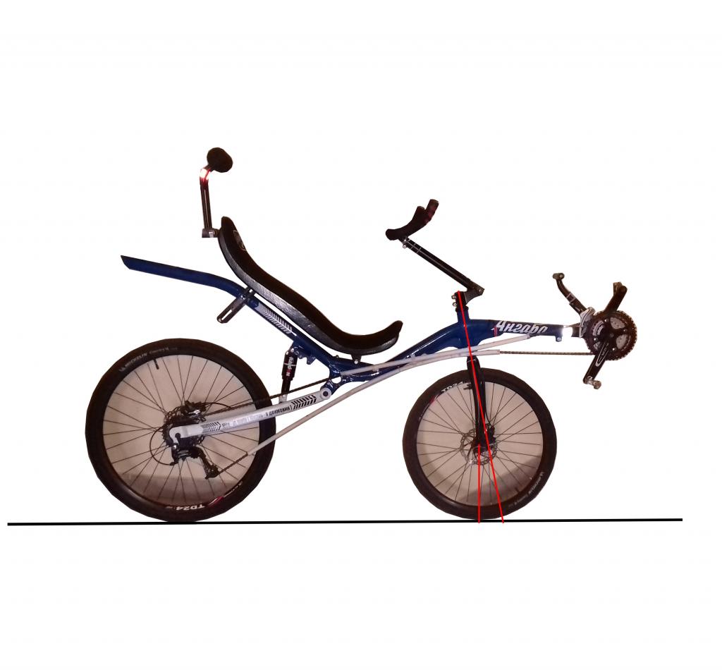

Отчет по жестким вилкам разной длины. Часть 2
часть 1 с карбоновой вилкой L=450мм тут
Стальная вилка L (axel to crown) = 395 мм, вес ~1,15 кг:
Немного о самой вилке.
Теоретически это уже устаревшая длина жесткой МТБ вилки, потому как такая длина использовалась на МТБ до эпохи амовилок (как правило они были резьбовыми). Моя вилка под 26", стандартную рулевую 1 и 1/8" и с креплениями под дисковые и v-брейк тормоза. Устарели они по одной простой причине - сильно заваливают геометрию современного МТБ при установке в раму под 100 мм амовилку (на выходе угол рулевой уплывает к 74-76гр), плюс дают провис каретки (30-40мм). Но она мне очень понравилась на МТБ раме 2004г (почти олдскул уже), рассчитанной под 80мм амовилку, там угол рулевой ушел не критично, а провис каретки составил всего 20мм.
Что получилось с 395мм вилкой на Ангаре.
При амортизаторе 165мм в верхнем положении:
- угол рулевой без нагрузки - 73гр
- угол рулевой под моим весом при сэге амортизатора ~ 70-71гр
- высота до низа сиденья ~65 см
Что касается комфорта на асфальте, то мое утверждение для карбовилки 450мм справедливо и тут.
Теперь об управляемости.
Исчезла та нестабильность и "нервозность" на малых и средних скоростях, характерная для длинноногой вилки в случае с малым углом рулевой. На любой скорости лигерад четко держит прямую будь то 5км/ч или 75 км/ч, адекватно стоит на скоростной дуге (на хорошем асфальте). При этом управляемость осталась такой же легкой, даже больше - возникло ощущение цельности конструкции и ездока, будто управляешь не поворотом руля, а мыслью ну или легким наклоном тела. При росте 180+ см до конфликта педалей и колеса еще очень далеко, а вот пятками задеть уже проще и стоит потренироваться/привыкнуть.
В целом стабильность и адекватность управления это заслуга не самой вилки как таковой, а правильного угла рулевой и приемлемого трейла. А четкость и легкость управления - это уже характерно для жесткий вилок в целом. Насколько важна такая четкость управления для лигерада вопрос риторический.
Косвенные плюсы еще: нет раскачки при силовом педалировании, высота кресла уменьшилась на ~6см.
Вывод по длине жесткой вилки

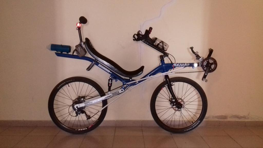

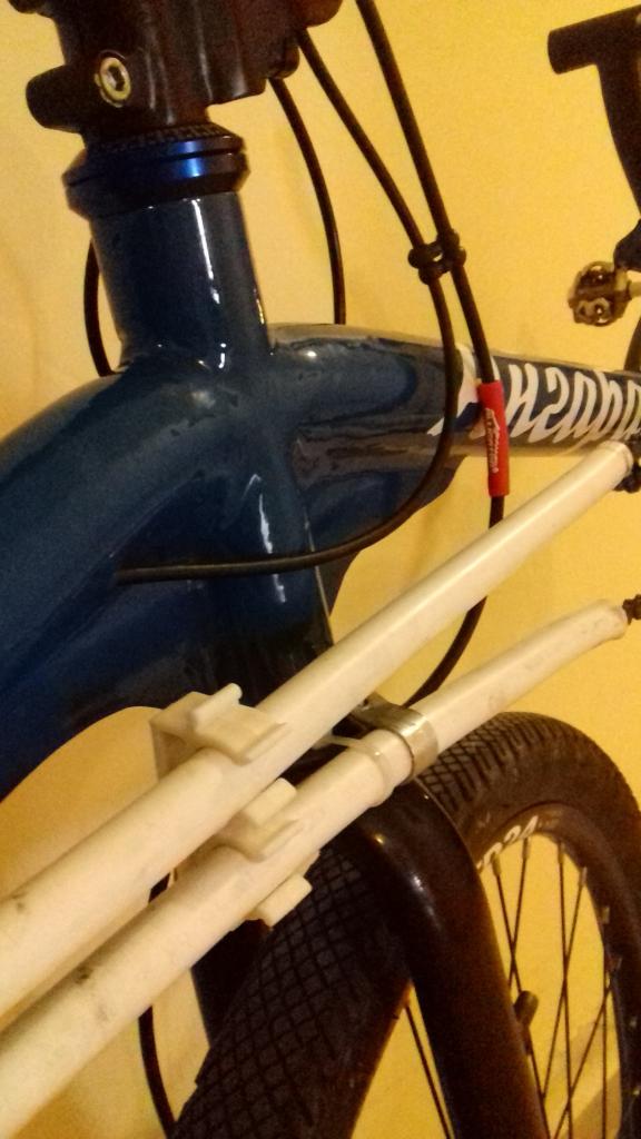

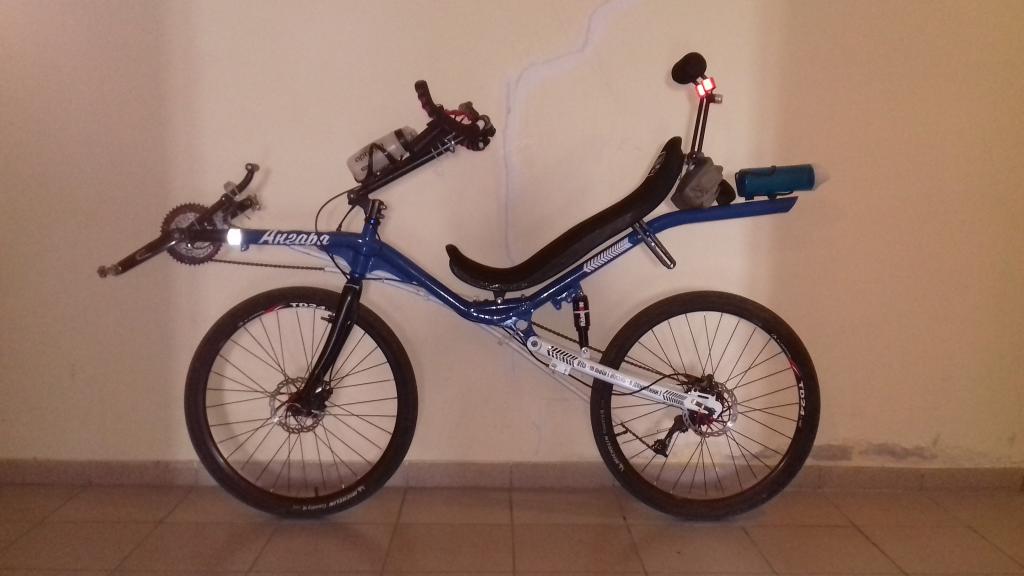

После бревета пришла мысль организовать прямую линию цепи. При установке 165мм амортизатора в верхнее положение цепь и так почти не касалась отжимного ролика.
Попробовал нарисовать желаемую линию цепи, ориентируясь на ВОЯДЖЕР - БЕНТ (Voolodja)
Т.о. определил место крепления трубки - совпало со свободным передним креплением на раме для кресла. В стоймагазине приобрел стандартный крепеж для металло-пластиковой трубы ф20 и, с помощью самореза и пластикового дюбеля враспор установил в свободный крепеж:
Пластиковая стяжка как временный упор для трубки, чтобы не уезжала.
А чтобы спереди трубка не болталась и не лежала на цепи, применил те же стандартные крепежи ф20:
Для более плавной линии нижней ветви цепи укоротил максимально цепь. В итоге получилось так:
Подо мной при сэге амортизатора верхняя линия цепи получилась идеально прямой.
А было так:

я использовал трубку для теплых полов, трубку для подземной прокладки водопровода и трубку от автоматической поливочной системы.
просто пластик без метала.
все ок на Вояджере уже 4 года водопроводная.
не надо ее жестко крепить к раме, пусть болтается и занимает оптимальное место сама, трение о цепь - мизер.
