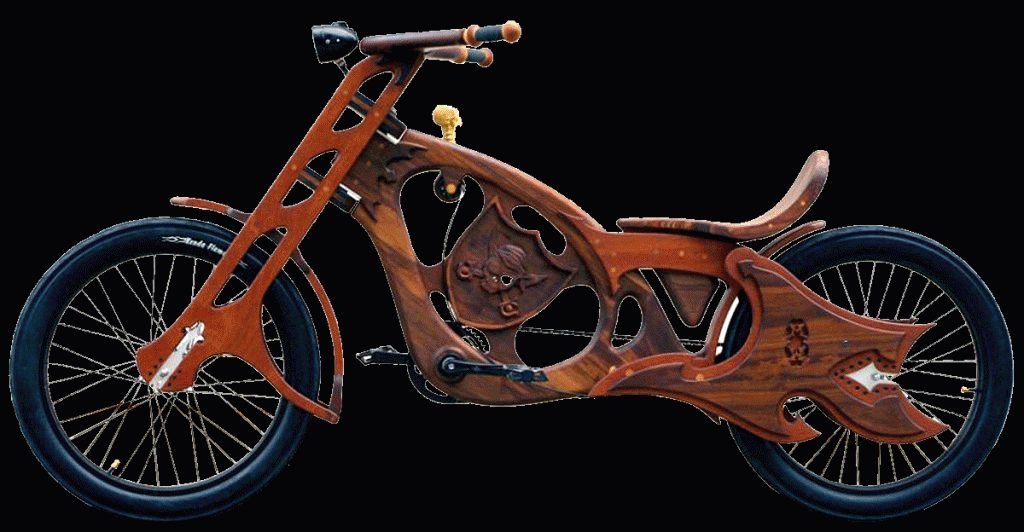

Сейчас планирую деревянный чоппер.Но без карбона,конечно,и даже без стеклоткани.Сначала хотел скопировать эту картинку,но сын желает обойтись по возможности без фанеры.Интересует вопрос -насколько жесткой должна быть рама на скручивание.Планирую одинарную, не дуплексную.Судя по предыдущему -не очень.Хотелось бы услышать мнение практиков.
Добавлено через 42 минуты 5 секунд:
[quote="Balor"]Неплохо, но талант пропадает.
Надо что-то в этом роде:
В этом роде не получится.Здесь всю нагрузку несет карбон,остальное просто каркас с законцовками,да и распределение нагрузок почти идеальное.
