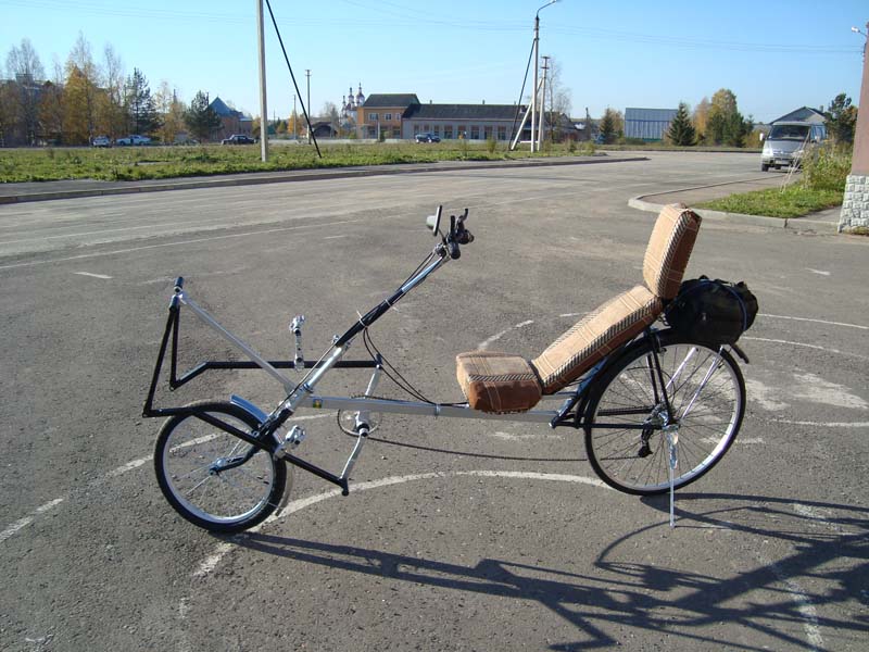

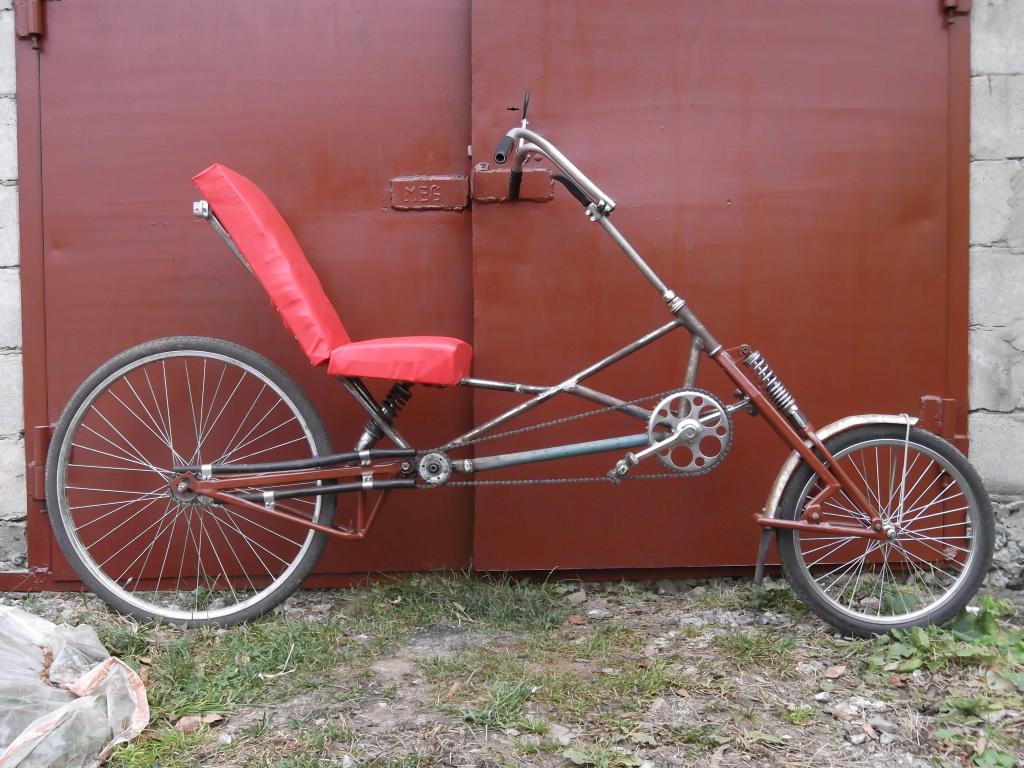

Несколько облегченная конфигурация... добавлена регулировка передней цепи.
Комментарий к файлу: Поднятая на 100 мм. каретка...
Комментарий к файлу: С другой стороны

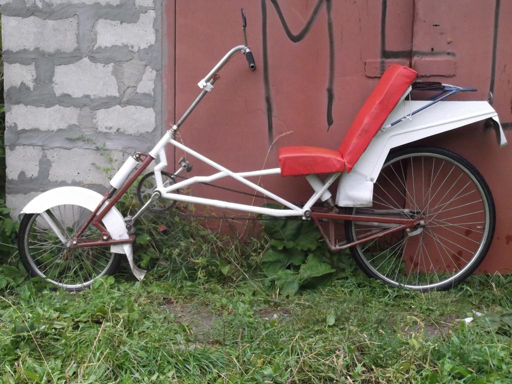

Некоторый апгрейд. Изменение положения каретки (по результатам испытаний. вперёд на 45 мм.), и полная защита "пилота" от грязи. Ну и плюс багажничек на скорую руку.
За это сообщение автора Max_1310 поблагодарил: Warlus (Вс авг 13 2017 00:07)
 Заголовок сообщения: Re: Самокат "Урал"
Номер сообщения:#90  Непрочитанное сообщениеДобавлено: Вс авг 13 2017 22:30
Max_1310 писал(а):
Некоторый апгрейд.
А чо, вполне низайнерские трубы получились! Только я не понял, как оно переключается.
И с сиденьем надо что-то делать - это какой-то ужоснах на фоне вполне стильного переднего крыла.
Я так вижу, что все коряги-кулисы куда-то отвалились и произошёл возврат к классике.
Вопрос же в следующем: почему, если аппарат эксплуатируется на дорогах без асфальта и со сложным рельефом, на нём до сих пор одна-единственная скорость и ни одного нормального тормоза?
