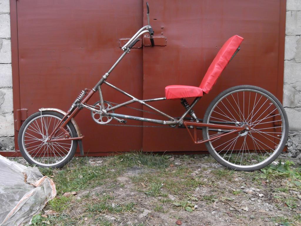

Некоторый апгрейд. Изменение положения каретки (по результатам испытаний. вперёд на 45 мм.), и полная защита "пилота" от грязи. Ну и плюс багажничек на скорую руку.

А чо, вполне низайнерские трубы получились! Только я не понял, как оно переключается.
И с сиденьем надо что-то делать - это какой-то ужоснах на фоне вполне стильного переднего крыла.
Я так вижу, что все коряги-кулисы куда-то отвалились и произошёл возврат к классике.
Вопрос же в следующем: почему, если аппарат эксплуатируется на дорогах без асфальта и со сложным рельефом, на нём до сих пор одна-единственная скорость и ни одного нормального тормоза?

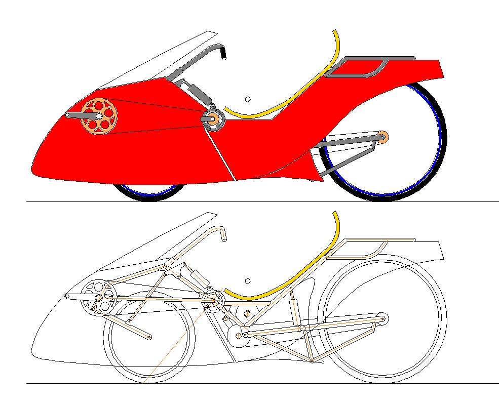

Согласен ,сиденье - ужас (временно). Кулисы "отвалились" из-за критики экспертного сообщества. Линейный привод (без вмт), пока (!) в проекте, как и (или) шестерёнчатая кпп. Ходовая и подвеска показала себя отлично, надо признать. Правда ,если нагрузить на багажник 15.. 20 кг.. плюсом к моим 70, задняя срабатывает до упора на глубоких ямах и малой скорости.
Задний хвост - короб и переднее крыло из пластика. Защищает от грязи на 100% (если не гнать под гору против сильного ветра по жидкой глине - в этом случае, переднее крыло покрывается грязью и снаружи, да и на педали попадает...)

Max_1310 глядя на схему большого проекта сам собой возникает вопрос: почему не передний привод?

А я зацепился за переднюю подвеску - так и не понял, как оно поворачивает... ну и подвеска в такой конфигурации работать не будет.

Красивый проект. А где рулевой шарнир, и вправду-первая головоломка?

Очень мудрено...каретка подвижная, но привод задний...поворачивать будет при условии, что промвал около рулевой со ШРУСом или карданом...потерь будет много...действительно, почему цепь не на переднее колесо? В разы проще было бы и еффективнее...

Max_1310 не наклоном ли рулить он будет?
