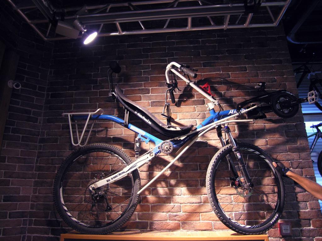

Вскоре Ангара 2017 появиться на дорогах южного Подмосковья и Тульской области!
Ангара еще в 2015 очень мне понравилась своей эстетикой и грамотной проработкой конструкции. Но в живую она действительно впечатляет! И, несмотря на популярность Ангары на нашем форуме, конструктор Олег скромно умалчивает об уровне производства, которого он сумел достичь и тщательности проработки узлов и деталей.

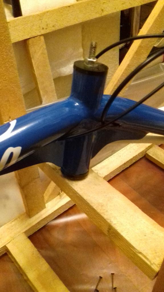

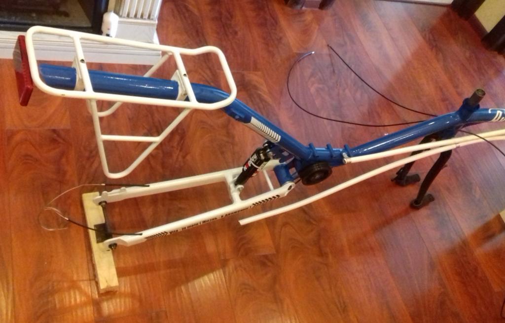

1. Конструкция рамы и ее особенности.
Ох и красива же Ангара! На этом можно было бы и закончить, но эмоции в сторону и к осмотру приступает инженер:

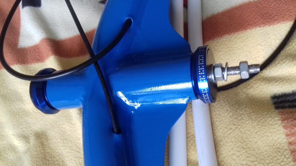

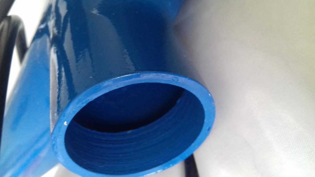

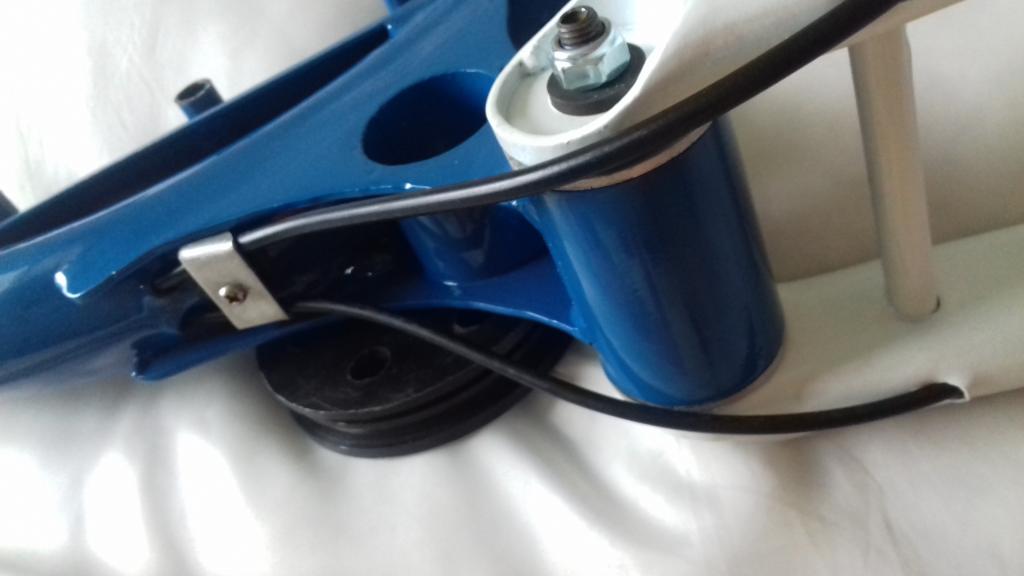

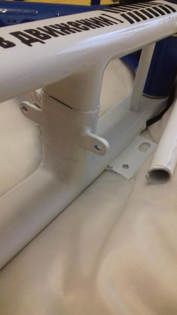

- узел рулевой трубы тщательно проработан и усилен косынками, при этом усилены/утолщены места под установку рулевых чашек сверху и снизу. Тем самым соблюдается еще и рациональность в использовании стандартных и однотипных материалов, технологический процесс без использования сложного и дорогого оборудования по фрезеровке, да и немного вес экономится без ущерба для прочности:
- сварные швы - зачищены и заполированы! Это очень красиво! Вспомните свои среднебюджетные алю вело рамы с их уродскими швами сварки, даже на моем именитом стальном байке на трубках Рейнолдс (с ценником 1000-1500$) швы не обработаны:

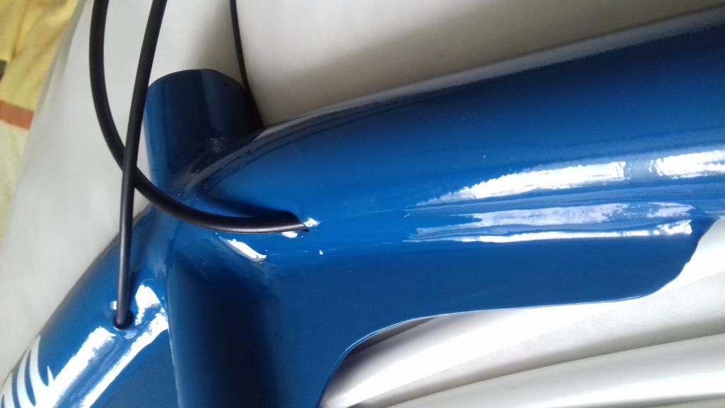

- Внутренняя проводка рубашек и тросов! Меня всегда раздражали всякие провода, в итоге мышки/клавиатуры без них, вай-фай дома и на работе, вай-фай принтер/сканер, а что невозможно - скрыто в столах и тумбочках. И Ангара прям вызвала трепет при виде чистой рамы! При этом Олег побеспокоился о будущем владельце и сам протянул все рубашки и тросики, при этом даже наконечники использовал более дорогие металлические а не резино-пластиковые (тоже всегда так делаю). Мне не доводилось видеть на стальных рамах внутреннюю проводку, хотя это частое явление на недешевых алю и карбо рам. При этом на Анграе входное/выходное отверстие под рубашки в раму выполнены аккуратно и грамотно - с выгибом под углом ~25-30гр.
- узел заднего маятника - замечательно проработан! Хоть сопромат для меня как квантовая физика или хинди - смогу, но со словарем, а вот интуиция и опыт подсказывают, что запаса прочности хватит и под 150кг при ударных нагрузках на скоростях выше 50км/ч (обычное дело для меня при весе 90-105+рюкзак летать по полям на таких скоростях). А как иначе, ведь ~150мм шва на каждой 3мм пластине, которые еще и усилены перемычкой из трубы Двн 35мм, а там еще и труба под шарнир заднего маятника! Не знаю, вручную считал Олег или в Солидворксе, а может опыт и интуиция ему помогли, но узел еще и двойного назначения - он усиливает раму в месте холодной гибки, что наряду с узлом крепления кресла способны сделать раму жестче!
- зажим БУМа выполнен стандартно для велопроизводителей, конструктор не стал экономить сил и средств - все сделано как положено и аккуратно (на моем стальном байке на трубках Рейнолдс почти один в один на подсидельной трубе):

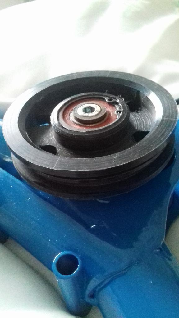

- Про отжимной ролик и его изготовление Олег уже писал, его надо в работе проверять. А вот выполнен он действительно интересно и качественно, сидит на промподшипнике, с кольцевым зажимом и пластиковой шайбочкой:

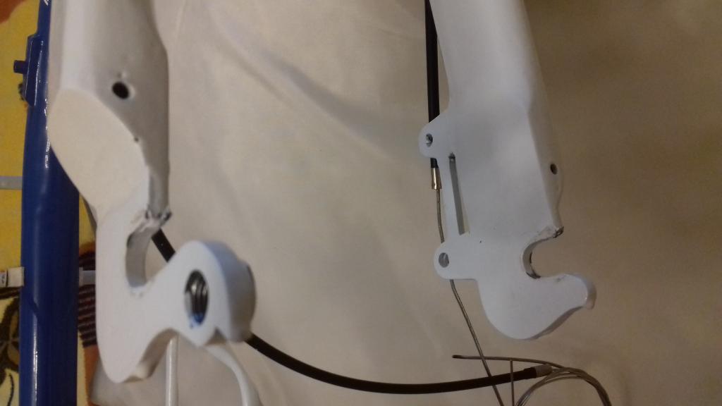

2. Задний маятник.
- Легкий уже фирменный изгиб гармонирует с плавностью линий рамы. Мощные дропауты и крепления для тормозных машинок: (Интересно, отверстия это технологические или как антикоррозионные для выветривания влаги. На всех моих байках такие же были):
- Предусмотрены крепления для крыльев без ущерба для клиренса, а также на Ангаре 2017 на маятнике появилось штатное крепление для подножки:

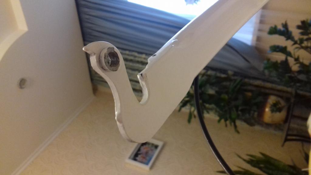

- А также в правом дропауте устроена втулка для крепления заднего переключателя:
3. Вынос и руль.
- по моей просьбе Олег сделал их черными, тем самым удовлетворил мой маленький доп. каприз :)
- можно было бы просто написать, что грамотно и качественно все сделано, если бы не были так тщательно и красиво проработаны мелкие детали! Обратите внимание на болты - все их шляпки утоплены в корпус, я такого не встречал ни у Ritchey, ни у Thompson (ценники на их продукцию известны увлеченным велосипедистам):

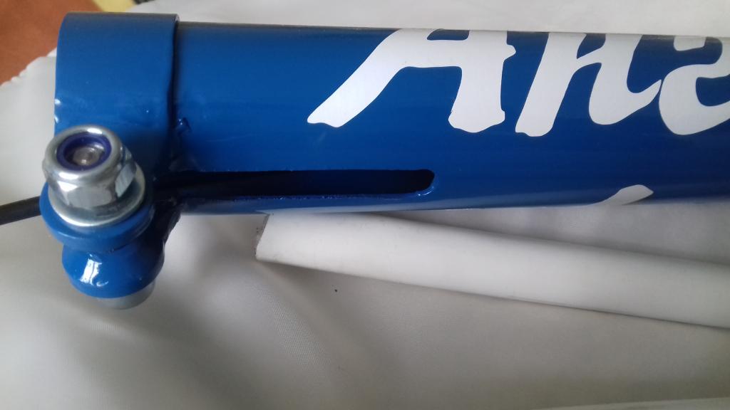

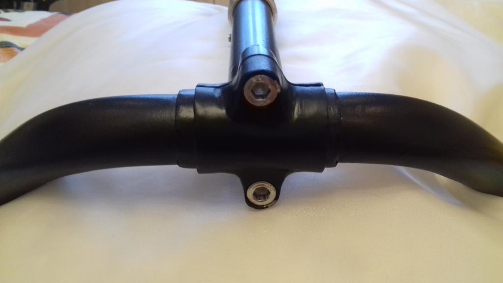

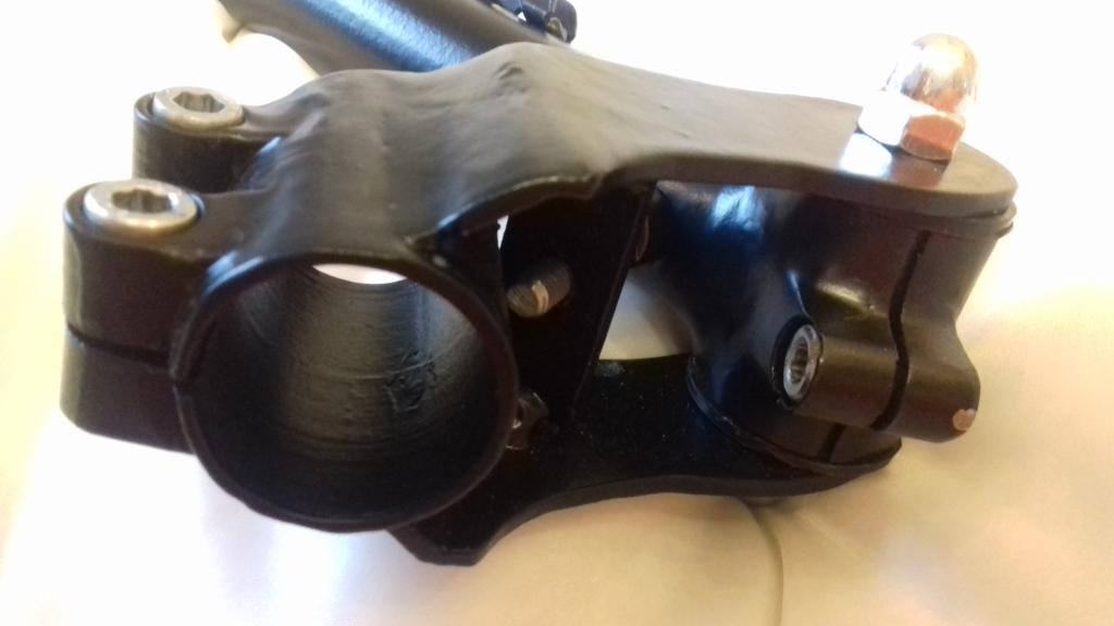

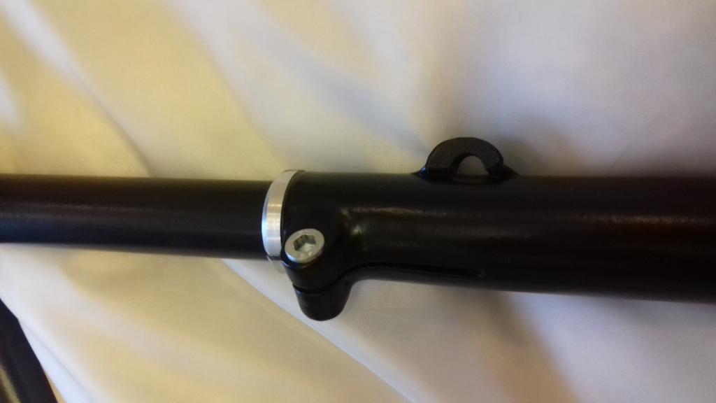

- телескопическая штанга-вынос крепиться чрез металлическую (фрезерованную?) муфту:

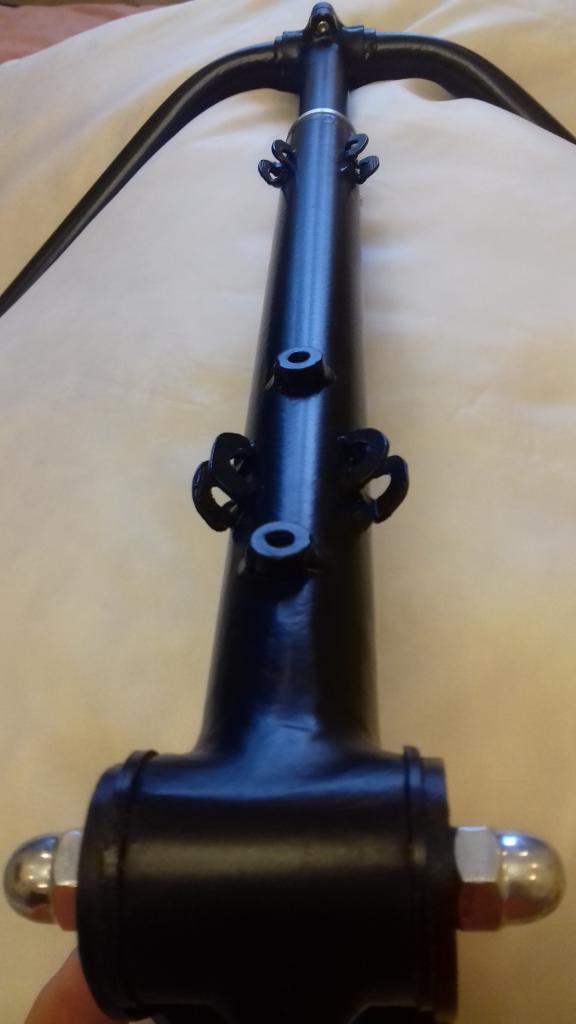

- на самой штанге-выносе выполнены крепления для рубашек тросов и сразу же предусмотрены штатные крепления для флягодержателя! Аж чуть скупая слеза не прокатилась от радости :) (ведь без этих мелочей я бы крепил бы все на стяжкам, максимум пытался бы сделать их менее заметными):
- крепление самого руля-хомяка выполнено под диаметр ~25мм, что очень меня порадовало, т.к. в планах наконец-то поэкспериментировать с рулями (булхорн, трековый руль, комфорт-руль, шоссейный баран). Обратите внимание, шляпки болтов здесь также утоплены заподлицо:

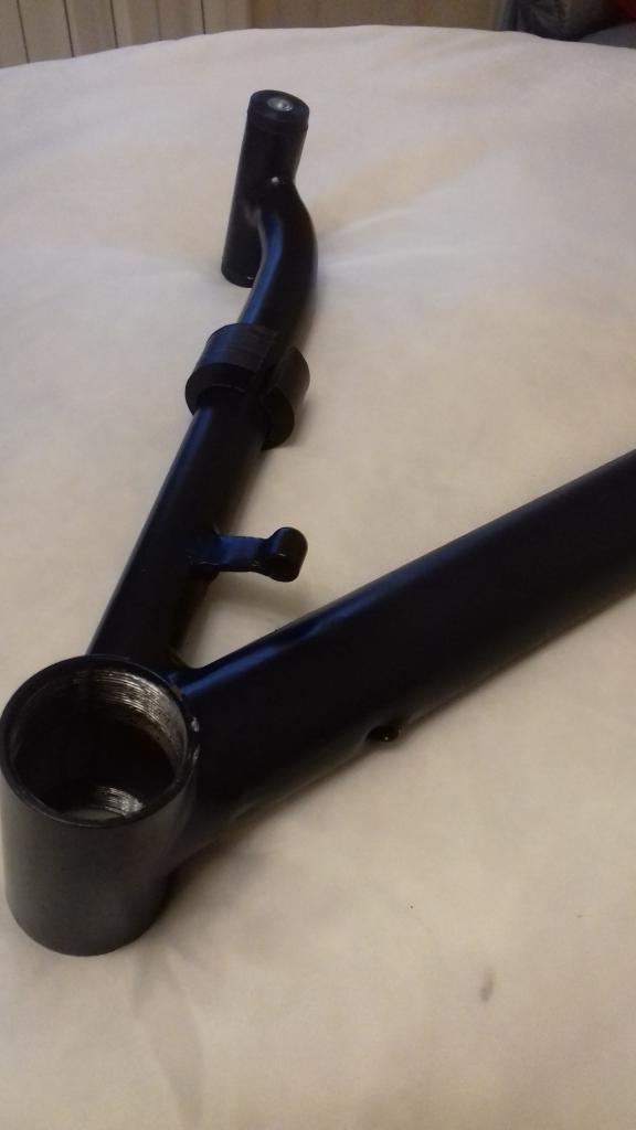

4. БУМ:

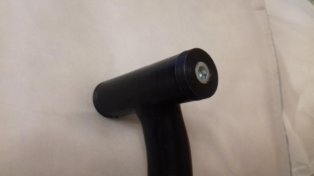

- Казалось бы самая элементарная вещь в лигераде, но и БУМ не лишен изящества! Аккуратные заполированные швы, труба под переключатель имеет красивый изгиб, что лично мне приятно видеть, т.к. почему-то всегда казалось, что длинные прямые трубы под п.переключатель уродуют облик лигерада (даже присматривал п.перекл с креплением на каретку). Кстати, под сам переключатель сделана муфточка ассиметричная, разрезная, такая, что должна подойти под любой диаметр хомута переключателя и можно использовать систему с различным чейнлайном! Ну и крепеж под рубашку/трос также не забыт:
- Олег позаботился даже о торцевых крышечках на трубке под фонарик, я аж не ожидал настолько тщательного подхода к любой маленькой детали! Уже присматривал в строймагах подходящие заглушки под сантехнику/мебель, а оказалось не надо :)

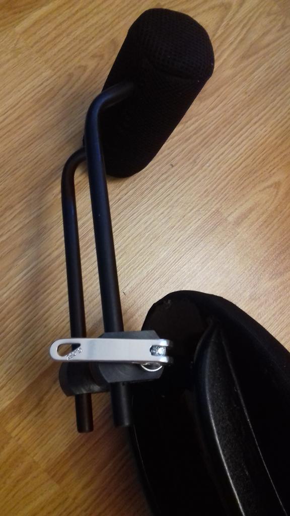

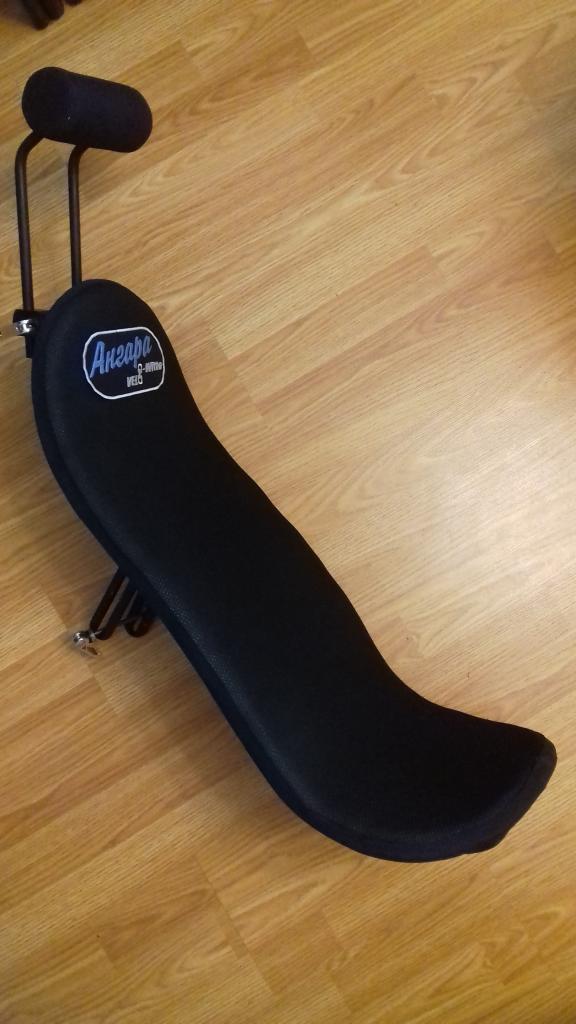

5. Кресло.
- Не знал бы как оно изготавливается при взгляде сказал бы, что оно заводское! Олег подтверждает свое умение работать не только с металлом, но и деревом и тканью :). При этом кромка заделана и само кресло имеет завершенный вид:
- Быстрая и простая регулировка высоты и угла наклона подголовника одним эксцентриком - прям находка Олега!
Единственное что, показалось коротковатым дл меня, но попробую первое время на нем покатать, а потом определюсь с пластиковым голандским и вентизитом что делать.
6. Упаковка.
Упаковка заслуживает отдельного упоминания! Российская транспортировка в такой таре не грозит порче фреймсета. Да ее же можно десантировать!) Шутка. А вот подобным образом упаковывали раньше мотоциклы с завода или какое-то сложное устройство/прибор. Обрешетка цельная и не гуляет на 4-5 десятках саморезов, сверху полностью обтянуто толстой ПЭ пленкой. Общий план на фотках выше в теме уже есть. Сама рама надежно и неподвижно закреплена. А руль, бум, кресло обмотаны пенкой (типа подложки под ламинат), перевязаны скотчем, акресло дополнительно еще и в целофане - и все это закреплено неподвижно скотчем! Батя, офицер ВС, обычно скупой на похвалу сказал: "Грамотно сделано!"
При этом Олег даже специальные крышечки изготовил, чтобы крепеж не коцал раму (аналогичные пластиковые шайбы с двух сторон держат дропауты):
Да, кстати, габариты упаковки ДхШхВ: 182х40х65см. В универсал Форд Фокус 2 вошла в салон, но на пределе для перевозки на 120км). Если рассматривать перевозку на крыше, то вес упаковки 26 кг, так что релинги/багажник выдержат.
Вывод:
В авиации есть поговорка - летают только красивые самолеты! Перефразировав, ее хочется применить и к Ангаре. Олег при изготовлении Ангары уже далеко вперед ушел от статуса самодельщика и homemade, сама конструкция и качество изготовления не уступает заводскому, а внимание к мелочам и тщательность проработки говорит уже о ручной работе в лучшем смысле этой фразы! Я не буду кричать, что это шедевр и прочее. Это качественный продукт, при этом достаточно элегантно и со вкусом оформлен. Пусть и могут встретиться участки, которые не на виду, с недостатками в покраске, но я прекрасно понимаю, что такое красить без проф. оборудования и камеры для сушки, а тем, кто помнит кузова вазовской классики или когда-нибудь пользовался услугами частных маляров средней квалификации, то могут и не заметить недостатков.
Ну и подытожу: мой внутренний перфекционист удовлетворен, а инженер - восхищен!

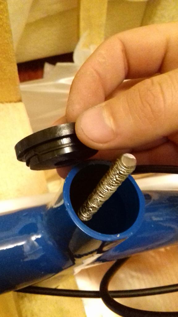

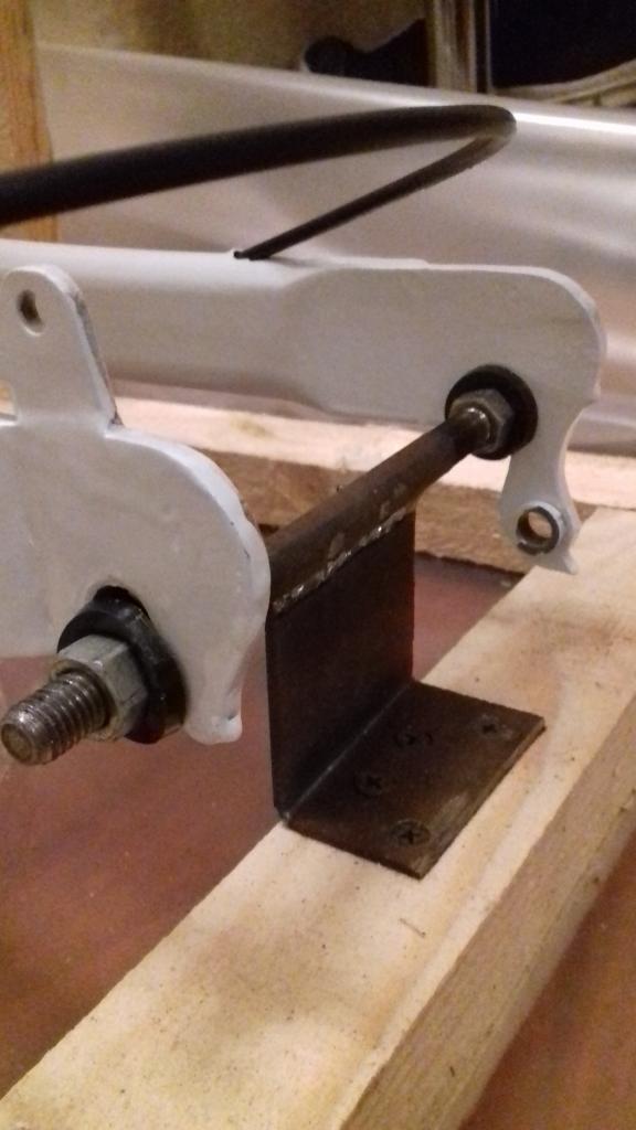

Маленькие хитрости при сборке Ангары дома:

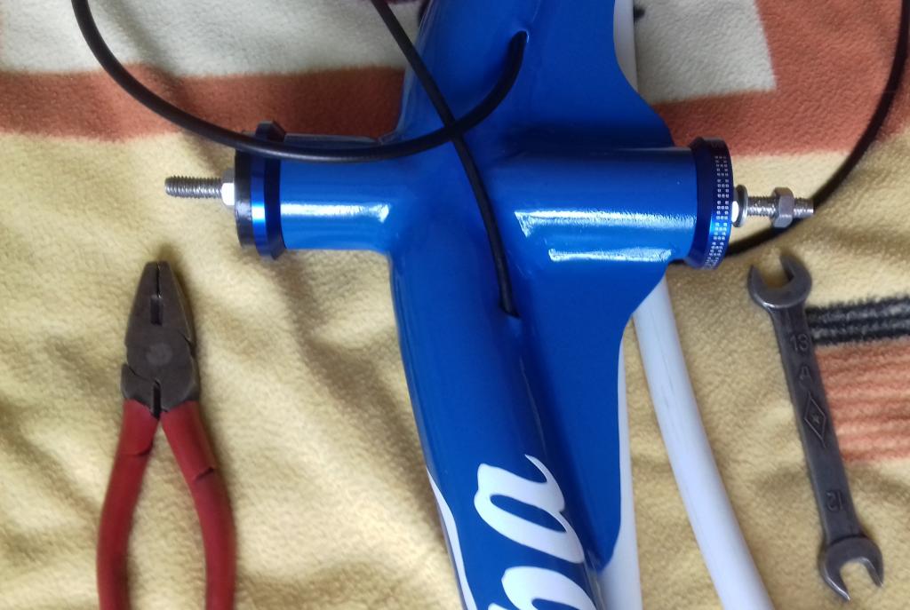

- т.к. моя самодельная оснастка для запрессовки рулевых чашек пропала, придумал использовать транспортировочные крепеж от Олега.Чашки вошли хорошо, ровно и плотно, с приятным усилием за пару минут, а точеные пластиковые шайбы Олега нисколько не повредили корпусы чашек (помню на некоторых алю рамах я колдовал со смазками, замораживал чашки, бубен задействовал :) )
- а в отсутствии стоек для сборки и удержания в вертикальном положении лигерада - использовал транспортировочный крепеж от Олега под задние дропауты, просто демонтировав вместе с деревяшкой от упаковки:

Ну что, я его оформил! Правда, из-за того, что 17 лет не катал ни на чём двухколёсном, покататься на лигераде не смог. Так что не стал отвлекать продавцов веломагазина и увёл лигер под ручку.
У него ещё руль не держится, вращается вверх-вниз, говорят из-за краски.

меня тоже это напрягало когда учился, Олег посоветовал просто чуть сильнее затянуть узел вращения - тогда для откидывания руля придется применить чуть больше усилий, но зато при поездке появляется некоторая жесткость.

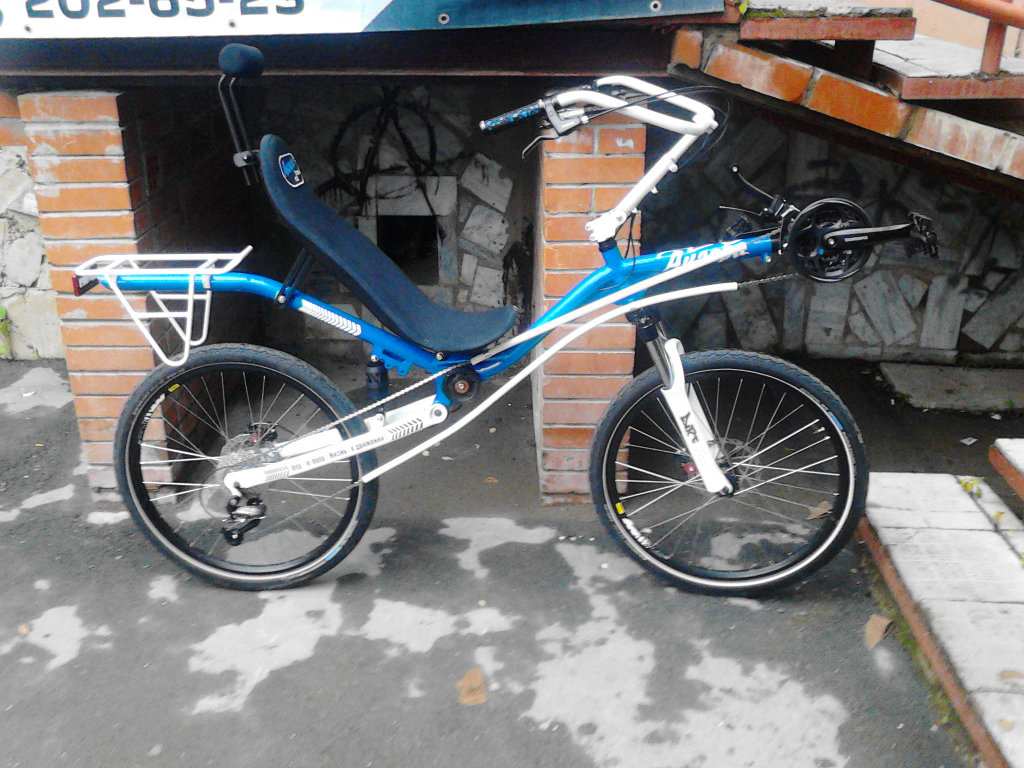

На сегодня вот:
меня тоже это напрягало когда учился, Олег посоветовал просто чуть сильнее затянуть узел вращения...
Продавцы из веломагазина, куда отдавал раму на комплектование, сказали, что затягивали чуть ли не до срыва резбы — к концу пути до дома на автобусе :-o руль стал просто вращаться на выносе. Что с ним можно сделать, краску содрать, наждачную бумагу подложить?
Ну и ещё немного попозорюсь на сегодня.

Дмитрий, а в каком месте то руль вращается? Телескоп или зажим самого руля?

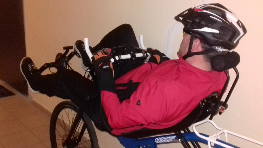

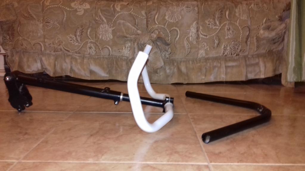

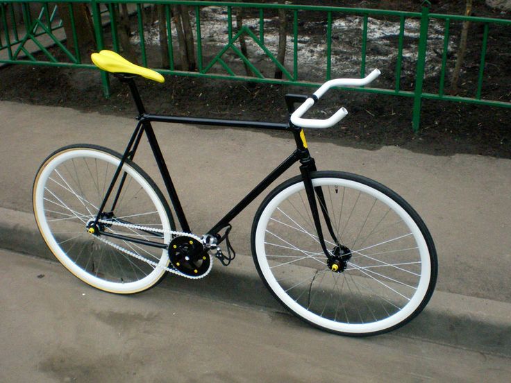

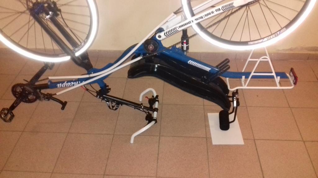

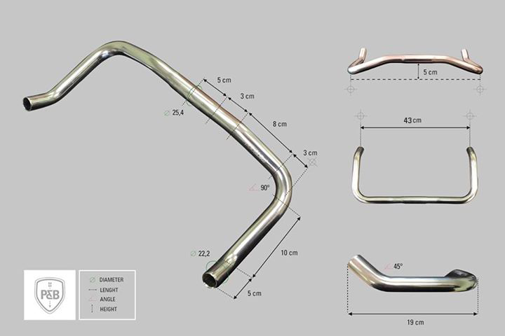

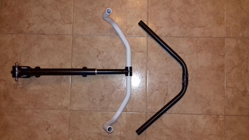

Воплотил наконец-то давнюю идею поставить вместо хомяка другой тип руля. Очень хотелось более вытянутое положение рук, частично этому помогли рожки на хомяке, но... когда стал постоянно за них держаться и даже тормозить большим пальцем, понял необходимость замены.
Был подобран bullhorn в магазине фиксбайков еще в 2015-м... Руль под Ф25,4 прекрасно встал в вынос.
Ангара все еще в поисках своей комплектации. Очень помогает широкий диапазон настроек. На хомяке руль чуть выдвигал на себя и приподнимал, а с булхорном наоборот, на ~50мм задвинул и и опустил. Изгиб рук стал напоминать более привычное и комфортное мне положение за рулем авто.

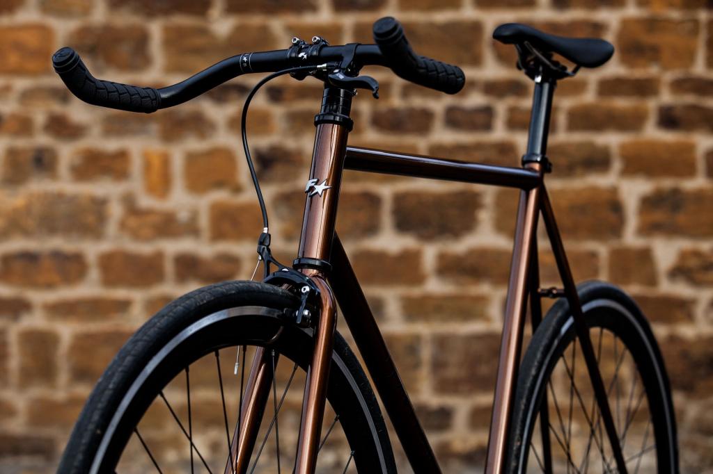

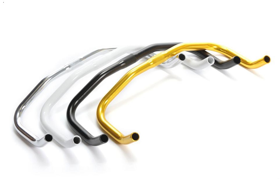

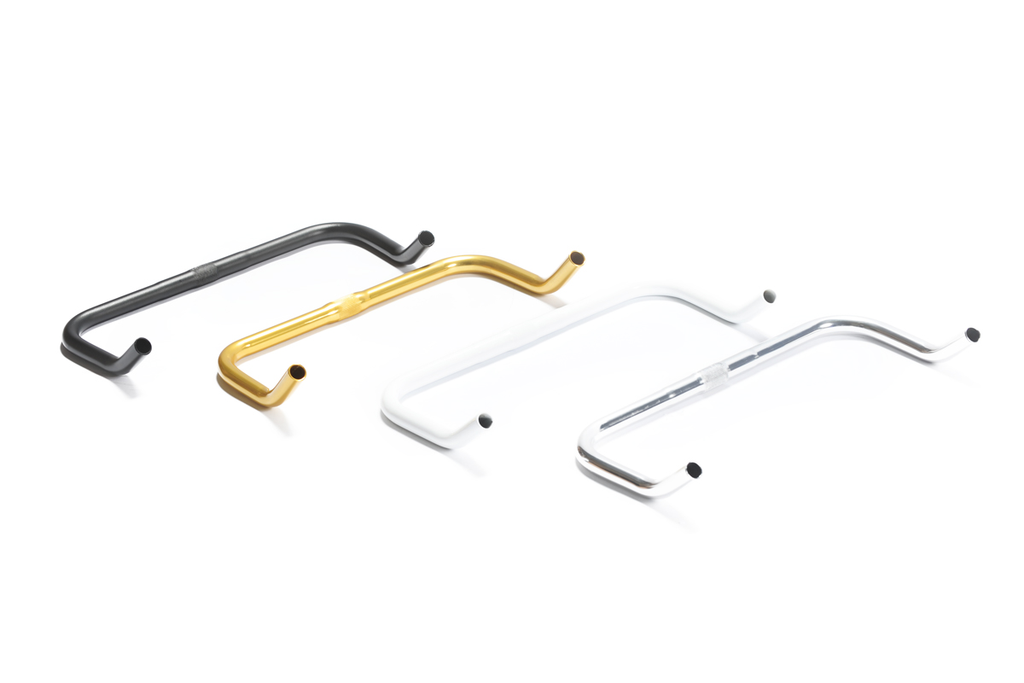

В виду того, что рули типа bullhorn (булхорн) мало известны за пределами любителей fixed gear байков (велосипедов с фиксированной передачей), решил сделать дополнение к посту
Бывают они двух популярных типов:
1. Плоский
2. С изгибом вниз
Размеры могут встречаться разные, но самые широкие (460-480мм) найти в магазинах у нас может быть проблематично. Идут как правило под стандартный диаметр выноса 25,4мм или 31.8мм. Ориентировочные размеры на картинке ниже (у меня чуть-чуть уже):
Какие сложности могут возникнуть при установке манеток и тормозных ручек:
- если хомут не разъемный, то на изгибах руля тяжело одевается (я разжимал отверткой и потихоньку подкручивая одевал. При этом есть риск повредить краску руля)
- если захочется поставить торцевые манетки (барэнды) или тормозные ручки, нужно учитывать их посадочный размер и внутренний диаметр руля.
P.S. название руля может отличаться, но как правило поисковик предлагает все варианты по запросу bullhorn или булхорн
Последний раз редактировалось virage Чт ноя 30 2017 15:07, всего редактировалось 1 раз.
Номер сообщения:#10  Непрочитанное сообщениеДобавлено: Чт июл 13 2017 02:09
Сообщения: 646
Благодарил (а): 291 раз.
Поблагодарили: 336 раз.
Мне понравилось положение велосипедиста на Крузбайке (в частности руки):
Несмотря на заднеприводную конструкцию, очень хотел нечто подобное попробовать. А чтобы еще и позицию с хомяком сохранить для этой цели как нельзя лучше подошел булхорн.
Хват как на хомяке (манетки и тормоза пока под этот хват настроены):
Промежуточный хват:
Дальний хват:
Пробный выезд показал, что три хвата вполне можно использовать. При этом "рога" булхорна не встречаются с коленом, в т.ч. и при поворотах. В поворот на 90гр плавно вхожу, так же как с хомяком, разворот на 180гр на 5,5-6 метрах дороги делаю. Максимально пробовал поворачивать руль на месте только - в целом на ходу должно получиться после тренировок, но и с хомяком раньше на Лебеде при развороте на пяточке я либо откидывал руль, либо колено выгибал.
Вобщем, кроим время и ждем погоды для пробега хотя бы на 60-80км, без этого - это все только примерки.
P.S. На фото кресло отрегулировано под максимально лежачую посадку, руль максимально (в пределах комфортного) опущен вниз.
P.S.2 Рычажность руля меня не интересует, как заметил Флюр, можно и одной рукой повернуть. А ширина руля мне нужна лишь для удобного и расслабленного положения рук и колени чтоб не задевали. Тревожился, что будет узким руль, вроде норм.
За это сообщение автора virage поблагодарил: O-Witte (Чт июл 13 2017 08:39)

Dmitriy, начало положено!
Действительно на фотках кажется, что сильно напряжен (так тяжелее балансировать), расслабленное положение тела поможет ;)
На фото под нагрузкой кажется, что аморт проситься в среднее или даже нижнее крепление (угол рулевой тогда увеличиться и меньше руль будет вправо-влево пытаться завалиться). Поправьте мудрецы углов и трейла, если я ошибаюсь.

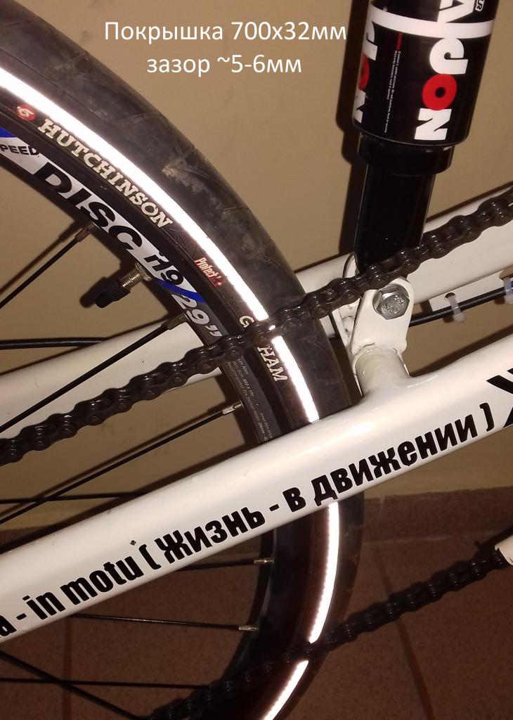

Примерял колесики побольше - поместились :)

По поводу крепления заднего переключателя, Дима жаловался, на 9 звезде цепь за крепление переклюка цепляет:
Да, с 7-кой без проблем. Я на 8-ке, она по ширине как 9-ка. Обе они шире 7-ки
Критичного ничего не вижу. Там теоритически натяжкой или ослаблением переклюка+укорачиванием цепи можно отодвинуть. Но если кассета не на пауке, она гуляет и в каком-то положении будет задевать иногда. Я скорее всего поддотючу чуток втулочку
У Димы кассета как раз чуток гуляет, а сборщики не стали морочиться с настройкой переклюка и точном длинной цепи - халтурят они все. Я сам настраиваю, а потом на ходу еще регулирую
На следующих рамах стоит 1мм тоньше делать, тогда все ок будет
Про передний переключатель:
Не, передний как раз вообще лече подогнать, даже чем на байке. За счет твоей ассиметричной втулки. Единственное что, слх с нижней тягой не встал у меня, только с верхней. И толщину втулочки я нарастил обрезком толской камеры (под более толстую трубу у меея хомут на переклбке)
Еще мысли:
Тут позавчера у меня было первое укладывание, по-дурацки вышло. Хотел на пандус заехать, переключился, на подъеме даванул... и скрутил бум набок. Стопорнулся на подъеме. А т.к. руки лежали на рогах булхорна и далеко от торм.ручек, стал откатываться назад, пытаясь нонами ловить землю. Завалился набок. Пара коцек на багажнике и локоть ушиб, но все ок)
Я это к чему, тут я сам недостаточно бум затянул... но быть может какую-нить "защиту от дурака"? (От сворачивания бума)
На форуме мож новичкам напишешь, чтоб посильнее затягивали?

Запланированная поездка на 60-80+ км опять не состоялась... Зато пару раз свой местный тестовый кружок в 22 км успел проехать. В легком и среднем темпе иду как на своем мтб (по средней скорости 20-22 км/ч, набор/сброс высоты 238м если верить страве).
Ангара на спуске перешагнула рубеж в 60км/ч (страва выдала аж 72.7км/ч... но похоже глюкнуло, т.к на 26" и передаче 44х12 врядли бы так раскрутился). На этих скоростях управление стабильное и прогнозируемое. Единственное что, довольно чуткое и даже слишком отзывчивое для лигерада на карбовилке в полкило (товарищ на Белом Лебеде с амовилкой тоже это отметил). Но есть и плюс в этом - на скорости 50км/ч в плавном повороте в свете фонарика и на моей траектории заметил огромную яму, глубиной см 15... успел уйти на более крутой радиус. Всего за год такие чудеса на дорогах появляются!
Сейчас все тестирую булхорн, держусь в основном дальним хватом. Очень удобен он на затяжных подъемах, т.к. использую 2-й год технику подтягивания (спасибо Balor'у ;) ). Ногам не мешает. Но руки хотелось бы расставить пошире. Появилась идея иметь тормозные ручки и манетки под дальний хват (но тут эпопея целая с манетками и тормозами...) и, возможно, еще дублирующие ручки под хват "хомяк". Сначала это рассматривал только с позиции удобства, но после первого завала на пандусе (см. сообщение выше) понял, что мог бы, зажав быстро тормоза, устоять на подъеме...
Кстати, БУМ затянул посильнее (видать после недавних регулировок чет не доглядел). Накануне только штурмовал этот пандус, но сходу, а тут решил с места вползти... ну и даванул всей силушкой правой конечности :)

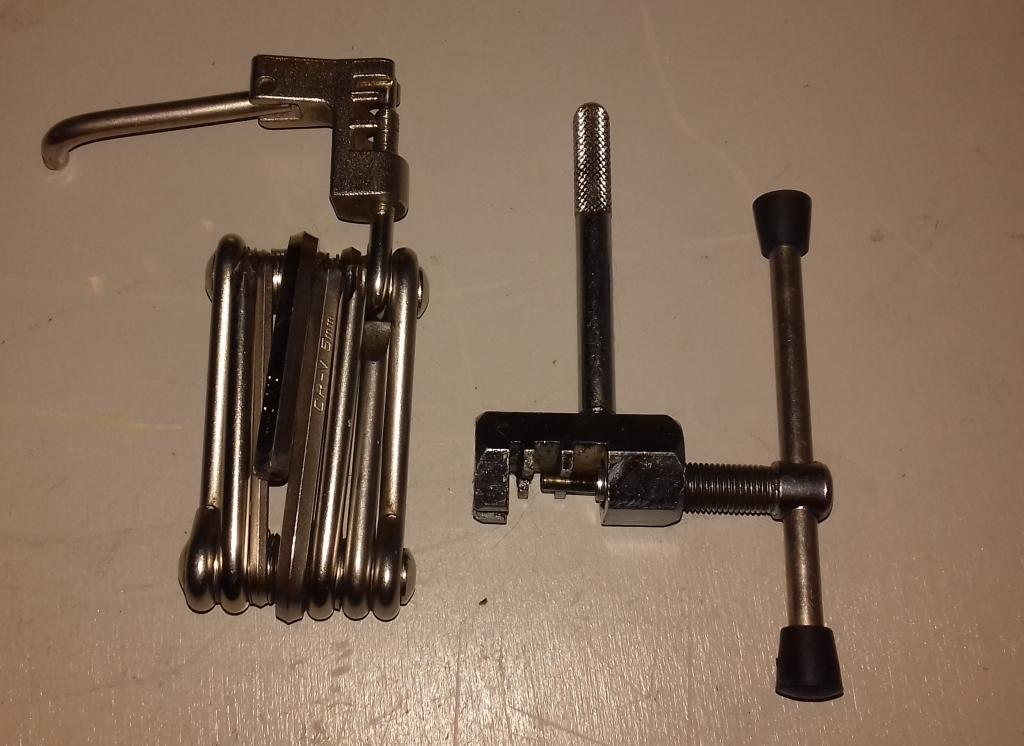

Dmitriy писал(а):
Ну и да, цепь длинновата. Пока укоротить нечем, надо что-нибудь жёсткое на работе найти типа керна и выбить ось из звена.
Ох, можно так намучаться... Неужели нет в округе веломагазина, где можно выжимку для цепи приобрести (или набор шестигранников с выжимкой вместе)? Цена ~500 руб. С ее помощью цепь разъединяется и соединяется за пару минут, хоть в мастерской, хоть в поле. Только на Ангаре уже 4 раза укорачивал с ее помощью, не считая соединение 3-х цепей воедино.
Я еще замочки на все свои цепи ставлю (только в вашем случае нужен замок только на 9 скоростную цепь)

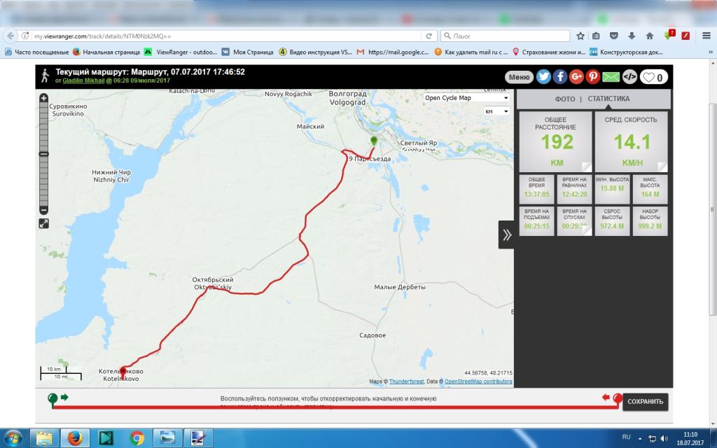

Как далеко ездил за раз. Ну пусть будет так : в полтора дня с ночевкой в одного(никогда так не делайте), Волгоград- ст.Трехостровская(асфальт) +6км (грунт) до места ночлега(около 70км итого). Второй день ст.Трехостровская - Калач-на-Дону (по той стороне Дона) - ст.Мариновка + домой от вокзала. Итого около 130км из них грунт около 70 остальное асфальт.
Ну и просто видео.
https://www.youtube.com/watch?v=wIdBUDNcnnM
(не пойму как сюда видео прилепить :) )
Что ещё? Ах да в этом году город, пойма, асфальт, грунт. Пробег уж точно вышел за 2000. Из последнего сумашествия прогулка незавершенная в Ростов на Дону(семейство слёзно попросило вернуться :) ). Вместо запланированных 500км за 3 дня, было пройдено 416 за два, т.е. с половины дороги я повернул назад. По времени примерно 24 ходовых часа(примерно) спидометр брешет и вконце концов сломался окончательно, а трекер писал даже когда я просто стоял(да и не сначала пути).
