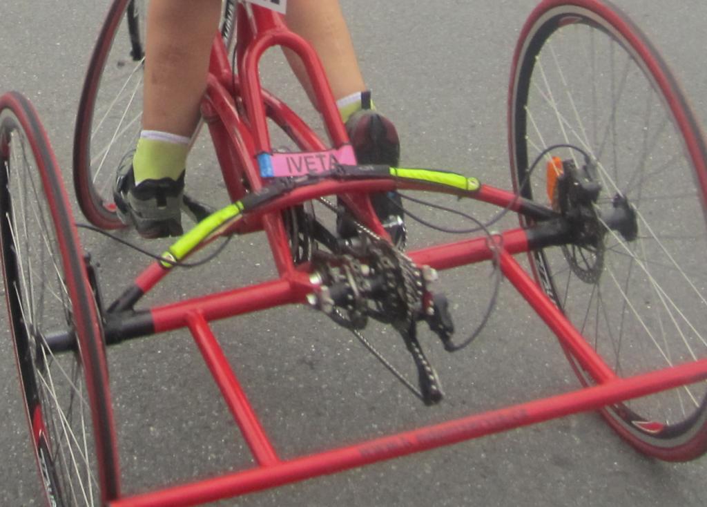

Элла, можешь привести фотку трайка, где моя идея реализована посредством дополнительной оси и 2 дополнительных цепей?

Элла, я правильно понимаю, что одна цепь тут убрана?
да, а вот фото с 2-мя цепями:

Вjn! Возвращаюсь к своему первому посту и вопросу. Друзья, мне кажется, что 2 цепи здесь лишние. Если взять одну сплошную подвижную ось и насадить каким-то образом на ее концы колеса с трещетками, то результат будет тот же самый? Я не прав?
 Заголовок сообщения: Re: Задний мост из задних втулок (односкоростных)?
Номер сообщения:#11  СообщениеДобавлено: Ср июл 05 2017 23:57
Сообщения: 14162
Так дельта трайк как правило, с приводом на переднее колесо? Если ось неподвижная, а колеса вращаются на подшипника
Тогда тем более зачем возить с собой лом? И на фото в теме только заднеприводные.
Бинго! проблема только в "каком-то образе" и многоопорном валу.
На самом деле уже много лет как Штракин разработал и делает (для своих) задний мост без "лишних" цепей.

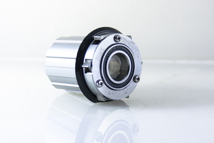

Друзья, а "засунуть" трещетку в колесо никак что-ли?
Добавлено через 11 часов 6 минут 52 секунды:
Скажите, а не продаются ли "подшипники" со встроенной трещоткой?
Добавлено через 9 минут 17 секунд:
Сейчас я прочитал, эта штука называется "обгонная муфта".
Можно ли на их основе сделать мост трайка?
Возможно ли какую-нибудь обгонную муфту вставить внутрь велосипедного колеса и одеть на вал/ось?

Писалось об этом (Джек или Алекс). Можно на втулках Торпедо (ХВЗ), используя их обгонные муфты, при этом в левом колесе обгонную муфту перевернуть (моё), доработав её. На валу приводная звезда или блок, естественно.
Потери на трениях вала в подшипниках и прогиб вала, к стати-трубчатого. При накате колёса крутятся на концах вала (свободный ход).
 Заголовок сообщения: Re: Задний мост на обгонных муфтах? (Было: "Задний мост из задних втулок?")
Номер сообщения:#16  СообщениеДобавлено: Чт июл 06 2017 12:38
Сообщения: 14162
А поподробнее про это? Угол срабатывания у торпЭдо неприлично большой, надёжность - неприлично низкая, но идея интересная!
