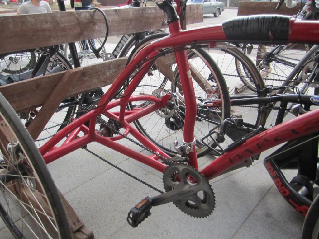

Элла, можешь привести фотку трайка, где моя идея реализована посредством дополнительной оси и 2 дополнительных цепей?

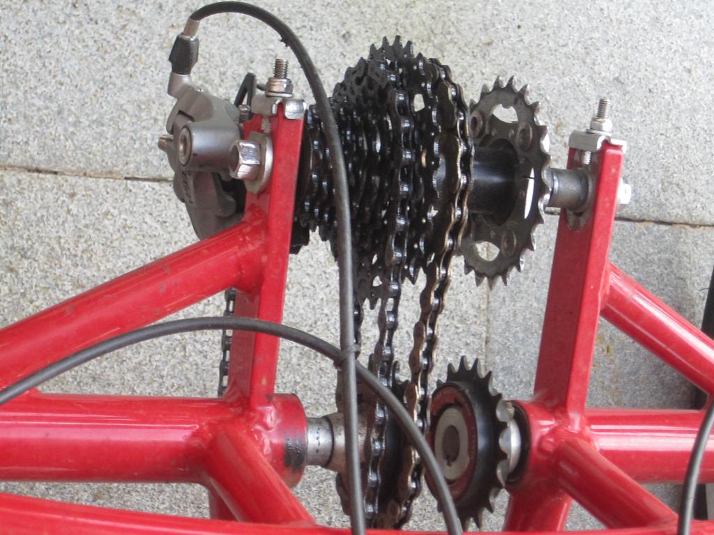

IVIichael писал(а):
правильно понимаю, что одна цепь тут убрана?
да, а вот фото с 2-мя цепями:
Вjn! Возвращаюсь к своему первому посту и вопросу. Друзья, мне кажется, что 2 цепи здесь лишние. Если взять одну сплошную подвижную ось и насадить каким-то образом на ее концы колеса с трещетками, то результат будет тот же самый? Я не прав?
