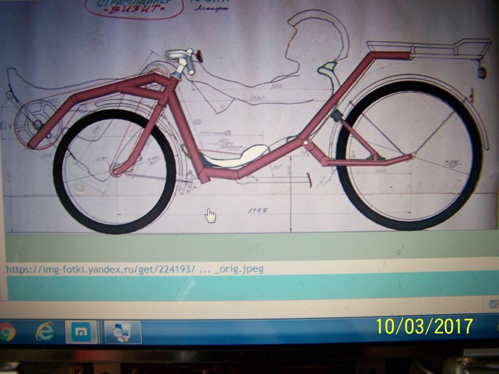

brumin писал(а):
А почему бы вот так не сделать?
Почему-то такой тип привода не популярен среди конструкторов сайта. А почему не понятно
при этом и конфликт цепи с колесом возможен, и конфликт ноги с ним же.
Привод (который и у меня) предназначен только для скоростных лигерадов, категории стримлайнеров, движущихся, в основном, по горизонтали.
В моём варианте нет контакта колеса с цепью, зато есть жёсткий контакт с шатунами при макс. угле поворота. Если в капотированных стримлайнерах равновесие поддерживается в зазоре в несколько см, то в моём варианте- до 150...160 мм, в зависимости от длины кареточного вала.
Можно ли эту систему применить на дорогах всеобщего использования, почему бы нет. С подвижной кареткой не всем удаётся, а здесь будет проще. Особенно, на спецтрассах (полигонах).
Добавлено через 25 минут 58 секунд:
весь мир использует пружинные (не говоря о воздушных) амортизаторы, а вы идете своим путем в тупик
то что вы делаете - неповторимо
Не весь мир, а только одиночки и спец. фирмы для рекордных заездов, в конструкциях которых нет амортов, потому что используют идеальные трассы. У меня стримлайнер-имитатор для подготовки пилотов на обычных трассах, и для комфортной езды вполне достаточно эластичных амортов. Об этом дискутировалось раньше. См. Бейлора. Зарубежные продвинутые фирмы применяют амортблоки невиданной красоты. Не нужно тормозить прогресс с таким упованием.
А то, про что Вы пишите, неповторимо только для Вас.
Добавлено через 3 минуты 48 секунд:
Весь текст мой, кроме верхней строчки.
Добавлено через 17 минут 58 секунд:
brumin писал(а):
Спрашиваю по тому, что в сравнении с задним приводом роликов поровну, а трубок нет. Вроде бы потерь должно быть меньше? Длина цепи меньше, тоже какой то да плюс, на мой взгляд.
Причин несколько:
1. Значительно меньший угол руления, чем привычный.
2. Анахронизм мышления.
3. Да и не привычная, по сложности, механика.

Мой комментарий к этой публикации:
1. Схема похожа на мою- нижняя ветвь цепи привода поднята роликом (проходит над колесом), в связи с чем нет контакта её с колесом.
2. Промежуточным валом служит мощный блок звёзд, где возможен и самодельный переклюк.
3. При такой схеме упрощается руление. Меньше аварийных ситуаций с опрокидыванием.
4. Замечательным отличием есть нижний жёсткий руль. Он упрощает посадку, а в случае опрокидывания, легче покинуть стримлайнер. Кроме того. такой руль находится в зоне становой силы и является эффективным прибавление мощности за счёт группировки мышц пилота.
5. Я писал про этот факт в этой теме. Но поставил верхний руль из-за специфики эксплуатации стримлайнера.
 Заголовок сообщения: Re: Шасси стримлайнеров, что это?
Номер сообщения:#138  Непрочитанное сообщениеДобавлено: Чт май 18 2017 18:43
Это к посту №158.
Теперь о проблеме:
1. Угол рулевой я закладывал в 62* (практически 60*), катит хорошо, но с горки пока.
2. Угол спинки закладывал 55*, но наверное уже 60*.
3. Угол руления (в зоне шатунов) слишком большой, и вертикальная цепь может касаться верхней части щитка. Упоры есть , но за пределами. На этом посте блок звёздочек находится за рулём. А какая вилка, не понятно.
4. Пробую упростить привод до 3-х передач, чтобы поехать.
Сделал спинку (алюмин. в дырках). Купил две трубы от автонасосов- на перспективу.
Сел, не убирая подножки, согнул место сварку к раме. Поправил, но выбирать метал на облегчение не следовало бы так много.
У нас холодная погода, 8...10*С. Катаюсь на велочоппере, разгоняюсь даже за 30 км/час, и есть запас по педаляжу.
Добавлено через 8 минут 21 секунду:
Компоновка привода в посте №158 и расположение руля заслуживает особого уважения, хоть и не окрашена.
