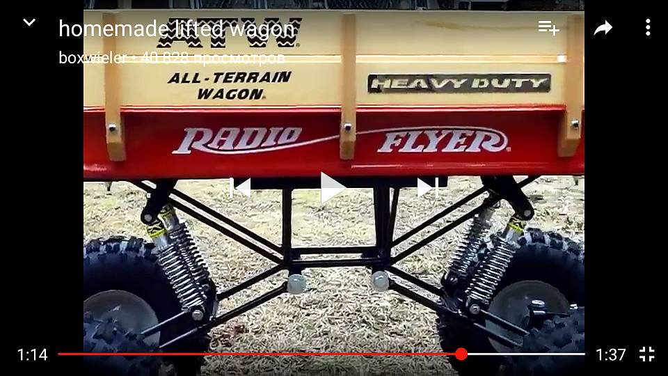

Дим, земля крутится, Заяц ездит! Любое авто можно вывесить на трех колесах! И, действительно, управляемость и стойчивость лучше у квада.
Скрины с ютуба. Можно посмотреть как на трех-двух колесах рассекает. И тут, к слову, помогает высокий ЦТ.
Я просто хотел спросить: ты сам ,Дим, каким простейший подрессоренный передний мост "видишь"?
Комментарий к файлу: в горку в повороте
Комментарий к файлу: подвесочка!
Что значит простейший? Который легче сделать на коленке или у которого меньше деталей?
