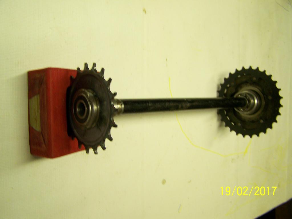

Пробую грузиться:
Добавлено через 17 минут 46 секунд:
Слева- ведущая звезда, насаженая на доработанный ведущий конус под подшипник;
Справа- блок звёздочек, накрученный на резьбовую бонку М35х1;
Конус и бонка соединены между собой трубой Ф18, но труба имеет вставки, а справа и опорный подшипник.
Пригодна и на правую сторону с небольшой доработкой.
Комментарий к файлу: Мой промвал 2017г.
