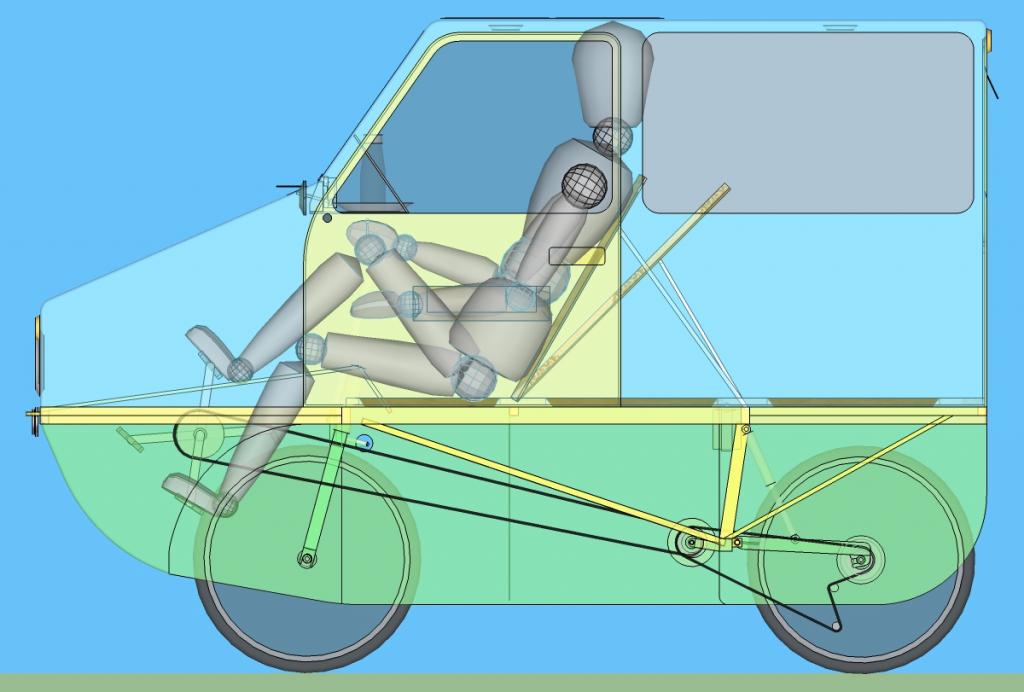

задние аморты какие в велодоме планируете?
Такие: по два на маятник.

tttw писал(а):
Александр. Вот моделька. Грубо и неполная, но конструкция обрела черты. Делал на скорую руку. Увы, большим временем не располагаю.
Габариты: 190х100х145см (по макушке манекена), база 125см.
Ссылка на 3d модель. Любой из Вас может её осмотреть со всех сторон.
Добавлено через 4 минуты 34 секунды:
Balor. Олег, двигателя не будет. Конструкция будет весить около 60кг. Это тихоходный транспорт. Крейсерская скорость не более 20км/ч. Диапазон передач около 500%. Кастор нам нужен лишь для курсовой устойчивости. Можно больше 75°, будет стабилизация работать?
Подробно рассмотреть особенности конструкции и рулевого Вы можете по ссылке на видео.
Стабилизация будет и при большем угле от горизонтали. Вот только на трехместной рикше мне постоянно приходится менять вилки(без амортов). Гнутся с велосипедным углом то назад от удара в бордюр, то вперед от съезда с поребрика. Пришлось делать усилитель вилки. Как на всех восточных рикшах.
Велики бывают с углом и в 78 и даже 82 град.
У вас, ребята, очень большая нагрузка на них! И, кстати, рулевая колонка на складном веле(типа Аист) 150-180мм. Этот размер, после приобретения, надо выдержать на модели. Она будет проходить в раме, или сбоку?
И еще, Фредди, на анимашке рычаг управления расположен на вытянутой руке, мешают колени. Нужно его ближе к телу располагать. Усилие рук будет больше. Ход рычага можно сделать больше.

Добавлено через 5 минут 4 секунды:
Спасибо, Александр, за ответ на наш вопрос. В таком случае можно и 80 поставить и дополнительно вилку укрепить. Нагрузка на перед большая, согласен. В модели рулевая колонка 150 мм. Будет проходить в раме, вварена в продольные трубы, точно так как в модели.
Да, на рычаг тоже обратил внимание - решаемо, нужно изогнуть назад, чтобы не мешало. Просто не могу нарисовать, навыка не хватает. А ещё лучше, что рычаг перемешался вперед и назад, регулируя левый и правый повороты. Но насколько это интуитивно понятно при рулении?

Многочисленные Ваши рекомендации по поводу анатомического сиденья заставили искать компромиссы.
Как насчет анатомической спинки сиденья(?), которую легким движением можно превратить в часть пола, хоть и не совсем ровную (для ног это не так критично).
Профиль спинки не из головы, а всецело скопирован из фото, подогнан под условия.

Представляю Вам мою грубую модель тандемного велодома.
Правда реализовать я такой не смогу в силу отсутствия средств и навыков!
Габариты: 2700х860х1200мм. Клиренс 150.
Передняя и задняя зависимые подвески: ход передней 50-70, ход задней - 50.
Колеса: перед 20, задние 24.
Перекос задней балки ~ 3 градуса, т.е. цепь допускает такой перекос при работе трансмиссии.
В подполе можно размещать достаточно груза. Спать ногами друг к другу.

Спасибо за поддержку. Скепсиса нет - только реальный взгляд на ситуацию!
Я рисовать это начал балуясь зависимой подвеской для "зайца", потом решил примерить остальное.
Если второй пилот будет за задним мостом:
- то нарушается баланс при посадке пассажира первым(?);
- уменьшается угол съезда, который сейчас равен 16°;
- радиус разворота, при текущей базе, около 3,3 м, разве это много для ВМ длиной 2700мм и стоит ещё её уменьшать?
YouTube канал

tttw писал(а):
При тандемном расположении пилотов:
- развесовка по осям гораздо лучше;
Что мешает сделать нужную развесовку по осям при "автомобильном" размещении пилотов?
tttw писал(а):
лучше аэродинамика, соответственно, 30 км/ч - становится реально достижимой крейсерской (!) скоростью, а может и больше;
Аэродинамика будет лучше теоретически, на практике придётся потратить очень много сил, чтобы стала заметна разница.
Ну, это чистое модуляторство.
tttw писал(а):
- веломобиль ниже на 300 мм;
Это из-за более горизонтальной посадки? Тогда при чём здесь тандемное расположение, точно так же можно посадить пилотов рядом, высота не должна увеличиться.
tttw писал(а):
- консольное крепление колес делает веломобиль более технологичным, если так можно сказать.
Это совершенно правильно, но тандемность тут совсем ни при чём.
tttw писал(а):
Появляется возможность использовать зависимую переднюю подвеску. Оказывается и задняя тоже реальна;
И это тоже правильно, но опять-таки, это не зависит от расположения пилотов.
tttw писал(а):
- Да и, что не менее важно: получается красивый аппарат, которые приносит и эстетическое удовлетворение, радует душу и глаз.
Не тандемные аппараты тоже бывают очень красивыми. Опять же, тут всё зависит от изготовителя, а не от расположения пилотов.
В итоге, кроме уменьшения миделя, других преимуществ я не увидел. Зато появились новые недостатки.
Уменьшилась боковая устойчивость, что с учётом потенциально возросшей скорости делает веломобиль более опасным при прохождени поворотов.
Увеличилась боковая поверхность, что опять же вместе с уменьшением устойчивости может плохо сказаться при боковом ветре или при проезде рядом большегрузных автомобилей.
Грузовой отсек явно уменьшился.
Ночлег для двух человек в таком веломобиле менее удобен.
Ну и с бытовой точки зрения, общаться с рядом сидящим человеком намного комфортнее, чем с сидящим сзади. Обзор в тандеме для заднего пилота хуже.
Короче, есть предложение сохранив ту же подвеску, привод и консольные колёса, посадить пилотов рядом и посмотреть, что получится.
За это сообщение автора dim поблагодарил: tttw (Чт мар 09 2017 01:01)
Я сравниваю две имеющиеся модели. Мешает взаимное расположение узлов конструкции: поперечная часть рамы, которая соединяет вилки.
Так-как в первой модели уровень пола над вилками, ниже никак. Здесь более полого пассажиры и ниже ободов уровень пола.
Соглашусь. Нам нужен, как Вы правильно выразились, "бытовой" велодом.
Меня пугает только одно в первой, родной модели: слишком большая нагрузка на передние колеса и поворотные оси вилок. Вес почти двух пилотов приходится на них. Выдержат ли?
Если уж мечтать, так что вам мешает в первую модель поставить консольные колеса и избавиться от вилок?
Могу ещё добавить пугалок. Это я собирался написать в тему проекта Мазурчака, но её закрыли, а мне стало жаль стирать набранный текст. Думаю, оно и здесь пригодится. Как говорится, извините за многабукав.
Основной недостаток многих изобретателей - необоснованная уверенность в том, что до них в этой области никто ничего не делал.(Впрочем, именно эта уверенность и побуждает многих что-то изобретать. :) ) В результате эти самые многие изобретатели не считают нужным тратить время на изучение вопроса, а сразу начинают извергать гениальные идеи, а некоторые даже берутся тут же эти идеи воплощать в жизнь. Естественно, первый блин(а у многих и второй и все последующие) оказывается комом. А потом мы слышим от них примерно такие советы начинающим: "Для начала вам надо сделать какую-нибудь конструкцию попроще, чтобы она хоть как-то поехала, и в процессе изготовления и наладки вы осознаете свои ошибки и следующие конструкции уже будут намного лучше."
От таких советов просто впадаешь в шок. Почему они думают, что только повторяя одни и те же чужие ошибки человек может чему-то научиться? Почему каждый должен начинать учиться с нуля, как будто весь многовековой опыт человечества для него не существует?
Это всё я к тому, что большинство создателей веломобилей считают, что веломобиль - это велосипед с тремя или четырьмя колесами. При этом полностью игнорируется существование современного автопрома с более чем столетним опытом разработки различных четырехколесных экипажей. А ведь велосипед на четырех колёсах - это уже автомобиль.
Основное принципиальное отличие двухколесника от трех/четырехколесника - это отсутствие боковых нагрузок, или центробежных сил. В повороте велосипед наклоняется так, что сумма центробежной силы и силы тяжести находится в плоскости рамы, в результате и рама и колеса не испытывают боковых нагрузок, точно так же как при при езде прямо. Поэтому велосипед такой плоский и легкий. А автомобиль так сделать не может, ему надо как-то противостоять боковым нагрузкам. Кстати, у трайков эта проблема не так заметна, потому что трайки не так устойчивы, как четырехколесники. И поэтому не могут проходить повороты на большой скорости. Хотя и тут есть попытки решить эту проблему: наклоняющиеся трайки.
Давайте вспомним школьную физику. Центробежное ускорение определяется формулой V2/R, где V- скорость в метрах в секунду, а R - радиус поворота в метрах. Если умножить это ускорение на массу, получим центробежную силу. Возьмём более-менее реальные цифры, например скорость 20 км/ч(5.5 м/с), радиус поворота 30 метров. Тогда ускорение будет 5.52/30=1. Умножив это ускорение на массу у килограммах, получим боковую силу в ньютонах. Если масса веломобиля 200 кг, то боковая нагрузка при повороте будет 200 Н. Если нагрузка на колёса одинаковая, то на каждое колесо будет действоать боковая сила 50 Н, это примерно 5 кгс.
Вроде бы немного, но надо учитывать, что эта сила приложена в точке контакта колеса с землей. И если колесо большого диаметра установлено в велосипедной передней вилке, рычаг получается довольно значительный. Этой силы может вполне хватить на то, чтобы отклонить колесо немного в сторону за счет упругости самого колеса, перьев вилки и люфтов в подшипниках рулевой колонки. А ведь есть ещё вертикальная нагрузка 50 кгс( и даже больше при неравномерной развесовке). И если в таком отклоненном положении колесо наедет на камень или провалится в ямку, то резкая вертикальная нагрузка вполне может привести к поломке колеса или вилки, потому что ни колесо ни вилка не рассчитаны на такие нагрузки, в велосипеде их просто не бывает.
За это сообщение автора dim поблагодарили: 2 maxud (Сб май 04 2019 17:13), tttw (Чт мар 09 2017 01:00)
