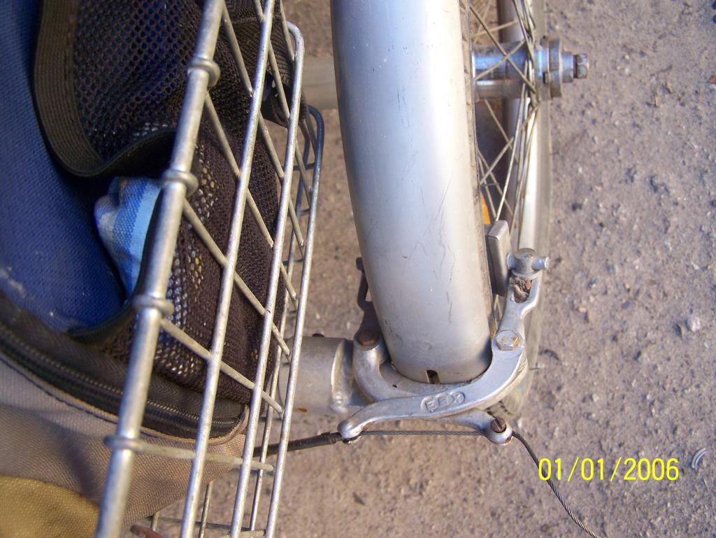

Тормоза: Ручные- крабы на задние колёса, установленные с зади колёс (из-за подвески), и передний тормоз (ножной) в планетарке.

Комментарий к файлу: Вид спереди, на багажник

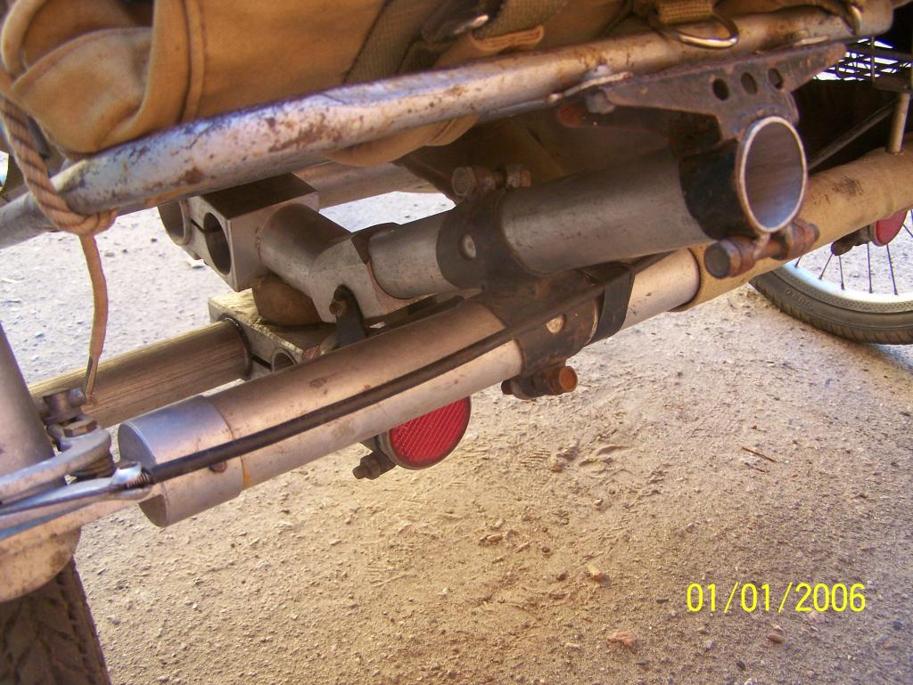

Комментарий к файлу: Вид на подвеску справа.

А оси задней балки из чего сделаны?
При работе подвески сдвиг колодок относительно ободов наблюдается?
 Заголовок сообщения: Re: Ассиметричный трайк "Диагональ" Владимира Мазурчака
Номер сообщения:#5  СообщениеДобавлено: Пт сен 09 2016 18:05
Там две алюм.полуоси: левая (выход Ф=15мм, шпонка ф=3 мм), переходник круг М35х1 толщ.11 мм, шпоночный паз Ф=3 мм (под кассету). Правая- похожая.
Не наблюдается, сдвиг незначительный и не заметный. Торможение по эффективности зависит только от системы тормозов (и от наладки).
Только теперь (при регулировке тормозов) заметил вечное подтирание одной колодкой.
Считаю необходимым разработки стационарных ободных тормозов "Синхрон".

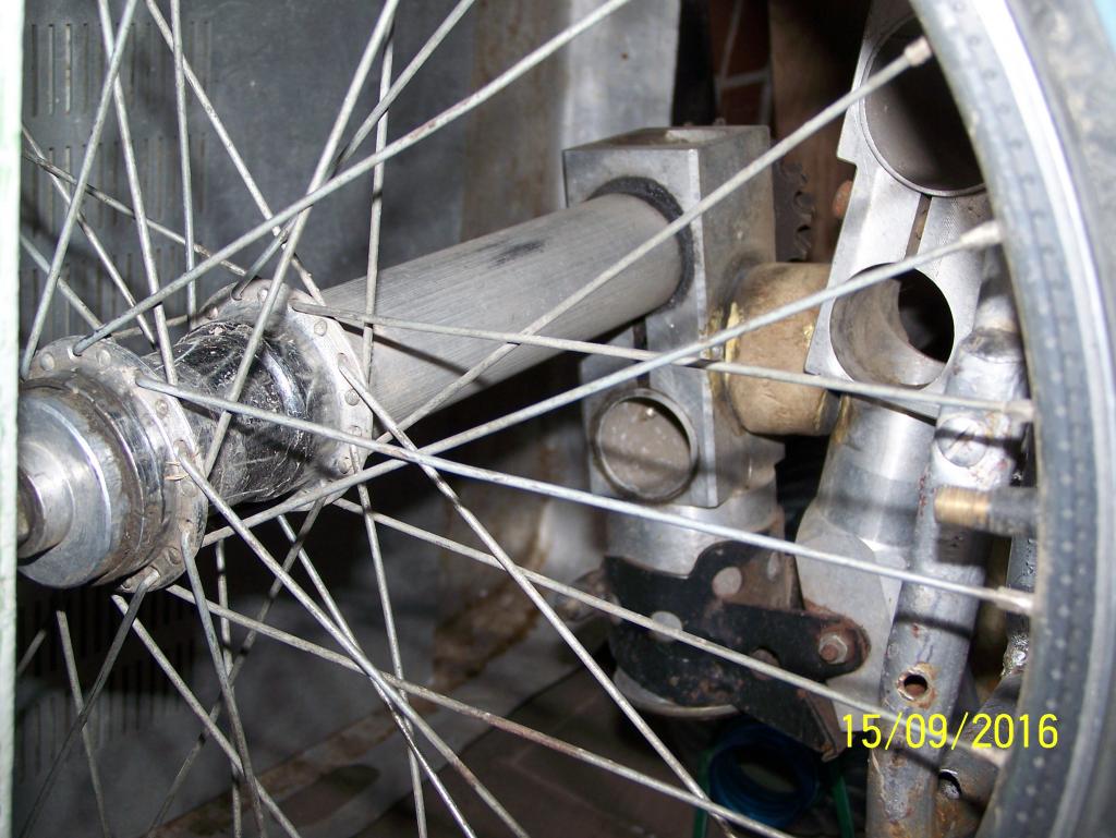

Даю четёж, но он в карандаше. Если будет запрос, сфоткаю фрагментами, или иным способом:
-всё алюм марки Д16, а полуоси-сплав В95;
-нужно помнить, что полуоси разгружены и передают только крутящий момент;
-были певоначально чистые полуоси, сначала Ф10 мм, Разрушилась левая полуось, колесо наехало на щиток и перевернуло веломобиль на бок. Я был за рулём , сильно травмирован сверху ступню педелью привода;
- утолстил оси до 17 мм, подкалил, повело, шлифовка с рихтовкой, не понравилось из-за сложности подвески осей. Отказался также и из-за веса.

Левый привод (правый такой же). На левом-блок звёздочек.
Привод состоит:
1. Кожух (труба);
2. Полуось (на подшипниках);
3. Бонка под кассету;
4. Коронка (для привода втулки);
5. Цапфа втулки ХВЗ (сталь, калённая, резьба М26х1,плюс конус,+контр. гайка вело, доработанная);
6. Плюс шпонки полуосей (не показаны).

Комментарий к файлу: Вид соединения сбоку.

Комментарий к файлу: Левая полуось. Фланец, что слева, на круглой шпонке, и стопорится проволочным кольцом (не поставлено).
Здесь показаны детали более позднего изготовления с креплением колёс стопорным кольцом, где цапфы алюмин.
На "Диагонали" применено резьбовое крепление (на полуосях- гайки).
МОДЕРАТОРУ, ДАЙ МНЕ ПРАВО НА ИСПРАВЛЕНИЕ И УДАЛЕНИЕ.
