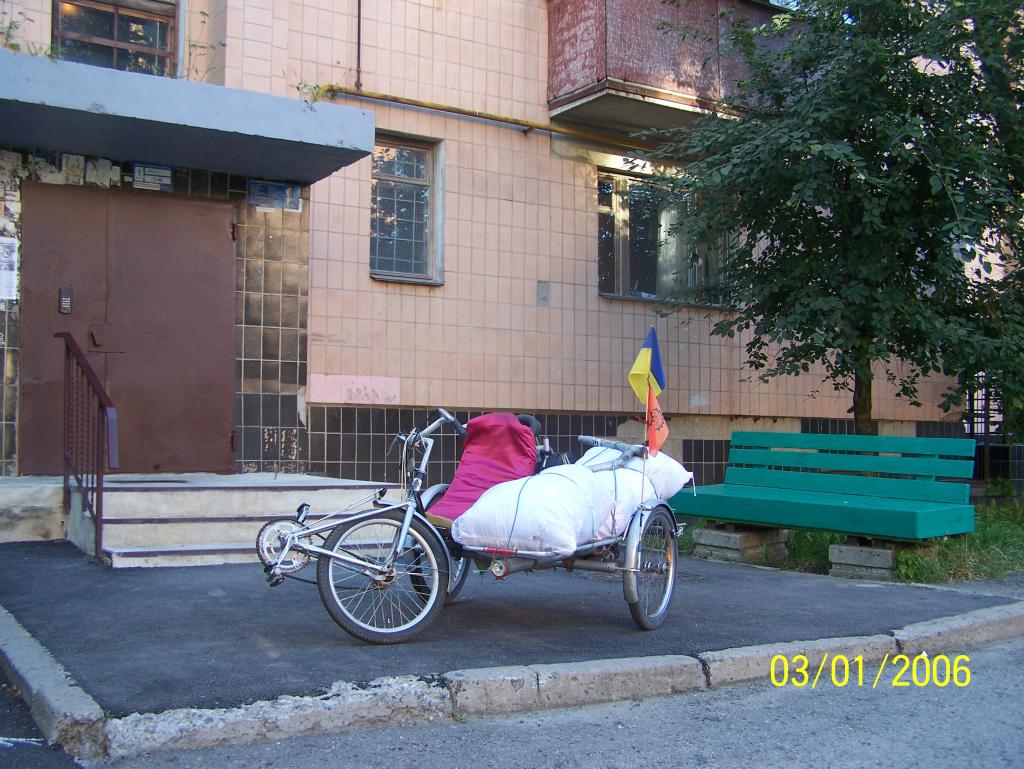

Появился на свет в 2000 году. Фото 2016 г. На нем сам конструктор.

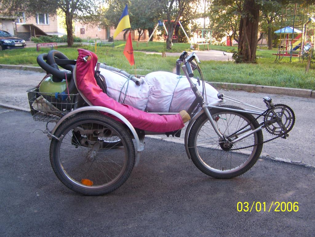

Автор: Мазурчак Владимир, Украина, г. Полтава.я Категория: Трёх и более колёсная конструкция, ассим. дельта-трайк.
Год создания: 2000 г.
Тип транспортного средства: Двухместная конструкция- с приводом на рулевое переднее колесо и на левое заднее колесо.
Основное назначение: Как транспортное средство на двоих, или на одного, но с боковым багажником (+задний в обеих вариантах).
Передняя подвеска: нет.
Задняя подвеска: Есть, Зависимая, с шарнирным креплением к раме на двух трубчатых
эластомерах. Ход до 30 мм.
Переднее колесо: 20"на 36 спиц (5-ти скоростная планетарка).
Задние колёса: Втулки ХВЗ (Торпедо, доработанные), с приводными полуосямы.
Размеры: Колея 1000 мм, база 750 мм.
Масса: 27.5 Кг (вариант с боковым багажником).
ПРОШУ не ПИСАТЬ. Продолжение следует по частям.

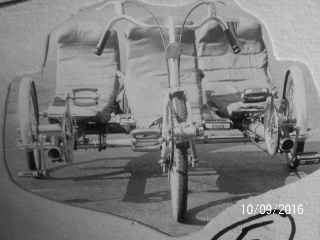

Третье фото (чёрнобелое) относится веломобилю "Фестиваль-85", но сиденья и размеры унифицированы (под рост 165...175 см).

Можно перевозить грузы до 75 кг (металлолом), габаритные (до двух дверей, уложенных вертикально, домиком), брусья деревяные, трубы пластиковые (длинномеры), даже кресла перевозил (за габарит).

Все фото в лето 2016 года. Мой Кodak-Z650 не держит память при извлечении аккум. на зарядку. Я освоил настройку, но не стал заморачиваться. Как убрать дату в аппарате на совсем?
Комментарий к файлу: Сидения смещены на 300 мм, а расстояние между их центрами=500 мм

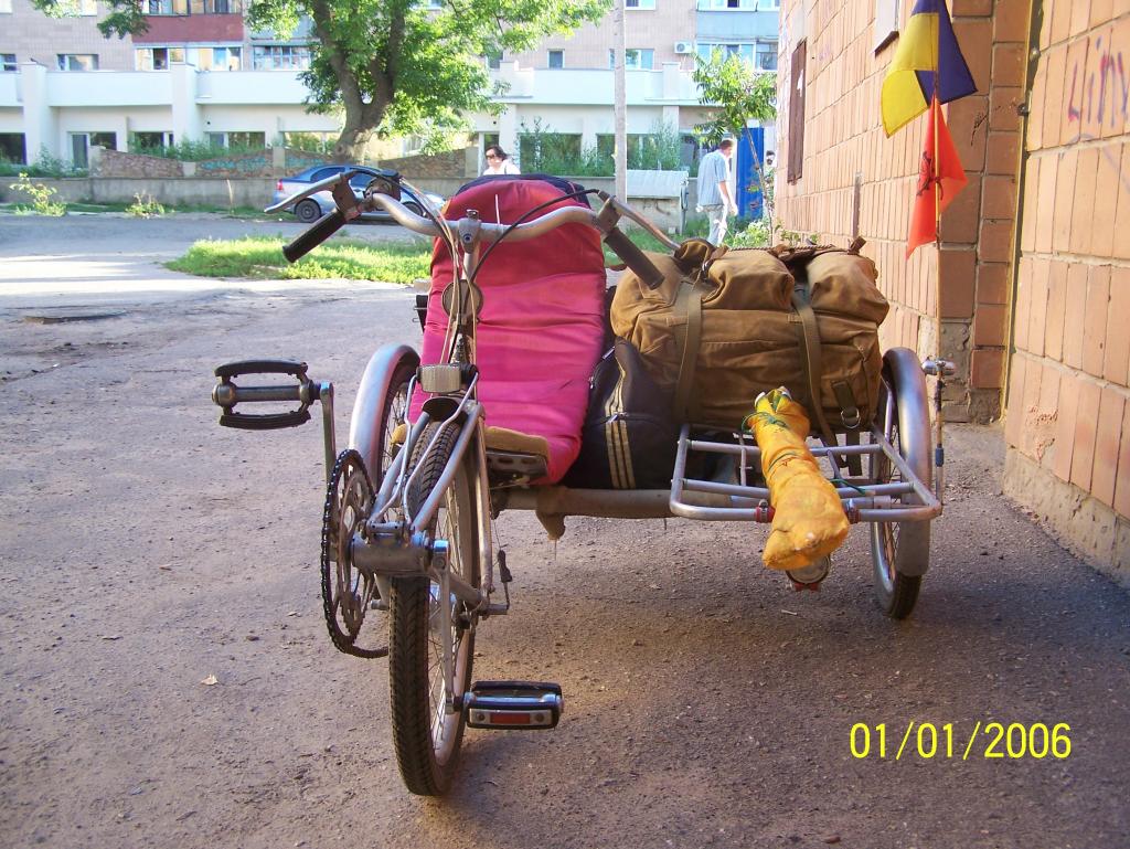

Комментарий к файлу: Вид с зади

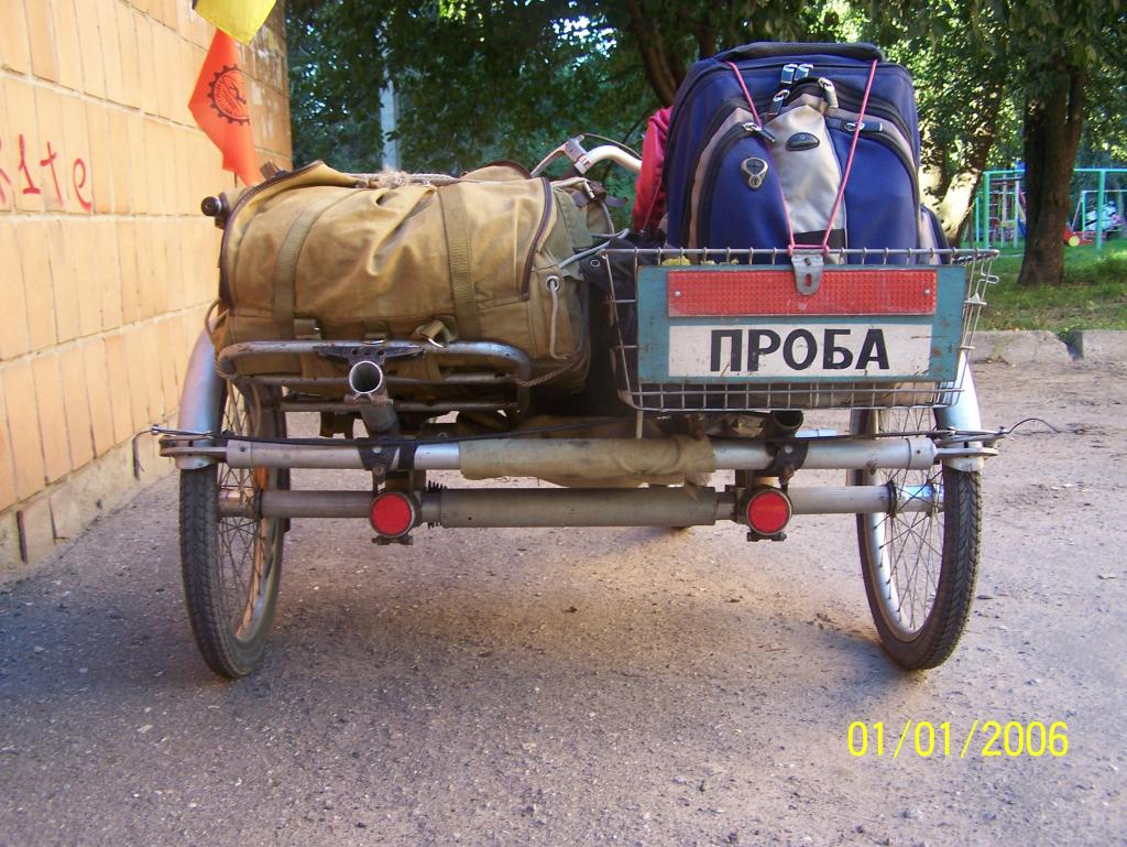

Комментарий к файлу: Гружённый вариант

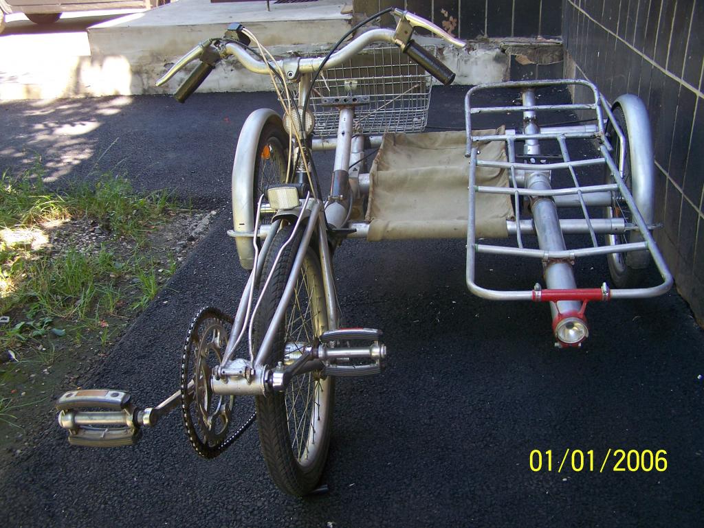

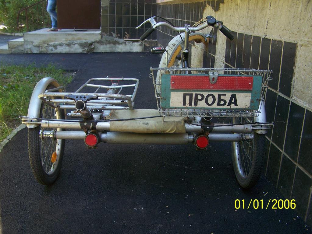

Комментарий к файлу: Вид спереди, на багажник

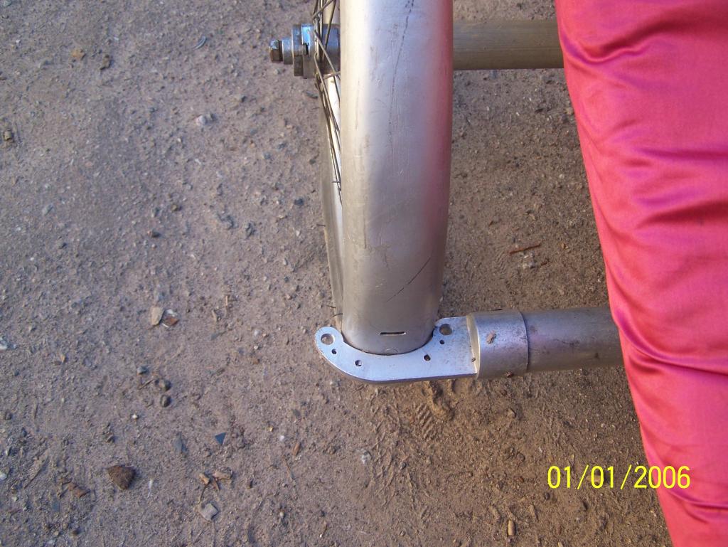

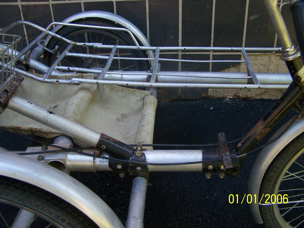

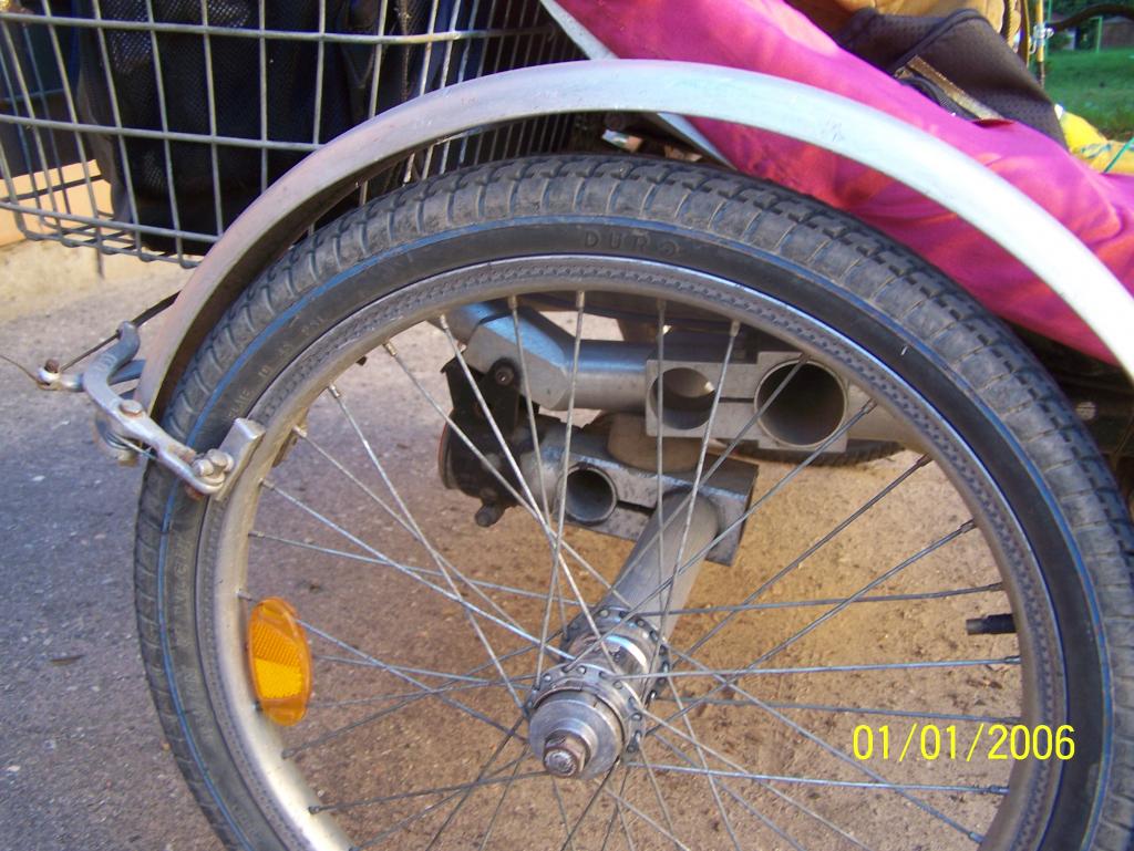

Комментарий к файлу: Вид на подвеску справа.

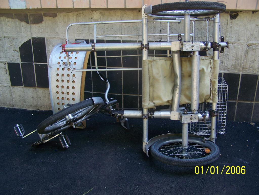

Комментарий к файлу: Вид снизу, сиденье снято.
Комментарий к файлу: Вид без сиденья.

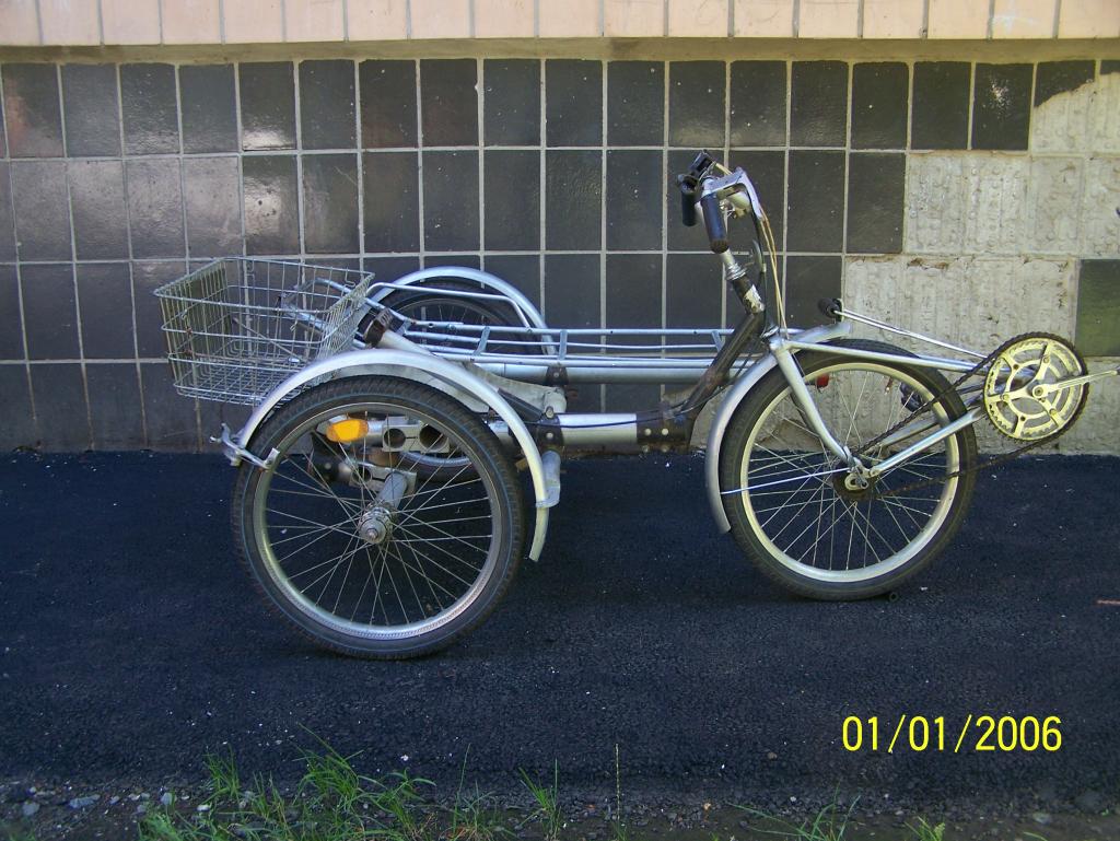

Комментарий к файлу: Вид с правого боку 9Без сиденья).

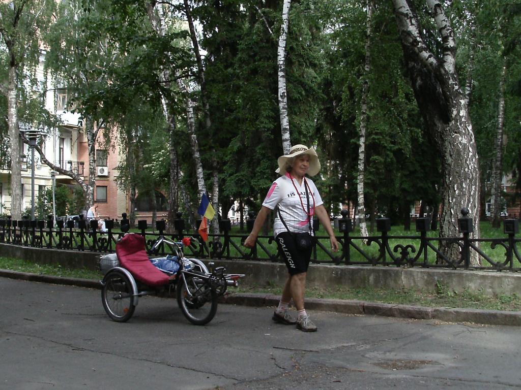

Моя пасажирка Людмила Рагулина с веломобилем "Диагональ", но уже без места пассажира. Все мыслимые перевозки в село (8 км) и в полевых работах выручал этот веломобиль-трудяга. Были ли поломки, однозначно нет.
За исключением нескольких спиц в задних колёсах.

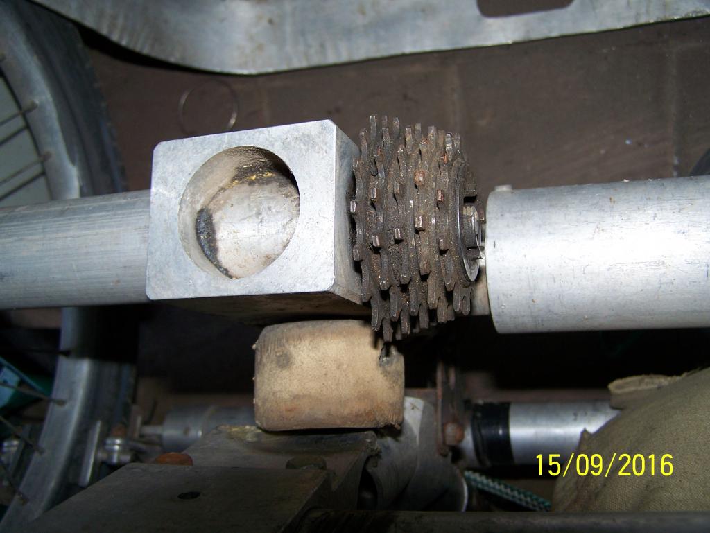

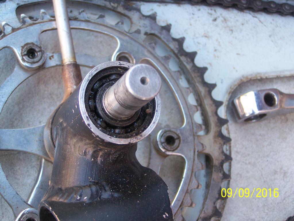

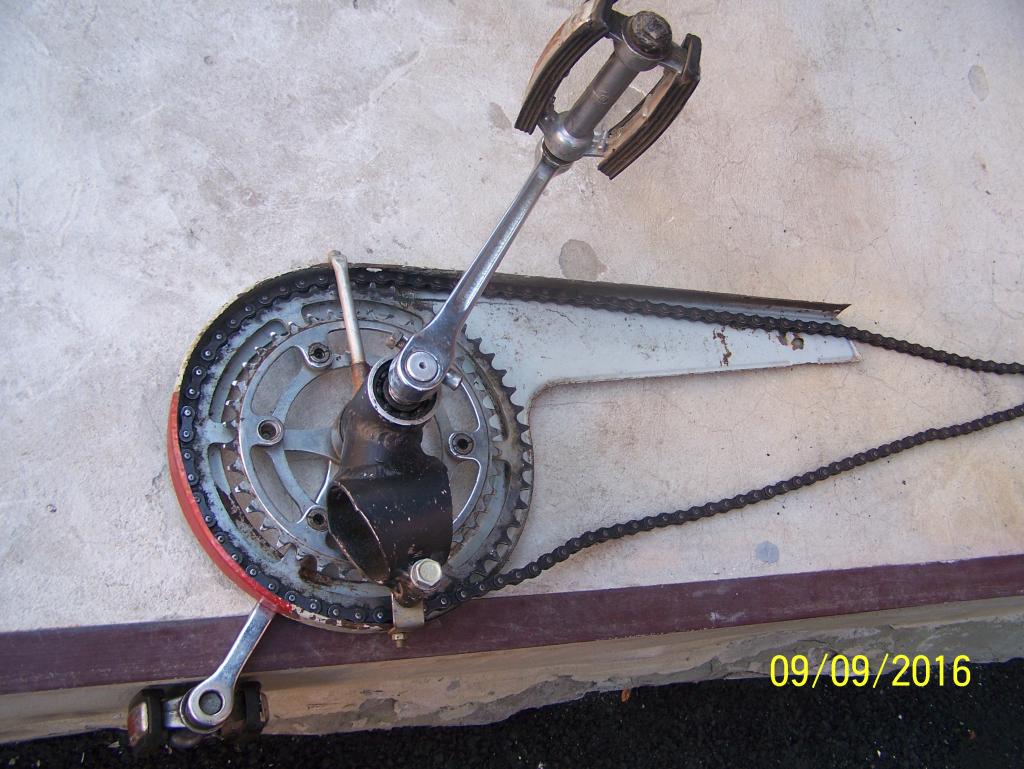

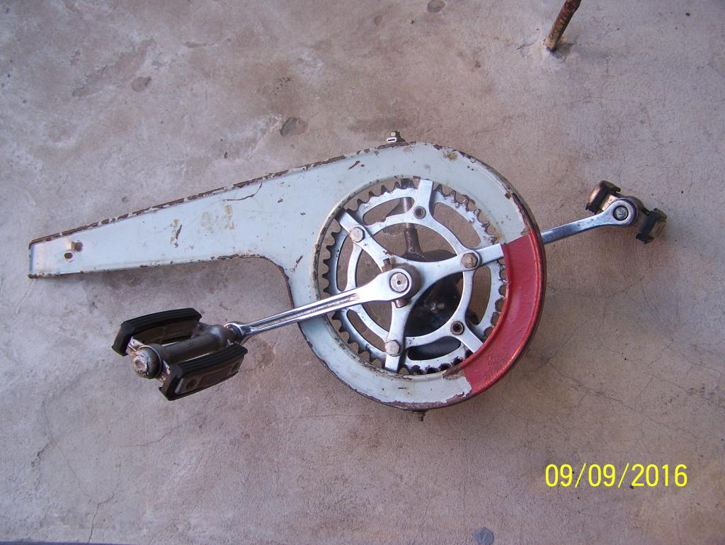

Левый привод (пасажира)-самый лёгкий: Каретка-труба алюм. Фвн=35 мм, Фнар.=40 мм. Кареточный вал-алюм. сплав В95 (на клиньях). Клеммовое крепление-алюминиевые детали (сварка).
Добавлено через 6 минут 45 секунд:
Левый привод:

Комментарий к файлу: Вид справа (левый привод).
Комментарий к файлу: Вид на каретку.
Комментарий к файлу: Вид на привод (слева).

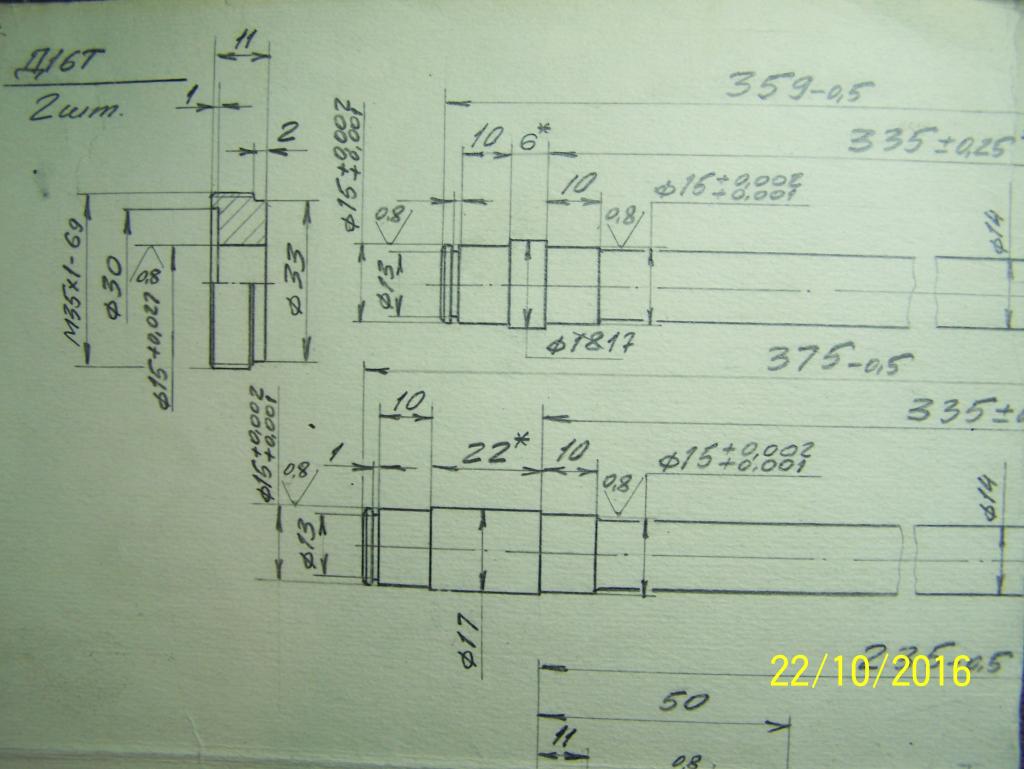

А оси задней балки из чего сделаны?
При работе подвески сдвиг колодок относительно ободов наблюдается?
 Заголовок сообщения: Re: Ассиметричный трайк "Диагональ" Владимира Мазурчака
Номер сообщения:#5  Непрочитанное сообщениеДобавлено: Пт сен 09 2016 18:05

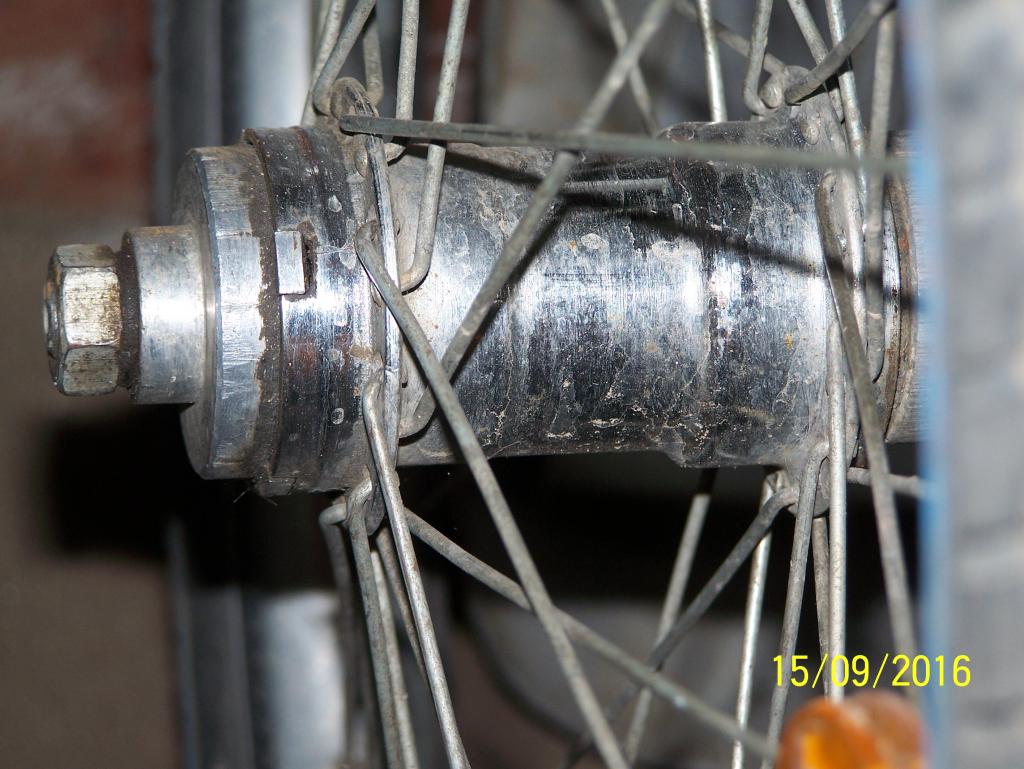

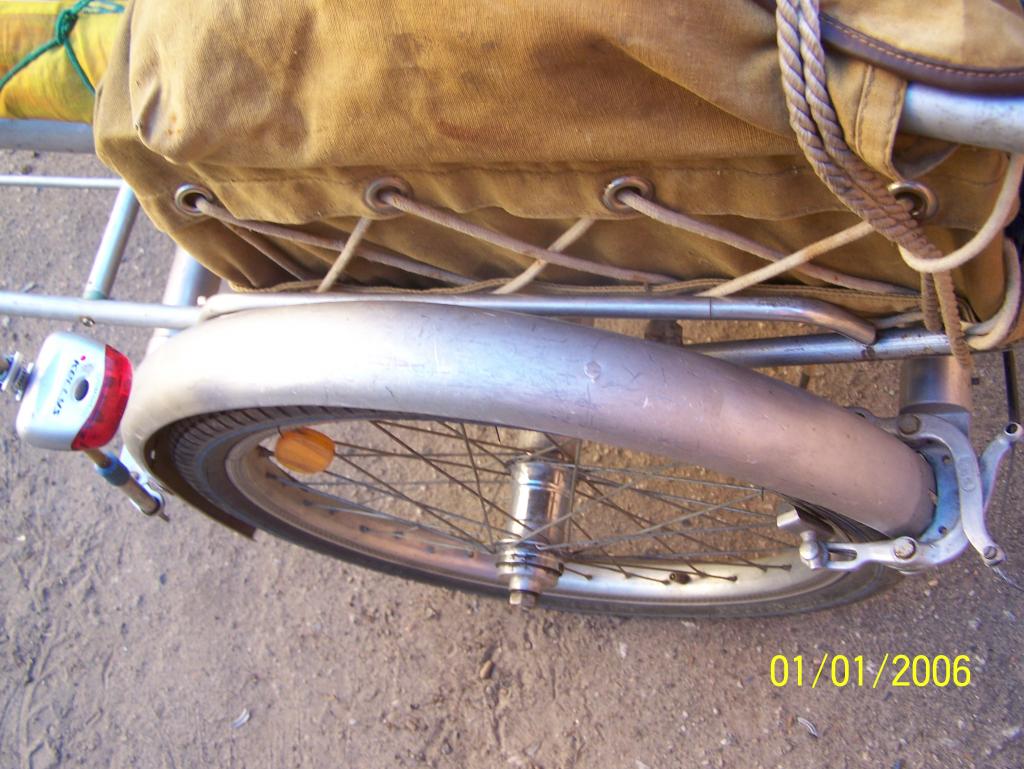

Там две алюм.полуоси: левая (выход Ф=15мм, шпонка ф=3 мм), переходник круг М35х1 толщ.11 мм, шпоночный паз Ф=3 мм (под кассету). Правая- похожая.
Не наблюдается, сдвиг незначительный и не заметный. Торможение по эффективности зависит только от системы тормозов (и от наладки).
Только теперь (при регулировке тормозов) заметил вечное подтирание одной колодкой.

Фото 3-х местного донора "Триумф":
Комментарий к файлу: Трёхместный веломобиль. 20-й век.

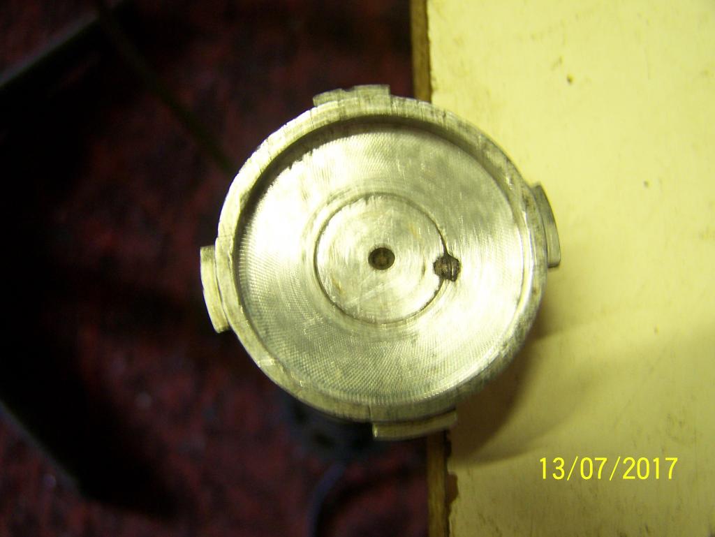

Не вставляется фото.
Комментарий к файлу: Коронка привода (4 выступа).

Комментарий к файлу: Вид на правый задний тормоз (левый аналогичный).

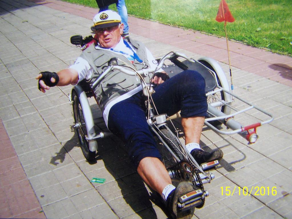

Архив. "Диагональ" с моей персоной.

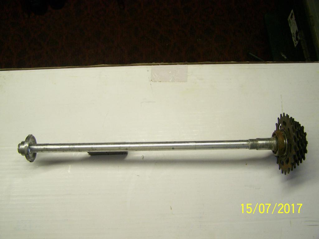

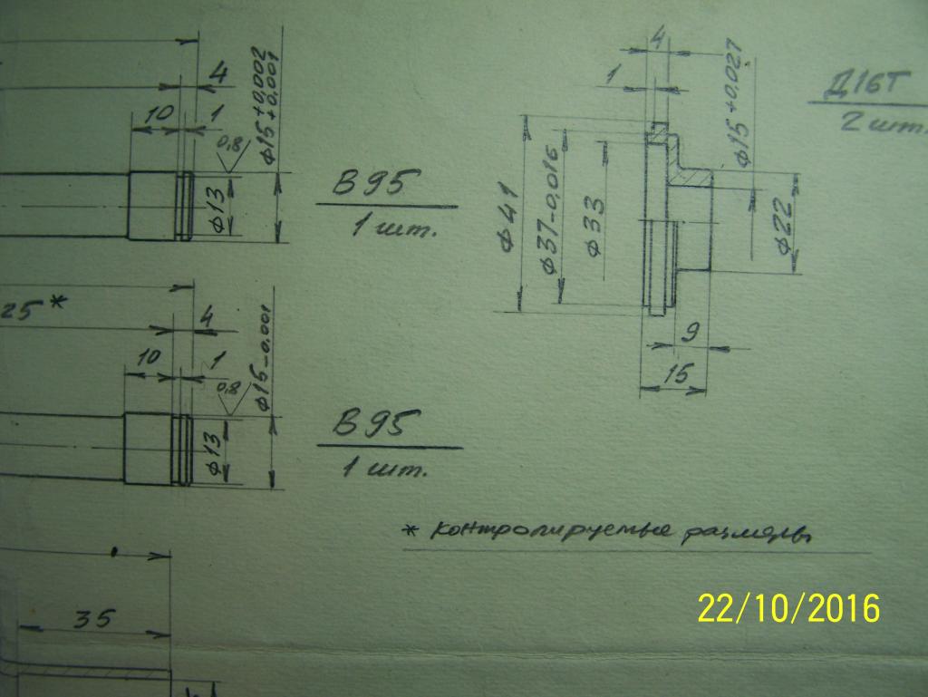

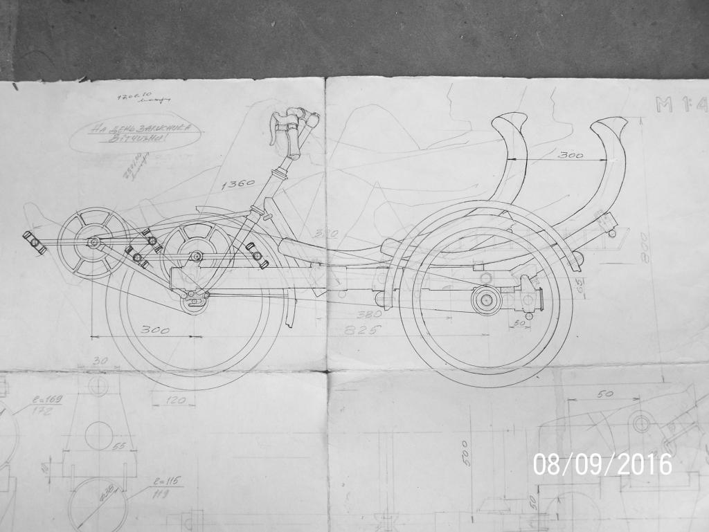

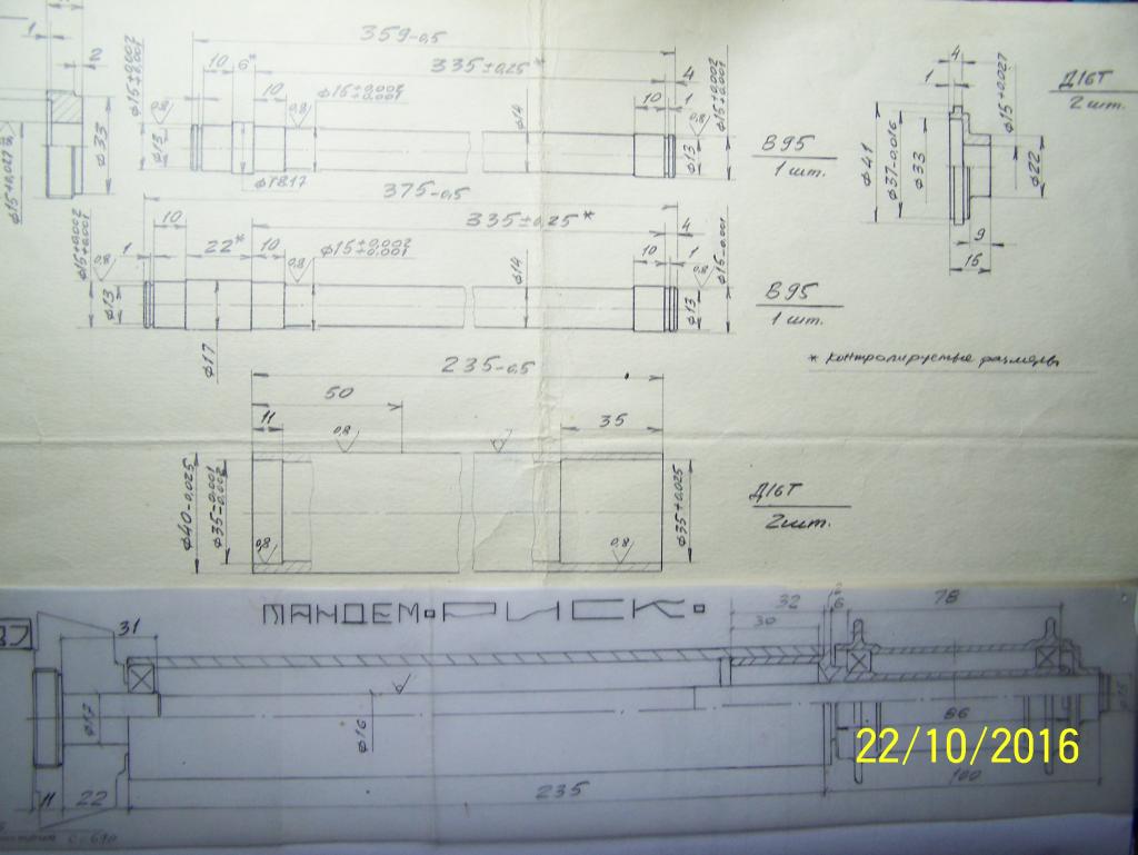

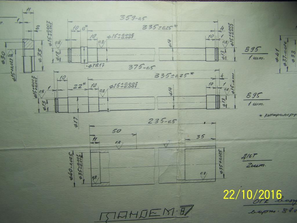

Даю четёж, но он в карандаше. Если будет запрос, сфоткаю фрагментами, или иным способом:
-всё алюм марки Д16, а полуоси-сплав В95;
-нужно помнить, что полуоси разгружены и передают только крутящий момент;
-были певоначально чистые полуоси, сначала Ф10 мм, Разрушилась левая полуось, колесо наехало на щиток и перевернуло веломобиль на бок. Я был за рулём , сильно травмирован сверху ступню педелью привода;
- утолстил оси до 17 мм, подкалил, повело, шлифовка с рихтовкой, не понравилось из-за сложности подвески осей. Отказался также и из-за веса.

Левый привод (правый такой же). На левом-блок звёздочек.

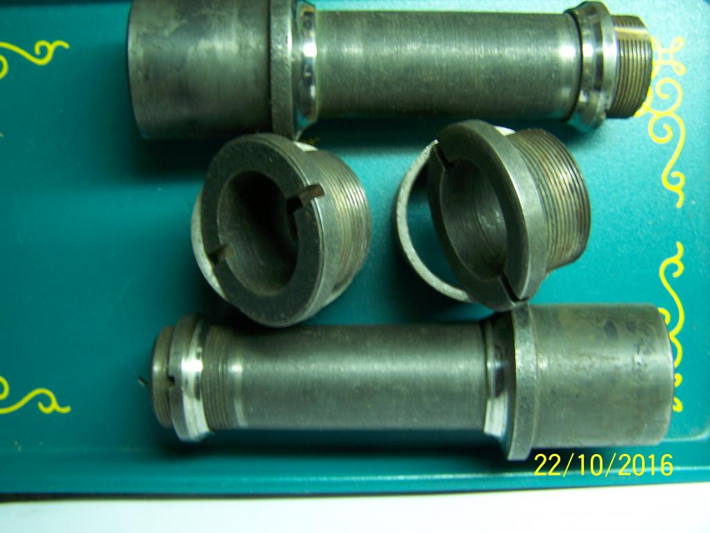

Привод состоит:
1. Кожух (труба);
2. Полуось (на подшипниках);
3. Бонка под кассету;
4. Коронка (для привода втулки);
5. Цапфа втулки ХВЗ (сталь, калённая, резьба М26х1,плюс конус,+контр. гайка вело, доработанная);
6. Плюс шпонки полуосей (не показаны).
Добавлено через 7 минут 36 секунд:
Стальные цапфы кожухов:

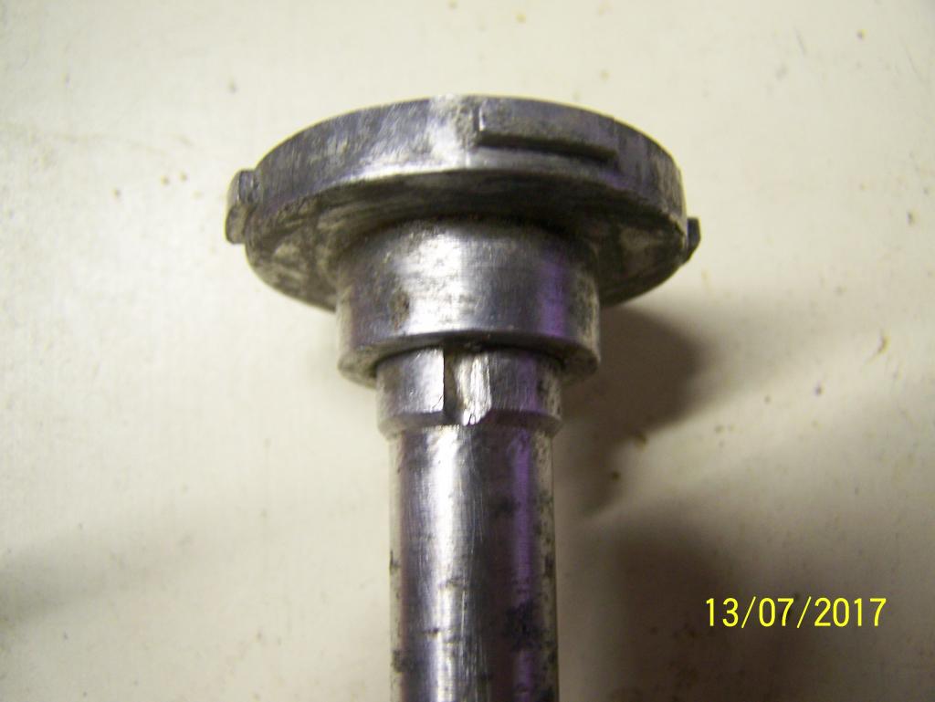

Даю фрагменты полуосей, где соединения шпоночные:
Как сделать:
1. Шпонки круглые из стали Ф=3 мм (на лодочных винтах-Ф=6 мм-латунь);
2. Шпоночные пазы сверлённые в торец по особой технологии;
3. Технология:-соединяются и фиксируются детапи от проворота при сверлении в торец;
4. Можно применить "папу+маму"из стали, соединить их, засверлить в торец, подкалить, и использовать, как оснастку при сверлении алюм. деталей в торец.
Добавлено через 3 минуты 13 секунд:
Как сверлить шпоночные канавки:
Номер сообщения:#13  Непрочитанное сообщениеДобавлено: Пт июл 14 2017 11:56
Комментарий к файлу: Фланец, полуось и шпонка. Алюмин В95.
Добавлено через 6 часов 4 минуты 46 секунд:

Комментарий к файлу: Вид соединения сбоку.
Исправил. O-witte

Плюсы: Оригинальная компактная система грузового варианта с одним ездоком и дополнительным задним багажником. Или двухместный вариант с боковым сиденьем и дополнительным цепным приводом на левое колесо и задним багажником. Независимые приводы, хороший накат при давлении в шинах не менее 3-х атм.
Минусы: Сложная переналадка веломобиля на 2-х местный вариант.
Скорость: До 30 км/час.
Добавлено через 28 минут 45 секунд:
Комплектация: Аналогичная трайку "Мини-версия). Может комплектоваться дополн. педальным приводом и сиденьем вместо бокового багажника. Привод цепной, на заднюю полуось левого колеса. Может регулироваться по росту перемещением каретки по раме. Привод с задним переклюком. Правое заднее колесо также имеет полуось для установки электропривода вспоможения. На сидении можно перевозить ребёнка, или чистый груз, или тюк городины малого габарита и веса (20 кг). Задний багажник-для рюкзака, и не только.
Тормоза: Ручные- крабы на задние колёса, установленные с зади колёс (из-за подвески), и передний тормоз (ножной) в планетарке.

Фотогалерея:
Добавлено через 5 минут 54 секунды:
Добавлено через 9 минут 24 секунды:
Ещё фото:
Ещё гружённый вариант:
Добавлено через 10 минут:
Внимание: не отвечать, будет продолжение!
Добавлено через 9 часов 52 минуты 34 секунды:
Ещё фото:
Добавлено через 24 минуты 42 секунды:
Фото с другой SD-карты:
Добавлено через 9 минут 15 секунд:
ЭТО ПОСЛЕДНЕЕ ФОТО:- виден брезентовый поддон для ручной клади (вода, документы, продукты на дорогу, музыка). ПИШИТЕ!
Добавлено через 28 минут 41 секунду:
Заключение. Пускай Вас не волнуют фрезерованные детали. Они взяты с трехместного веломобиля "Триуф", у которого колея была 1300 мм, а боковые приводы торчали в стороны. Он уже не имел практического примеения, и я переделал его в двухместный и с задней подвеской.
Все фрезерованные алюмин. детали легко можно сварить из листовой стали. Там, если присмотреться, есть такие.
Надеюсь на приятные отклики форумчан, а кто пожелает веломобиль "Диагональ" повторить, буду рад помочь.

Добавлено через 5 часов 19 минут 19 секунд:
Комментарий к файлу: Левая полуось. Фланец, что слева, на круглой шпонке, и стопорится проволочным кольцом (не поставлено).
Здесь показаны детали более позднего изготовления с креплением колёс стопорным кольцом, где цапфы алюмин.
На "Диагонали" применено резьбовое крепление (на полуосях- гайки).
МОДЕРАТОРУ, ДАЙ МНЕ ПРАВО НА ИСПРАВЛЕНИЕ И УДАЛЕНИЕ.
