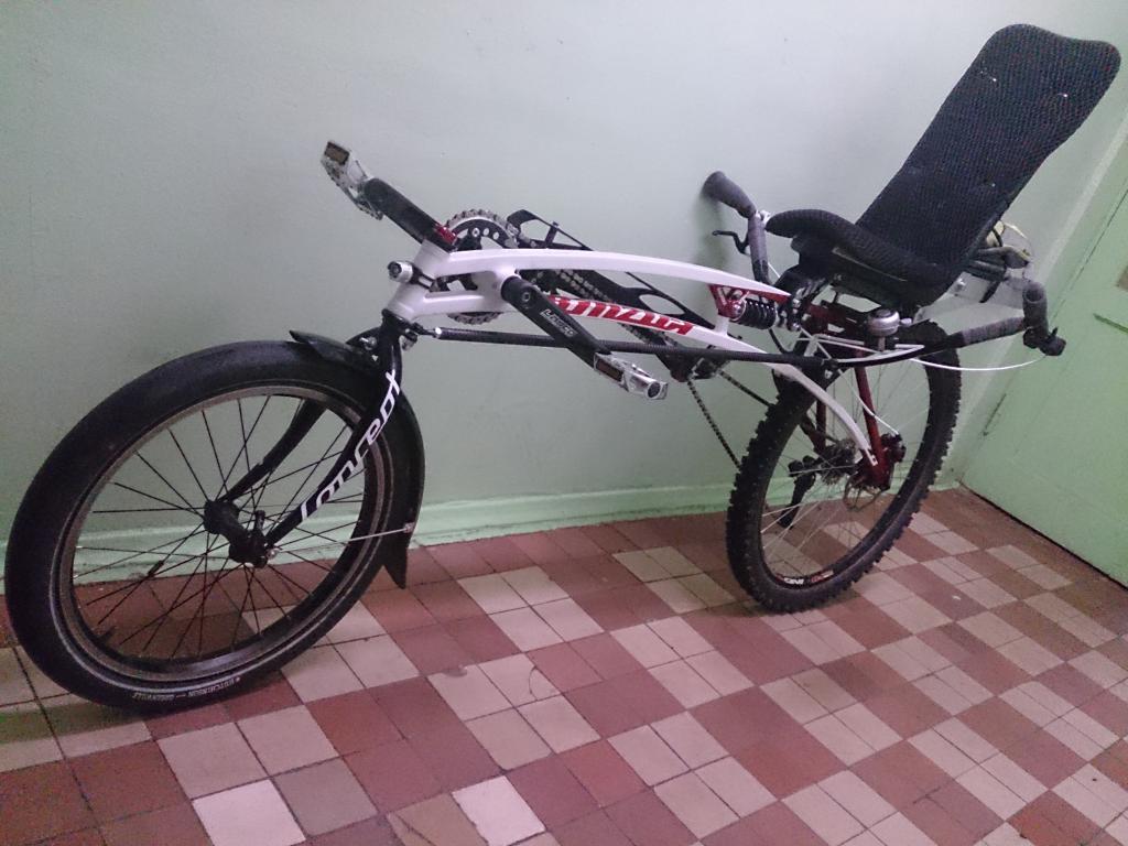

Лигерад наконец получил багажник и хорошее заднее крыло.
Рассчётный перевозимый вес: до 3кг.
И главное, больше теперь не будет "охлаждающей струи на спину" через щель кресла (с)LT. Всё закрыто.
P.S.: обладателям лигерадов Rinzler на заметку, способ крепления багажника. Может, и не самый надёжный...
P.P.S.: ходовых испытаний сегодня не было. Высшие Силы весьма сильно противились, и я не уложился в лимит времени.
Завтра работы по креслу...

Релиз проекта DC16.
Заднее колесо теперь 24", из-за желания пристроить классные покрышки от велостеппера.
Геометрия ещё чуть завалилась назад...
Кресло застелено ковром Вентсит, трубы руля обмотал х/б изоляционной лентой, а то в перчатках браться за них скользко.
Цель: добавить второй хват на руле, убрав руки внутрь руля ближе к телу.
Также, поставил звонок, а то кричать на людей - моветон. :hand:
Наклон овала звезды теперь по канонам...
Огромную щель под поясницей, реально травмировавшую позвоночник при силовом упоре -
решил закрыть металлическим листом.
Лигерад в эти минуты отправится в первые ходовые испытания в новой комплектации, и в дальнейшем в эксплуатацию по назначению :arrow: ...
СПАСИБО создателям Rinzler, и отдельное спасибо Олегу Белому, что вовремя успел оповестить нас об этом лигераде! :bow-blue:
И вообще спасибо всем, кто хоть сколь причастен, ну и тем, кто просто не мешал. :)
И Высшим Силам спасибо за то, что в этом проекте больше помогали, чем вредили. :bow-yellow:

В общем, всё как всегда. Сначала неумеренные восторги, потом желание кое-что слегка подправить, потом уже не слегка, потом лигерад почему-то становится хуже, это вызывает новые поправки...
 Заголовок сообщения: Re: Лигерад Ринзлер - впечатления от эксплуатации
Номер сообщения:#95  Непрочитанное сообщениеДобавлено: Вт мар 29 2016 23:14
Сообщения: 13784
В срочном порядке вернул лигераду прежннее соотношение колёс 26:20".
Вперёд поставил шину как можно уже, назад - как можно шире. Сзади теперь шиповка (по утрам на моём экомаршруте ещё полно льда), а вот спереди...
Гладкий лысый слик. :sad-roulette: Да, дикость и жесть, но на что только не пойдёшь ради того, чтобы лигерад наконец нормально поехал. Что дома есть, то поставил...
Из хороших новостей, лигерад получил переднее крыло. Для солончаков - плохо, ну а для города - здорово. :)
Наклон овала снова вернул в прежнее положение, с которым лигерад ехал. Оно правда тоже неправильное. Крепление этой звезды никогда и не позволит поставить правильно: верное положение - в промежутке. :(

Что ж: только что вернулся с испытаний. Накатал много километров по району и собрал все горки, какие только можно. 8)
Слава Богу, с действующей развесовкой проблема разгрузки переднего колеса стала намного менее острой. Уфф... Отлегло. А то я уж очень сильно сегодня при сборке материл лигерад и даже намекал ему, про окно...
Стало вроде получаться весьма уверенно преодолевать самое сложное препятствие для лигерада Ринцлер:
крутой подъём и одновременно поворот.
Таких чудовищных разгрузок, как вчера - нет.
После возвращения овала в прежнее положение, лигерад снова стал удовлетворительно ездить.
В общем, лигерадом наконец можно пользоваться и завтра я должен впервые поехать на DC16 на работу.
А сейчас пора спать.
P.S.: широкий руль - бесит. :evil: Надо заказать в Кургане другой.
Добавлено через 7 часов 8 секунд:
Утром подлянка: за ночь спустило колесо. Вместо завтрака - ремонт и ругань.
Пришлось ехать не экологичным маршрутом, а по прямой по Волоколамке. Ща одно испытал в городскрм траффике.
Что ж: не самый плохой велосипед из тех, что были: по крайней мере намного быстрее велостепперов.
Ездить удобно. На работу не опоздал...
