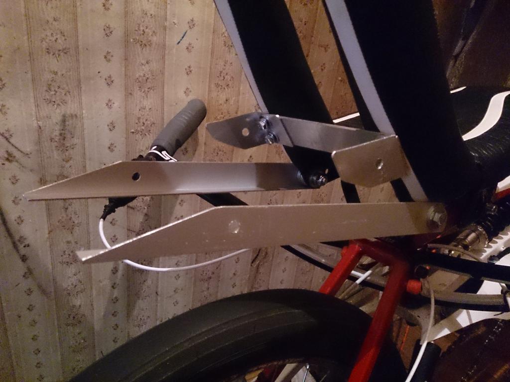

Лигерад наконец получил багажник и хорошее заднее крыло.
Рассчётный перевозимый вес: до 3кг.
И главное, больше теперь не будет "охлаждающей струи на спину" через щель кресла (с)LT. Всё закрыто.
P.S.: обладателям лигерадов Rinzler на заметку, способ крепления багажника. Может, и не самый надёжный...
P.P.S.: ходовых испытаний сегодня не было. Высшие Силы весьма сильно противились, и я не уложился в лимит времени.
Завтра работы по креслу...

Дима, из чего каркас кресла? К чему прикручивался?
 Заголовок сообщения: Re: Лигерад Ринзлер - впечатления от эксплуатации
Номер сообщения:#83  СообщениеДобавлено: Пн мар 28 2016 00:25
Сообщения: 13784
Олег, все силовые части кресла, к счастью, из стали.
Кожу спинки не вспарывал, там похоже либо стальные гайки М6 приварены (надеюсь), либо стальная пластина с нарезанной резьбой.
Раньше на это место, если помнится, была привёрнута декоративная перемычка в форме дуги...
