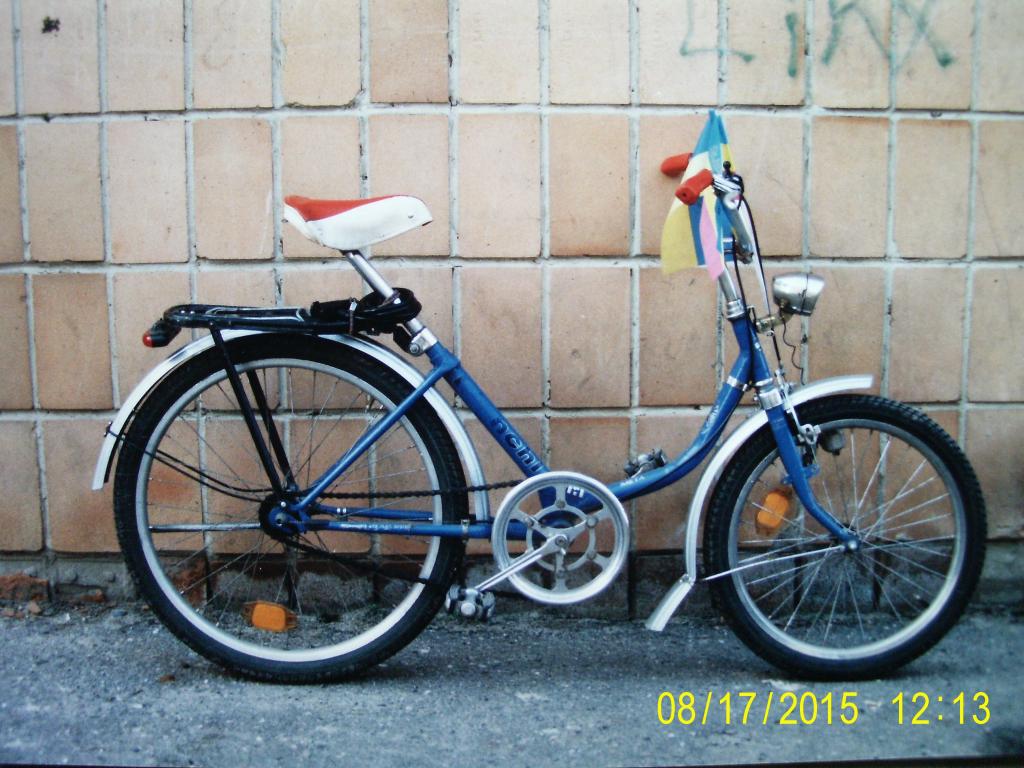

Да, здесь тупик. Но можна продолжать работы на стали. См моё фото №3.
ДАВНО- угол пробовал на 20", не проехал и метро, вот и сомнения. Нужно подключиться теоретикам, или поверить правдивой информации. Или выложить варианты сюда, как пособие сайта.
Добавлено через 6 минут 26 секунд:
Видел рулёжку, о-кей. Но и видел остановку с прижком из седла. Поэтому введём вел в раздел полукомфортных.

Давай всё с начала, по новому и разом:
-опускаем каретку за счёт телескопа, чтобы от педали до пола было 120 мм или меньше;
-угол рулевой станет другим;
-меняем жёсткий упор на месте аморта;
-замеряем угол наклона вилки транспортиром на рабочем столе;
-если угол в 28* от вертикали или стандартный (72*), то восстанавливаем функционирование вилки с ходом, который может отличаться от стандартного;
-разбираем аморт и укорачивае размер штока, чтобы им заменить жёсткий упор;
-изгибаем подседельный штырь по надрезу назад (он должен быть стальным), чтобы получить размер от рул. колонки до центра седла в 650...700 мм, а также увеличить вынос руля- если потребуется. Вот и всё!

Продолжение моих конструкций
Добавлено через 1 час 20 минут 24 секунды:
И мне этого не нужно. У Вас полуфабрикат, и даже не докачанный. Потраченно время, результат "0". Но... была дискусия на высоком уровне. Я думаю, что муратовцям это будет первым уроком.
Комментарий к файлу: спаренніе тормоза "краби"
Комментарий к файлу: велобайк с гнутой рамой на 24" и 20"
