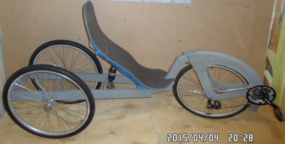

Мне и этого много. Ноги у меня не как у Solo. За глаза и 25 хватит.

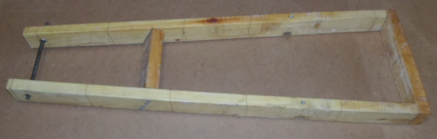

Комментарий к файлу: Задний треугольник после укорачивания

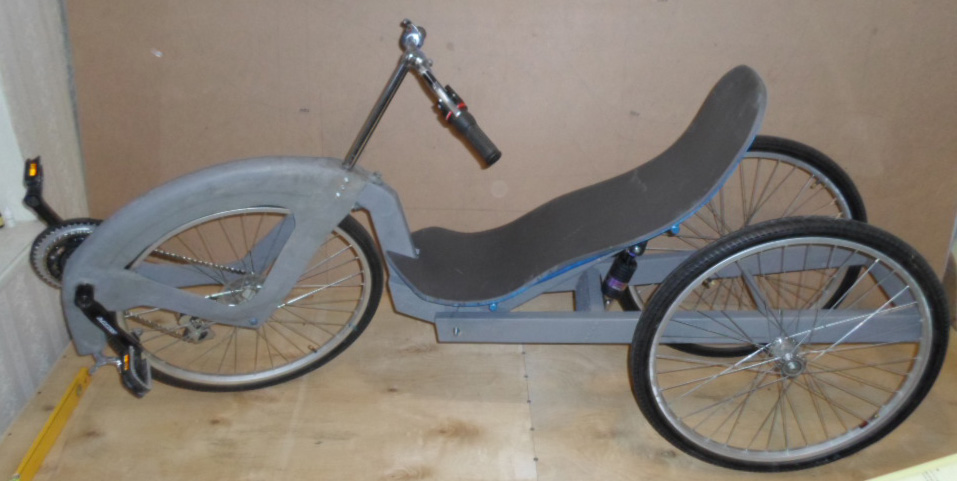

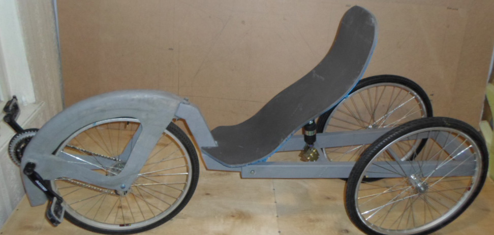

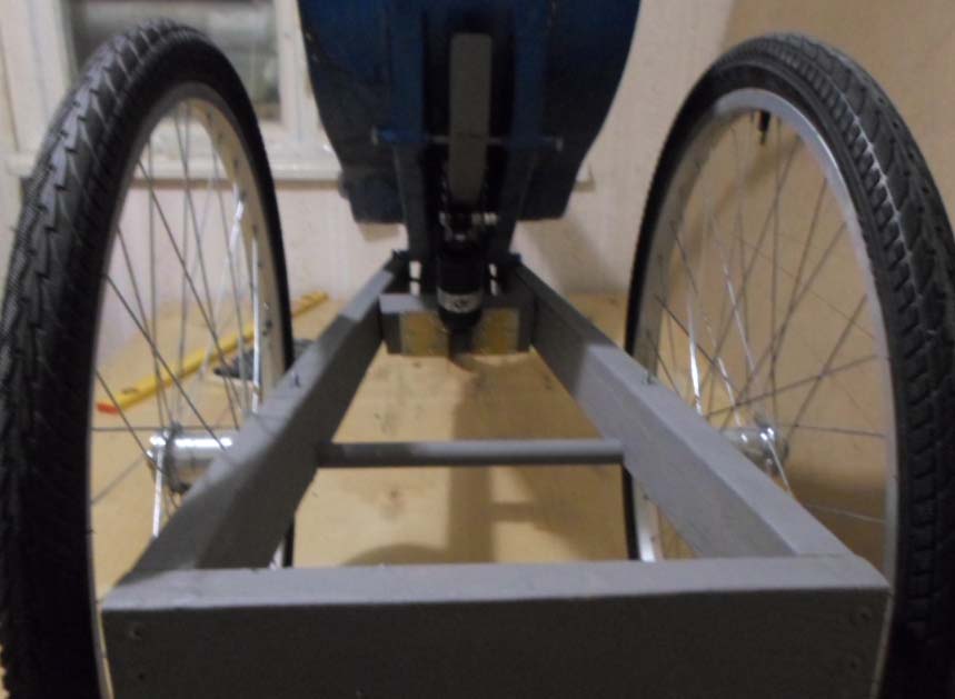

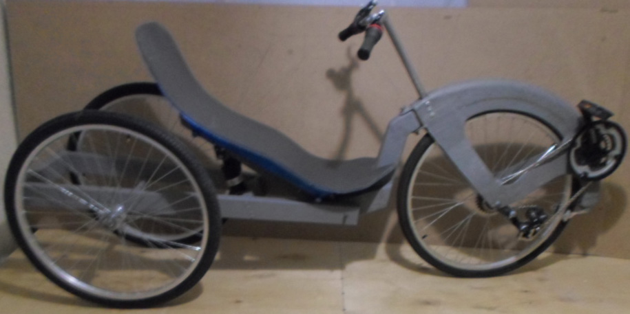

Итак, вторая примерка.
Длина 202 см.
Ширина 52 см.
Высота 102 см.
База 124 см.
Клиренс 31 см.
Трейл 15 см.
Высота каретки 44 см.
Высота сиденья 43-46 см.
Угол рулевой 58 градусов.
Наклон спинки велокресла около 40 градусов.

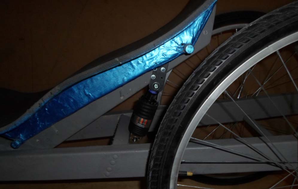

Рычажность заднего аммортизатора 0,4.
Выводы.
Руль нужен обязательно. По крайней мере, на первое время для освоения переднего привода.
Сиденье надо опускать и сдвигать назад.
Заваливать спинку велокресла. До 30 градусов.
И рулевую. До 50-55 градусов.
Правая пятка задевает компаньолу. Нужно опустить ее на 5-7 см.
Лигерад был тяжелей.
Добавлено через 23 часа 10 минут 30 секунд:
Третья примерка.
Длина 196 см
Ширина по колесам/рулю 52/53 см
Высота по сиденью/рулю 86/91 см
Колея задних колес 42,5 см
База 120 см
Клиренс 24 см
Трейл 15 см
Угол рулевой 55 градусов
Высота низа сиденья 39 см
Наклон велокресла 30 градусов
Высота каретки 49 см.
Впереди ходовые испытания
Комментарий к файлу: Вторая примерка, слева

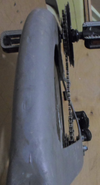

Номер сообщения:#48  Непрочитанное сообщениеДобавлено: Вт апр 07 2015 15:44
а если пластину оторвет в пути пиши пропало.
Действительно, есть риск. Только не риск отрыва пластины, а риск разрыва стеклопластикового несущего крыла. Стенки крыла имеют 3 слоя стеклоткани. При педалировании на передаче 48/14 крыло колеблется в стороны. На передаче 38/18 все нормально - меньше плечи усилий. Заодно есть риски разрыва цепи - у нее допустимая нагрузка всего 900 кгс. Но конструкция и не проэктировалась для силового педалирования. Интересно было повторить конструкцию Zockra в стеклопластиковом варианте. Про меньшую в пять раз прочность стеклопластик/карбон я в курсе. И ставить мировые рекорды скорости на "мерной миле" не собираюсь.
Напомню конструкцию рулевого кронштейна у крыла.
Пластины выполнены из Ст3 толщиной 3 мм и шириной 40 мм. Прикреплены к деревянной основе слоем смолы и 10 саморезами 4,2*25. Тоже со смолой. Гайки М10 приварены к пластинам круговым швом
Сама деревянная основа обернута поперек слоев 3 слоями стеклоткани для предотвращения тангенциального растрескивания. То есть сталь приклеена к стеклоткани, затем еще обернута сверху 5 слоями стеклоткани. Которые прижаты 6 из 10 саморезами 4,2*25. Породу дерева не скажу. Какая то лиственница плотностью около 0,6 в сухом состоянии.
Гораздо реальней угроза разрыва стеклопластиковых боковин-перьев. Поэтому тормоз применил не дисковый либо вибрейк, а клещевой, как и на оригинальной карбоновой Zockra. Хотел сделать перья профильными, но не придумал, как надежно оформить соединение перьев с поворотным узлом. Вариант оригинальный со стеклопластиком для меня затруднителен. В результате перья сплошные, слегка податливые/упругие. При чрезмерной нагрузке сломаются. Вывод - не для гонок. Когда стаю ногами на середину крыла - чувствуется прогиб крыла на пару мм. Изгиб перьев практически не заметен.
Заметен изгиб правого переднего крыла при трогании с места на передаче 48/14. В дальнейшем передок крыла ходит в стороны на +- 5 см - нужно совершенствовать технику педалирования.
При снятии/установке колеса перья раздвигаю на 5-6 см. Без хруста и последствий.

Не только. Узкая колея задних колес, чтобы проходило в балконный проем 56 см.
Захотелось компактного статически остойчивого веломобиля с передним приводом. Проходящим в любой проем. Понравились юркие тамбовские "Фигаро". При этом интересно, чем так люб французам угол в 55 градусов. Помимо геометрической простоты (соотношение катетов 0,700).
Явилось неожиданностью, что такой трайк при повороте немного наклоняется внутрь поворота. Эффект наклоняющегося трайка.

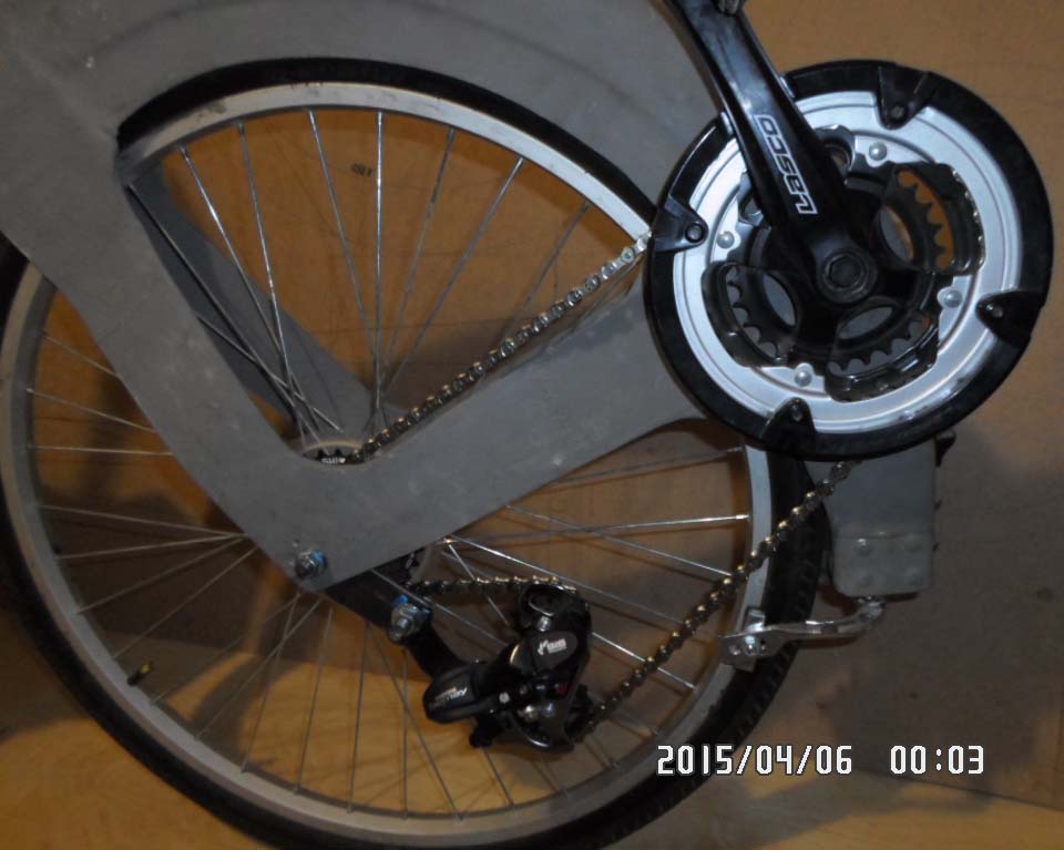

Совершил сегодня первый выезд. За час честно одолел ПЕРВЫЙ КИЛОМЕТР!!!
Всем, кто заметил недостаточную жесткость перьев передней вилки отвечаю - вы АБСОЛЮТНО ПРАВЫ! Жесткость никакая. Податливость перьев, что должно было давать аммортизацию, действует также и как тормоз. Небольшой наклон переднего колеса уже на 5-10 градусов вызывает смещение перьев. А поскольку в данной конструкции между покрышкой колеса и бортами крыла зазор всего около 5 мм, то смещение перьев вызывает эффект торможения покрышки боковинами крыла. При еще большем наклоне покрышка просто блокируется боковинами крыла.
То есть жесткости крыла хватает, а вот зазор между покрышкой и боковинами крыла слишком мал. Да и перья необходимо делать либо толще, либо коробчатыми, либо менять конструкцию переднего крыла.
Податливость перьев вызывает и другой отрицательный эффект. При педалировании колесо смещается вперед-назад, колеблясь вправо-влево. При этом цепь самопроизвольно перескакивает по передним звездам с меньшей к большей. Наиболее стабильное движение на 28 передней звезде. На 48 звезде старт практически невозможен из-за торможения колеса боковинами переднего крыла.
Черезчур длинная трапеция задней подвески вкупе с маленькой недоработкой шарнира и недостаточно жестко зафиксированным велокреслом дают малую поперечную жесткость. И повышенную валкость влево.
Также этому способствует недостаточная загруженность задних колес. На два задних колеса приходится всего 50% веса.
Вывод - сделать новую переднюю вилку достаточной ширины с перьями повышенной жесткости, доработать поперечную жесткость задней подвески, догрузить задние колеса.
Дальше, для езды на переднем приводе нужно осваивать круговое педалирование. Реально легче ехать. Особенно при податливом переднем колесе.
Спереди стоит покрышка 26х1,75". Для езды по колдобинам черезчур узкая. При наклоне колеса задевает ободом за неровности дороги. Покрышка накачана до номинала. Нужно ставить на 2,125".
Буду думать. Предложения приветствуются.
