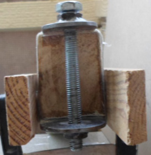

Блин, ну рулевой шарнир все равно игрушечный... учитывая нагрузки на него...
 Заголовок сообщения: Re: Трехколесная... Зокра...
Номер сообщения:#45  Непрочитанное сообщениеДобавлено: Вс апр 05 2015 02:21
Проверим. Он без пустот: дерево, гайки и смола в качестве заполнителя. Усилен накладками из стеклоткани.
C горки на тормозах поедешь?
Действительно. Буду думать.

Напомню конструкцию рулевого кронштейна у крыла.
Пластины выполнены из Ст3 толщиной 3 мм и шириной 40 мм. Прикреплены к деревянной основе слоем смолы и 10 саморезами 4,2*25. Тоже со смолой. Гайки М10 приварены к пластинам круговым швом
Сама деревянная основа обернута поперек слоев 3 слоями стеклоткани для предотвращения тангенциального растрескивания. То есть сталь приклеена к стеклоткани, затем еще обернута сверху 5 слоями стеклоткани. Которые прижаты 6 из 10 саморезами 4,2*25. Породу дерева не скажу. Какая то лиственница плотностью около 0,6 в сухом состоянии.
Гораздо реальней угроза разрыва стеклопластиковых боковин-перьев. Поэтому тормоз применил не дисковый либо вибрейк, а клещевой, как и на оригинальной карбоновой Zockra. Хотел сделать перья профильными, но не придумал, как надежно оформить соединение перьев с поворотным узлом. Вариант оригинальный со стеклопластиком для меня затруднителен. В результате перья сплошные, слегка податливые/упругие. При чрезмерной нагрузке сломаются. Вывод - не для гонок. Когда стаю ногами на середину крыла - чувствуется прогиб крыла на пару мм. Изгиб перьев практически не заметен.
Заметен изгиб правого переднего крыла при трогании с места на передаче 48/14. В дальнейшем передок крыла ходит в стороны на +- 5 см - нужно совершенствовать технику педалирования.
При снятии/установке колеса перья раздвигаю на 5-6 см. Без хруста и последствий.

А у Вас несущее крыло одиночное ? (в разрезе). Я свое сварил из 2 алюминиевых крыльев. В разрезе получился профиль *[[*
Номер сообщения:#50  Непрочитанное сообщениеДобавлено: Ср апр 08 2015 21:55
У меня в разрезе профиль, как буква "А" со скругленной вершиной. Нижняя и верхняя половинки крыла из 3 слоев стеклоткани Т13. Нижняя половинка уложена основой вдоль крыла, верхняя половинка уложена диагонально к плоскости крыла. Диагональную укладку применяют для изготовления дисковых колес. Она прочней.
Прогиб на пару мм, указанный в посте 49, происходит за счет прогибания скругленной верхушки профиля. Боковинки только колеблются в стороны при педалировании. Я специально уложил всего 3 слоя стеклоткани общей толщиной около 1,2 мм. Хотел проверить качество получившегося стеклопластика. Субъективно, прогиб, как у аналогичной стальной трубы толщиной около 0,5 мм.
