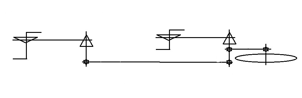

Номер сообщения:#69  Непрочитанное сообщениеДобавлено: Вт авг 19 2014 07:26
Тогда бы ты не писал этих бредней.
каких? раз указываешь на то, что считаешь ошибками, так укажи и на сами ошибки.
где не поедет почему не поедет что можно изменить чтобы поехало...
критика приветствуется, но конструктивная.
ок. тему колес оставим на потом.
ведь можно сделать тандем на обычных колесах, а потом заменить маятник и вилку и поставить фэты :lol:
интересны варианты трансмиссии.
реализация промвала и т.п.
если есть интерес и желание, подскажите, а то у меня в голове застой по этому вопросу и только та схема, что рисовал, либо обьеденить ось кассеты второго и промвал:
и как в таком случае обойти цепью (слева) каретку второго пилота....
