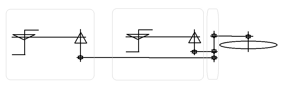

вот! родилась еще одна картинка: т.к. если только задний привод, то все равно нужно промвал, но вот схема в голове только такая:
что-то слишком много звезд и цепей :evil: да еще их в трубки загнать... с места не сдвинется :D

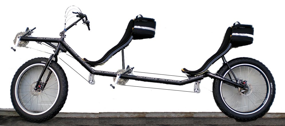

первый задний перекл можно повесить под первым сиденьем близко от переднего колеса, второй задний - под вторым сиденьем:
правда, не силовая ветка цепи тогда сильно изогнута.
Это будет работать как псевдодифференциал, т.е. в один момент времени усилие будет передаваться только от одного человека - от того, кто быстрее проворачивает вал.
Вариант с промвалом - рекомендую. Про трубки, правда, лучше забыть

В общем многовато промвалов. Я бы оставил только задний промвал. На него сначала надел-бы звезду на привод колеса. Раз Фэт, то его втулка ширше и звезда сдвинется по валу дальше. Кареточные узлы возьмём обычные, узкие (распространённые и недорогие).
В общем сперва нужно звезду привода на колесо, затем кассету первого пилота, затем кассету второго пилота. У первого пилота цепь пойдёт справа от рамы, и придёт на "центральную" кассету. У второго пилота цепь пойдёт слева от рамы и придёт на кассету с краю. Хитрые петухи придётся городить для задних переклюков. Плюс проблемы с передним переклюком второго пилота, т.к. нужен зеркальный (засамоделить).
Зато один промвал. Всего пара подшипников. И переклюки прямо перед задним колесом. В колее так сказать.
Дифференциал какой-то выдумали...
Нужно иметь ввиду, что мы рассматриваем усилия обоих пилотов, а значит тандем будет или быстро ехать, или идти в гору. А значит у нас выходит ситуация, когда пилот крутит на максимуме возможностей. К нему добавится усилие от второго через промвал (Кстати, до колеса лучше пихнуть BMX цепь.). Не затмит, не заменит, а именно добавится. Согласен, когда едешь налегке возможна ситуация, когда усилие одного пилота перекроет усилие другого и сработает трещётка в одной из кассет. Но тогда достаточно увеличить скорость, когда сил одного пилота не хватит и мы снова получим сложение усилий на промвалу. Именно это позволит каждому пилоту выбрать своё передаточное и каденс.
з.ы. Я вот только сейчас сообразил, что в говнах вполне может неспеша на понижайке крутить только один пилот, а второй свесив ножки не даст байку завалиться. Оригинально. Хочу такой аппарат. Если свезёт со временем и материалами - попробую реализовать.

Однотрубная - не очень гуд, лучше - фермой.
т.е. 2 или 3 трубы вместе?
 Заголовок сообщения: Re: Воскрешение Моби-Дика :)
Номер сообщения:#49  Непрочитанное сообщениеДобавлено: Ср авг 13 2014 07:27
Двух труб по вертикали - хватит.

Ну раз хватит, то я успокаиваюсь. Хотя нет... Двух мебельных труб 50х0.8мм, интересно, хватит? :think:
Раз нам придётся точить промвал, то я уже подумываю о точении спец. задней втулки. Точим трубку. Варим два диска с отверстиями под спицы, варим фланец под тормозной диск с одной стороны. С другой варим колечко-упор, насаживаем съёмники трещоток (там готовые шлицы), обвариваем. Останется гайка для прижатия пакета трещоток к упору. И с двух концов протачиваем места под пром.подшипники.
Такие к примеру:
Под них легко решить дропы.
На ближнюю к спицам трещотку пойдёт цепь с заднего пилота, на трещотку подальше - цепь переднего пилота, чтоб перекос снивелировать. Возможно придётся ставить широкие каретки, но зато уйдёт промвал, места его крепления (нелёгкие железки).
з.ы. Если из двух труб рама, то сделать её разборной даже проще. Не нужно узла защиты от проворота трубы в трубе.
