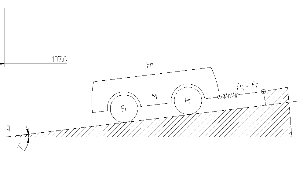

Придумал простой эксперимент по измерению коэффициента сопротивления качению (fк) на реальном аппарате. Всё кажется слишком простым, так что, где-то может быть большой глюк…
Итак, из формулы для выяснения сопротивления качению (Fr=fk*9.81*M) видно, что сила сопротивления качению не зависит от скорости движения, значит она действует и на неподвижный аппарат. С возрастанием скорости эта сила требует всё большей мощности, однако она всё время остаётся постоянной в рабочем диапазоне скоростей.
На практике Fr зависит от массы, угла подъёма и от коэффициента трения качения, который выяснен экспериментально для разных покрышек и для разных поверхностей. Его то и интересно узнать на конкретном своём аппарате, при чём с учётом сопротивления в подшипниках.
Кажется, до меня дошло, как измерить (вернее вычислить) коэффициент сопротивления качению () в простых условиях.
Суть опыта показана на картинке.
Для опыта нужно иметь наклонную плоскость, с точно известным, возможно, изменяемым углом установки. На эту плоскость ставим тестируемый аппарат известной массы. К задней (или передней, не важно) части прицепляем динамометр (можно заменить весами, но потом пересчитать значение в Ньютоны), и замеряем силу, которая возникает. Эта силу будет состоять из Fq – силы скатывания (которая полностью вычисляема и зависит от угла наклона и массы) и силы Fr – силы сопротивления качению, которая, в данном случае, будет противодействовать силе скатывания. Поэтому динамометр покажет результат действия Fэ (экспериментальная) = Fq-Fr. Так как Fq очень легко вычислить, то можно узнать разницу между и Fq, это и будет Fr – Сопротивление качению Fq-Fэ=Fr
В свою очередь Fr=fk*9.81*M. Из этого уравнения будут известны все компоненты, кроме fk (коэффициента сопротивления качению), но его можно вычислить: fk= Fr\9.81\ M
Слабое место этого метода в том, что, например в книге Довиденаса «Веломобили» упоминается, что табличные значения fk были определены для скорости 70 км\ч. Интересно также то, что те табличные значения (которые есть и в таблице в первом посте этой темы) встречаются и на зарубежных велокалькуляторах.
Но, провести такой опыт будет любопытно.

Опиши опыт пошагово, с перечислением всех нужных вещей, условий и оборудования, и поймёшь в чём проблема.

Так можно измерить коэффициент трения покоя, он обычно очень сильно отличается от коэффициентов трения скольжения и качения. Почему бы тебе все-таки не начать занятия велофизикой с изучения физики обыкновенной?
Тестируемый аппарат, дорога(желательно горизонтальная), веревка, дерево или высокая стена, два(или больше) ролика и ведро с водой.
Весы для измерения массы ведра с водой и лигедара, известный коэффициент трения для роликов, веревка гибкая, но нерастягивающаяся.

По тому, что это скучно. Но аргумент ваш весомый, конечно же. Поэтому надо движущуюся дорожку, а это всё сильно усложняет.
По поводу теста на дороге. Конечно же я об этом думал.
В теории всё просто, конечно. Равномерное движение за счёт груза на верёвке, который опускаясь с высоты тянет аппарат, динамометр и ровная дорога. Вместо верёвки можно использовать рыболовную леску. Скорее всего, усилие будет не больше 10 Ньютонов, то есть, меньше ста грамм.
Но:
Где взять ровную дорогу? Может на Красной Площади проводить тесты? Любая дорога ровная только относительно. Как точно измерить наклон дороги? Карты "Гогл" дают недостаточную точность, как и GPS. Перепад в метр на тестовом участке 10 метров он вряд ли покажет. А может и наврать. То есть, для теста самой дороги нужны сложные приборы геодезистов. Если есть другие предложения по измерению уклона дороги - прошу, опишите их.
Даже если я найду стометровый кусок ровной дороги, ладно, пусть даже 10 метров, ещё нужно, чтобы впереди было дерево. Кроме того, раз тест проводится на дороге, там не должны ездить автомобили, по тому что, даже при наличии дерева надо ставить второй ролик на середину дороги. То есть нужна ещё какая-то увесистая тренога (это ещё плюс к оборудованию). Если есть другие идеи - прошу описать.
Даже если есть всё это, исключить влияние ветра на улице сложно. Кроме того, следить за движущимся динамометром неудобно, так что придётся иметь ещё и камеру для записи результата (её надо как-то закрепить на динамометре), это ещё плюс к перечисленному оборудованию.
Интересно было бы получить в распоряжение какой-нибудь спортзал, но у меня такой возможности пока нет.
Так что, всё не на столько просто, к сожалению. Хотя, конечно, тоже решаемо.

Ровный участок. Один конец пружины или резины закреплен на земле. Второй крепится на модель. Отстегивается автоматически. Отводится на строго определенную длину... Отпускается... Повторяется несколько раз. С разной массой, обтекателями, багажниками и т.д.
Если известен "выбег"-что это даст?
Динамометр тут лишний, если вес груза известен.
10 ньютонов это примерно килограмм
Например сначала проехать по дороге туда, а потом обратно и взять среднее значение.
Вот зачем все время все усложнять?
Измерения проводятся очень просто. Берется любая вещь, к которой можно прикрепить пару роликов: дерево, стена, стремянка или просто железная труба на подставке. К аппарату цепляем веревку, пропускаем ее через нижний ролик, потом через верхний и на другой конец вешаем ведро. Наливаем в ведро немного воды, сдвигаем аппарат, чтобы преодолеть трение покоя. Если он после этого поехал, выливаем немного воды из ведра, если остановился - добавляем. Цель - найти минимальный вес груза, который будет тянуть аппарат. Это и будет сила трения. Если подует ветер, он или подтолкнет аппарат или затормозит, смотря куда подует. Значит надо просто переждать. Чтобы определить, поехал аппарат или нет достаточно и 2х метров дороги. Горизонтальное усилие к нижнему ролику прикладывается небольшое, "дерево" особо укреплять не надо, не опрокинет. Высота "дерева" определяется желаемой длиной пути.
Кстати, была уже похожая тема, в сообщении №34 есть более сложная схема установки для "невысоких" деревьев.

Это ненамеренно. Просто я представил так, а вы представили иначе. Спасибо за картинку и описание, это убеждает намного лучше, чем убеждения в том, что я дурак и всё усложняю :)
Ваш опыт кажется очень рациональным и действительно простым, беру на вооружение. Ещё раз спасибо!
