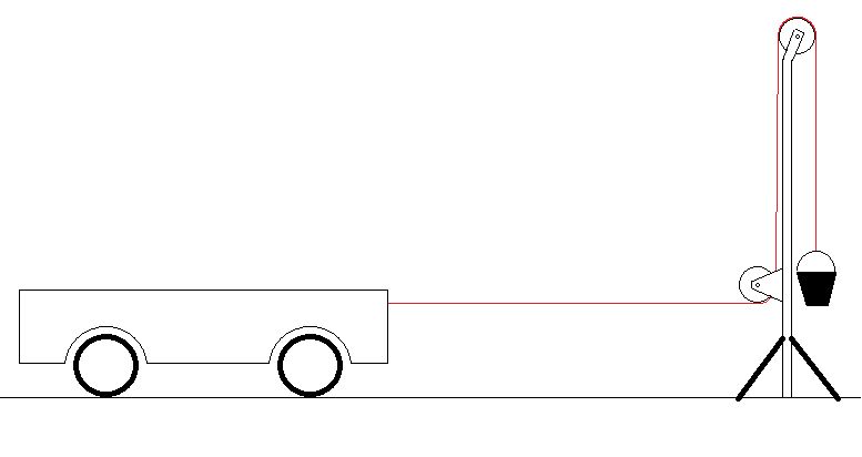

Тестируемый аппарат, дорога(желательно горизонтальная), веревка, дерево или высокая стена, два(или больше) ролика и ведро с водой.
Весы для измерения массы ведра с водой и лигедара, известный коэффициент трения для роликов, веревка гибкая, но нерастягивающаяся.
В теории всё просто, конечно. Равномерное движение за счёт груза на верёвке, который опускаясь с высоты тянет аппарат, динамометр и ровная дорога. Вместо верёвки можно использовать рыболовную леску. Скорее всего, усилие будет не больше 10 Ньютонов, то есть, меньше ста грамм.
Динамометр тут лишний, если вес груза известен.
10 ньютонов это примерно килограмм
То есть, для теста самой дороги нужны сложные приборы геодезистов. Если есть другие предложения по измерению уклона дороги - прошу, опишите их.
Например сначала проехать по дороге туда, а потом обратно и взять среднее значение.
Кроме того, следить за движущимся динамометром неудобно, так что придётся иметь ещё и камеру для записи результата (её надо как-то закрепить на динамометре), это ещё плюс к перечисленному оборудованию.
Вот зачем все время все усложнять?
Измерения проводятся очень просто. Берется любая вещь, к которой можно прикрепить пару роликов: дерево, стена, стремянка или просто железная труба на подставке. К аппарату цепляем веревку, пропускаем ее через нижний ролик, потом через верхний и на другой конец вешаем ведро. Наливаем в ведро немного воды, сдвигаем аппарат, чтобы преодолеть трение покоя. Если он после этого поехал, выливаем немного воды из ведра, если остановился - добавляем. Цель - найти минимальный вес груза, который будет тянуть аппарат. Это и будет сила трения. Если подует ветер, он или подтолкнет аппарат или затормозит, смотря куда подует. Значит надо просто переждать. Чтобы определить, поехал аппарат или нет достаточно и 2х метров дороги. Горизонтальное усилие к нижнему ролику прикладывается небольшое, "дерево" особо укреплять не надо, не опрокинет. Высота "дерева" определяется желаемой длиной пути.
Это ненамеренно. Просто я представил так, а вы представили иначе. Спасибо за картинку и описание, это убеждает намного лучше, чем убеждения в том, что я дурак и всё усложняю :)
Ваш опыт кажется очень рациональным и действительно простым, беру на вооружение. Ещё раз спасибо!
