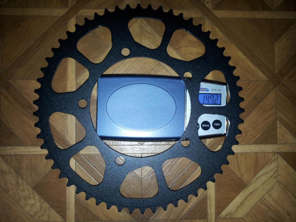

Скорее всего хреново будет переключаться. Я сделал 8 отверстий под М3 чуть ниже зубьев, нарезал в них резьбу и закрутил винты, чтобы немного (около 0.5 мм) торчали с той стороны, где звезда должна поднимать цепь.
А звезда у тебя овальная?
Из листа какой толщины?
Какого материала?
Каков прирост скорости?
Нет, круглая, на 58 зубов. Из Д16Т было заявлено. Толщину не помню, наверное 3 мм. Зубья тоньше, сточены с одной стороны.
Я показал сам принцип, он простой: цепь надо поднять близко к зубьям, тогда переключатель сможет отогнуть цепь на достаточную величину, чтобы она села на звезду.

Ок, спасибо за пояснения.
Как держит Д16Т?
Можешь сделать фото паралельно звезде? Интересует профиль зубьев.
