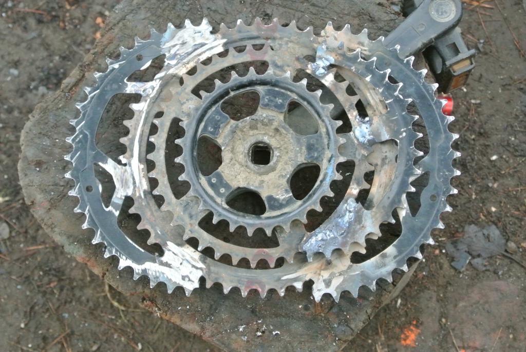

эта тема очень заинтересовала меня. просто так говорить (писать) не люблю, по этому, сегодня, из двух металлоломных звёзд на 48 сделал одну кошмарноовальную на 56 зубов и на протяжении часа в соседнем парке её выкатывал. удлинять цепь было лень. катался только на одной передаче 56 на 14. завтра попробую сделать ещё одну кошмарно овальную звезду на 46 зубов и сравнить с круглой на 46 зубов.

фото уже завтра сделаю, а впечатления даже не знаю как описать. для начала - понравилось и даже очень. я стартовал легче и быстрее чем велосипедист на передаче 48 на 14. он меня догнал, но при одинаковой частоте вращения педалей - отставал. после часа катания ноги устали меньше, чем обычно.

обещанное фото кошмарно овальной звезды.
теперь некоторые размышления после впечатлений.
крутить педали с частотой больше 60 оборотов в минуту мне тяжело. значит для быстрой и комфортной езды мне надо использовать звезды побольше. некоторое время назад пробовал звезду на 52 зуба круглую. недавно попробовал овальную на 56 зубов. мне было комфортабельнее с овальной звездой, не смотря на то, что она с большим количеством зубов.

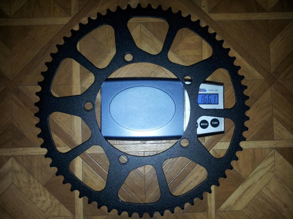

Номер сообщения:#139  Непрочитанное сообщениеДобавлено: Пн янв 20 2014 02:24
У меня то что красным порядка 133, между центрами отверстий 104, а вот то, что черным около 88. Штангелем померил не снимая.

Indiсtа Саusа писал(а):
...между центрами отверстий 104...
Так это и есть главный параметр.
Indiсtа Саusа, по ходу дела у меня как и у вас.
Володя, кривошипная система Shimano SLX. Делать под стандартную шимановскую систему на 4 болта.
Добавлено через 2 минуты 26 секунд:
Снова попытался замерять, вроде 88 мм (черное значение).
