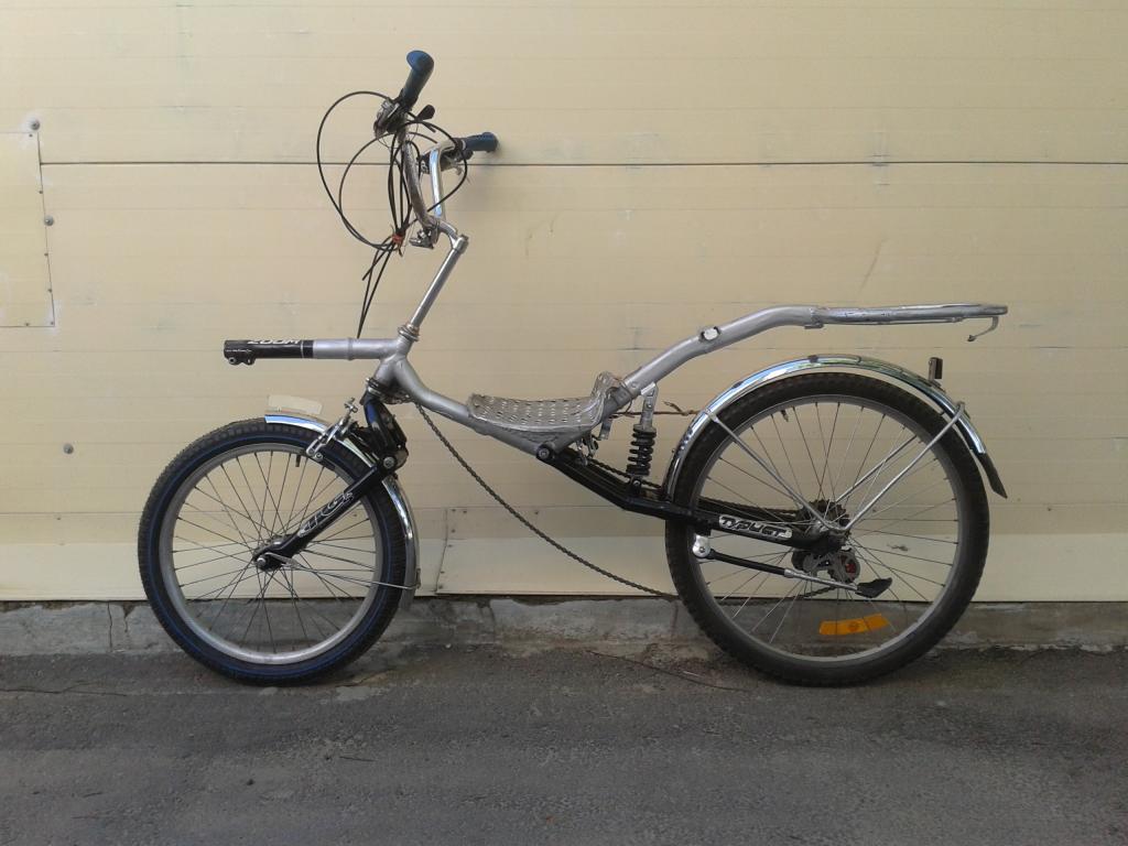

Для моего роста (165 см) высота сидения в 550мм (по каркасу) неприемлема. Понизить сиденье возможно только при значительных конструктивных изменениях: увеличить прогиб рамы вниз...
Наконец, рама изменена с понижением в зоне шарнира подвески, а также поднят бум. При этом угол руления стал больше 60*. Педали не должны задевать за колесо.
Добавлено через 2 минуты 25 секунд:
Первоначальный вид рамы:
Добавлено через 4 минуты 20 секунд:
Рама после реконструкции. Со сваркой проблема. Варил сын не очень удачно
Добавлено через 47 минут 47 секунд:
Файлы перепутаны. Этому соответствует нижний файл.
Комментарий к файлу: Рама по проекту

Номер сообщения:#38  Непрочитанное сообщениеДобавлено: Пт июн 01 2018 11:52
Подсобрал лигерад без привода и спинки, тест на руление:
У меня за домом "полигончик" на спуск метров 200. Прокатился от толчка, на небольшом ускорении, Прокатился 4 раза. "Оно поехало".
Руление:
-первый заезд, показалось острое, но результативное;
-на остальных заездах-привыкал;
-попробую уменьшить овсет (вынос оси) подкладкой под буфер шарнира вилки;
-и, заодно, поднять буфер над колесом;
-а если, всё же будет цеплять шатун за колесо, поставлю шатуны на 155 мм (есть такие у меня).

 Заголовок сообщения: Re: "SILVER STAR "(СРІБНА ЗІРКА)
Номер сообщения:#39  Непрочитанное сообщениеДобавлено: Сб июн 02 2018 22:49
Уменьшил овсет до 20 мм. Руление улучшилось. Но с непривычки оценить трезво не могу.
Вопрос, если овсет сократить до "0", что будет?
Номер сообщения:#40  Непрочитанное сообщениеДобавлено: Пн июн 04 2018 06:22
В передней подвеске применена модернизированная, собственной конструкции, двухкомпонентная шарнирная вилка под новым названием - "Подкова".
Напоминаю, что в конструкции применены трубчатый резиновый эластомер от реактивных штанг автомобиля ф 38...40 мм и высотой до 42 мм. В неё запихнут кусок пружины ф 18 мм, проволока ф 3 мм (от телескопов вела). Рядом показан вакуумный шланг (кусок), можно применить двойняшку в подвеске маятника, с подбором пружин.
В передней подвеске хорошая эластичность системы, но педали достают до колеса при нагрузке. Буду вариировать ход показанной пружиной.
Добавлено через 2 минуты 45 секунд:
Фото в догонку:
Добавлено через 10 минут 15 секунд:
Уточнение: В неё БУДЕТ запихнут кусок пружины ф 18 мм...
Сейчас там пружина ф 14 мм, толщ. проволоки 2 мм.
