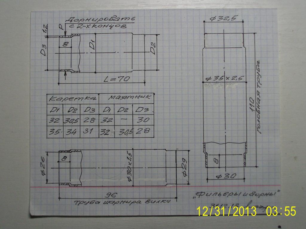

В лигераде использована технология дорнирования-пластической деформацией.
Дорнирование труб снаружи: (заготовки) головная труба-35х110; поперечная труба на раме (подвеска) и труба каретки- 32...35х70; шарнир передней подвески-30х1,5х96 или 32х1,2х96. Инструмент: кольца (фильеры)-двух ступенчатые; дорны-двух ступенчатые; бойки для выпрессовки. Первая операция-обжатие труб в фильерах; вторая операция-раздача труб изнутри-дорнами. Использовать пресс или фрезерные тиски.Ориентировано на пром. подшипники: ф26;ф28;ф30;Ф31.
Я не понял что это за труба.? как правило пишут наружный диаметр и толщину стенки... И очень интересно услышать расказ о ваших домащних технологиях...

На пост №31. Пример: головная труба рамы велосипеда (по нашим чертежам)- это куда вставляется стержень руля с опорными подшипниками. Р-р 110 мм взят от велосипеда "ОРЛЁНОК", как наиболее оптимальный. Импортные чашки имеют посадочный р-р ф30 мм. У нас имеется труба (донор зарубежной) с наружным ф 35 мм, а так, как головная труба наиболее нагружена, то выбираем толщину стенки 1,5...2 мм. Фильера изготовляется с внутренним диаметром= ф30+1,5х2=33 мм. На моём чертеже написано ф35х2,5-это пишут так на прайлистах. Это значит, что стенка имеет толщину 2,5 мм. С такой толщиной формовка трубы очень затруднена.

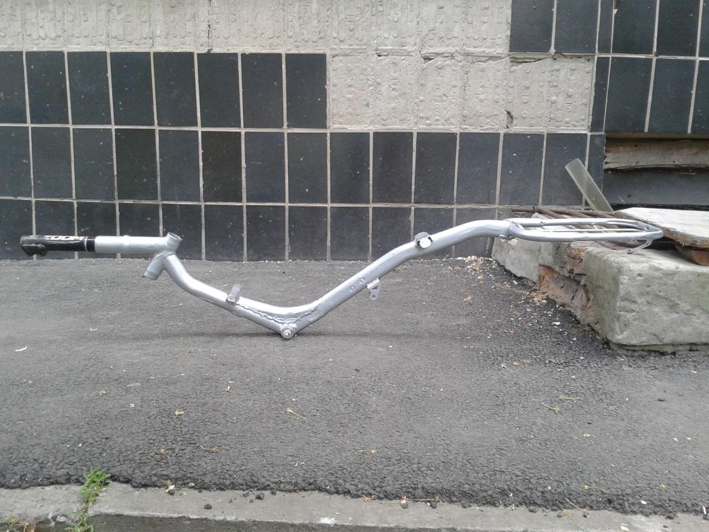

Для моего роста (165 см) высота сидения в 550мм (по каркасу) неприемлема. Понизить сиденье возможно только при значительных конструктивных изменениях: увеличить прогиб рамы вниз...
Наконец, рама изменена с понижением в зоне шарнира подвески, а также поднят бум. При этом угол руления стал больше 60*. Педали не должны задевать за колесо.
Добавлено через 2 минуты 25 секунд:
Первоначальный вид рамы:
Добавлено через 4 минуты 20 секунд:
Рама после реконструкции. Со сваркой проблема. Варил сын не очень удачно
Добавлено через 47 минут 47 секунд:
Файлы перепутаны. Этому соответствует нижний файл.
Комментарий к файлу: Рама по проекту

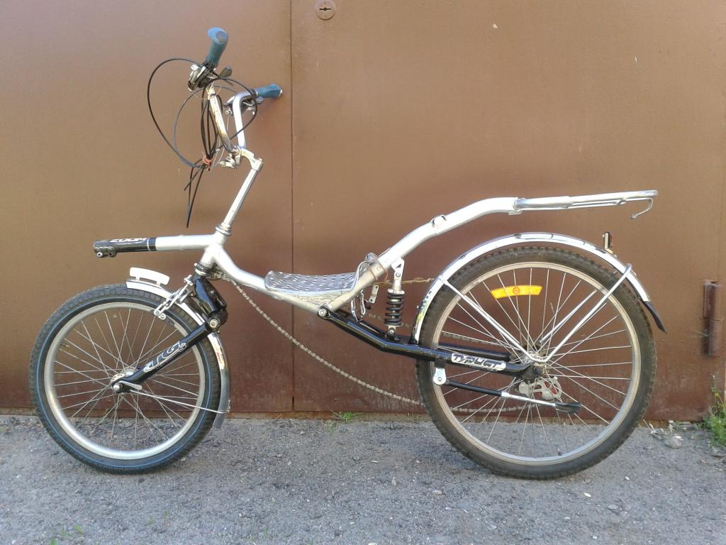

Подсобрал лигерад без привода и спинки, тест на руление:
У меня за домом "полигончик" на спуск метров 200. Прокатился от толчка, на небольшом ускорении, Прокатился 4 раза. "Оно поехало".
Руление:
-первый заезд, показалось острое, но результативное;
-на остальных заездах-привыкал;
-попробую уменьшить овсет (вынос оси) подкладкой под буфер шарнира вилки;
-и, заодно, поднять буфер над колесом;
-а если, всё же будет цеплять шатун за колесо, поставлю шатуны на 155 мм (есть такие у меня).

Вид на подсборку:
Угол руления (по фото) больше 60*.

Комментарий к файлу: Лигерад без привода. Сидушка от стримлайнера.
Уменьшил овсет до 20 мм. Руление улучшилось. Но с непривычки оценить трезво не могу.
Вопрос, если овсет сократить до "0", что будет?

Проверил овсет (это вынос оси колеса), он оказался в "0". Но при посадке может иметь этих 20 мм. Дилема?

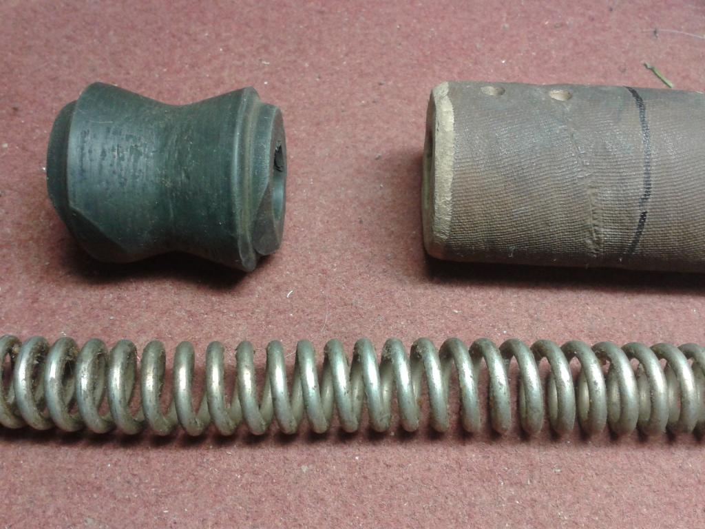

В передней подвеске применена модернизированная, собственной конструкции, двухкомпонентная шарнирная вилка под новым названием - "Подкова".
Напоминаю, что в конструкции применены трубчатый резиновый эластомер от реактивных штанг автомобиля ф 38...40 мм и высотой до 42 мм. В неё запихнут кусок пружины ф 18 мм, проволока ф 3 мм (от телескопов вела). Рядом показан вакуумный шланг (кусок), можно применить двойняшку в подвеске маятника, с подбором пружин.
В передней подвеске хорошая эластичность системы, но педали достают до колеса при нагрузке. Буду вариировать ход показанной пружиной.
Добавлено через 2 минуты 45 секунд:
Фото в догонку:
Добавлено через 10 минут 15 секунд:
Уточнение: В неё БУДЕТ запихнут кусок пружины ф 18 мм...
Сейчас там пружина ф 14 мм, толщ. проволоки 2 мм.

Комментарий к файлу: Элементы "Подковы" (слева).
