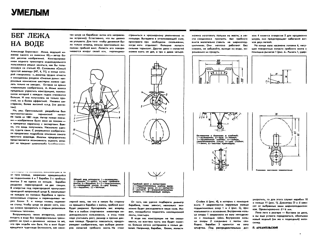

есть еще несколько советских вариантов - на пузе пловца крепится коробочка с винтом и из этой коробочки тросовые стремена на ноги. винт меняет угол при дергании туда-сюда...
ниже, статья из "изобретателя и рационализатора" № 6 за 1974. Еще один подбный вариант с подробными чертежами был в ИР 1976 №6.
БЕГ ЛЕЖА НА ВОДЕ
Александр Борисович Мома, ведущий инженер одного из киевских КБ, — автор более десятка изобретений. Конструированием водного транспорта индивидуального пользования решил заняться, как бы полемизируя со статьей Ю. Соловьева «Самый простой аквапед» (ИР, 4, 71), в конце которой говорилось: «...аквапед трудно отнести к самоделкам раздела «Умелые руки»: капроновые конические шестерни можно сделать только на заводе». Оставив на время «серьезные» изобретения, А. Мома взялся предельно упростить конструкцию, поклонников которой с каждым годом становится больше. И она получилась не только простой, но и более эффектной. Никаких шестеренок, более высокий к.п.д. (по расчетам).
Но, увы. Оригинальной разработке был противопоставлен германский патент No 16656 от 1881 года. Автор пожал плечами — изобретения были явно не похожи — и прекратил переписку с экспертами. Важно, что вещь получилась. Насколько удачно, судите сами. С разрешения изобретателя предлагаем подробное описание самого простого аквапеда. Многим предприятиям представляется возможность оценить аппарат на предмет ширпотреба (изобретатель окажет соответствующую помощь). Что же касается умельцев, то им эта конструкция должна быть в самый раз.
Фигурное основание, выполненное из алюминиевого 2-миллиметрового листа 1, пловец крепит на животе с помощью ремней 2. Приятней, если на внутреннюю поверхность основания приклеить мягкую прокладку. На основании, миллиметрах в 90 от тела пловца, закреплен вращающийся на подшипниках 6 и 7 барабан 5 с гребным винтом 3 на одном из концов. Барабан разделен перегородкой на две секции. В отверстие под перегородкой пропускают приводной капроновый шнур 8, наматывают на каждую из половин барабана в противоположные стороны и перекидывают через блоки 9. и концы пловец надевает на стопы. Чтобы шнур не резал ноги, концы можно прикрепить к старым резиновым пляжным тапочкам. Вооружившись таким аппаратом, можно входить в воду без предварительных тренировок на суше — движения ногами те же, что при ходьбе или беге. Но и винт будет вращаться туда-сюда (вспомните, как намотан шнур на барабане: витки его направлены встречно). Естественно, что вы далеко не уплывете. Для того чтобы движение было только вперед, весьма оригинально выполнен гребной винт. Лопасти его поворачиваются вокруг своей оси, перпендикулярной валу, так что в какую бы сторону ни вращался барабан с валом, гребной винт будет уверенно буксировать вас вперед.
Как и в любом спортивном инвентаре индивидуального пользования, в этом тоже надо учитывать рост, размер и прочие данные пловца. Придется повозиться, предупреждает изобретатель, при выборе размеров лопастей гребного винта. Не стоит стремиться к чрезмерному увеличению их площади. Выгадаете в отталкивающей силе, проиграете при свободном скольжении, когда ноги отдыхают: большие лопасти сильнее тормозят. Другое дело — лопастей можно взять не две, а три и даже четыре.
От того, как удачно подберете диаметр барабана, тоже зависит, насколько экономно будет расходоваться ваша сила. Может, понадобится подмотать изоляционной ленты, пластыря. В воде вес конструкции не так сказывается, но все-таки пусть она будет полегче. Больше легких материалов и полых деталей. Например, барабан, блоки, лопасти можно изготовить полыми из жести, а места соединения пропаять. Вал гребного винта желательно ставить на шарикоподшипниках. Они неплохо работают без смазки, не забывайте, выходя из воды, хорошенько их продуть.
Стойки 6 (рис. 4), в которых с помощью винта 7 закрепляются наружные кольца подшипниковых опор 1 и 2 (рис. 5), приклепываются к основанию. Внутреннее кольцо опоры 1 закреплено на валу неподвижно с помощью гайки. Внутреннее кольцо опоры 2 соединено с валом свободно. Барабан 3 крепится на валу штифтом. Под распределительным диском 4 имеется отверстие 5 для продевания шнура, оно предотвращает набегание витков двух ветвей.
На конце вала насажена головка 6, несущая поворотные лопасти гребного винта с помощью рычагов 1 (рис. 6-. Рычаги 1, удерживаемые в головке винтами 2, поворачиваются благодаря поперечному пазу. Угол поворота ограничен упорами 3 и составляет ± 25°, радиус изгиба лопастей составляет 6 — 7 см. Если приводной шнур необходимо укоротить, то для этого служат карабин 10 и кольцо 11 (рис. 1). Диаметры D и d зависят от выбранных вами шарикоподшипников. Ориентировочно (1 = 6 мм. Пока лето в разгаре — быстрее за дело, и вы еще успеете порадоваться, обкатывая новый водный (он же и подводный) велосипед.
П. АРХАНГЕЛЬСКИЙ
Общий вид аппарата: 1 — основание; 2 — ремни; 3 — винт; 4 — вал гребного винта; 5 — барабан; в— 7 — подшипники; 8 — приводной шнур; 9— два блока; 10 — карабин; 11 — кольцо.
Гребной винт с лопастями: 1 — подшипниковые шейки вала; 2 — ступица вала; 3—4 — лопасти; 5 — рычаги; 6 — ограничительные упоры; 7 — обтекаемый кожух.
Основание с блоками и стойкой: 1 — основание; 2 — оси; 3 — блоки; 4 — пружинные шайбы; 5 — зубцы, удерживающие шнур; 6 — две стойки; 7 — винт; 8 — мягкая прокладка.
Барабан: 1—2 — шарикоподшипники; 3 — барабан; 4 — разделительный диск; 5 — отверстие для шнура; 6 — головка для лопастей.
Головка, несущая поворотные лопасти винта: 1 — рычаг; 2 — винт; 3 — упоры.
