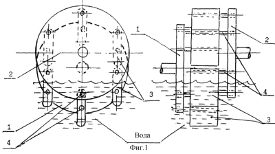

схемка в трех проекциях
патент РФ №2245278 С.Сагакова
ДВИЖИТЕЛЬ
Реферат: Изобретение относится к движителям для водного и наземного транспорта с лопатками, совершающими круговое движение, но остающимися параллельными самим себе и друг другу. Движитель содержит два колеса одинакового диаметра с параллельными осями вращения, установленными на расстоянии меньше диаметра любого из колес, при этом лопатки размещены между колесами и соединены с ними дополнительными осями вращения. Технический результат заключается в упрощении конструкции и повышении эффективности работы движителя. 2 ил.
