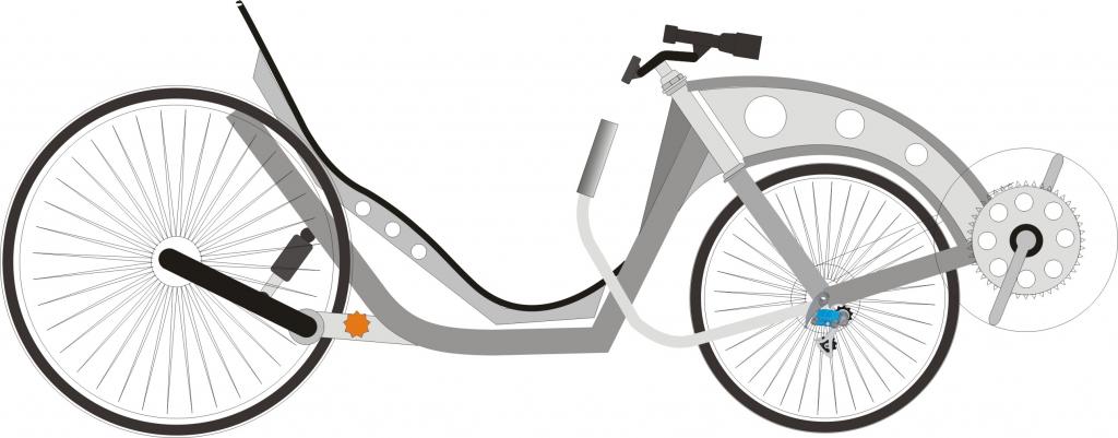

А хотя... Олег и Володя, гляньте эту фотку. Тут ведь можно использовать стандартную систему?
Если да, то сможет ли Олег это сделать... Если сможет, поставим вперед на 26'' :)

По поводу каретки-втулки ничего не скажу, пока не представляю себе этот механизм...
А по поводу 24 переднего - увеличивается на 60 мм высота нижней точки сиденья - 300 мм против 244 и увеличивается высота каретки 480 против 300
Комментарий к файлу: Трайк с передним колесом на 20"
Комментарий к файлу: лигерад с двумя 24"-ми колесами.

А ну ее экзотику на...
Олег, делаем классический дельта-трайк, со сменными маятниками, впереди 20ка, сзади 24. На обоих вариантах. Геометрия передка - зокровская.
Лучшее - враг хорошего. :)
Добавлено через 1 минуту 14 секунд:
Ах, да, переднюю консоль мне так нельзя ставить. Только у каретки.
