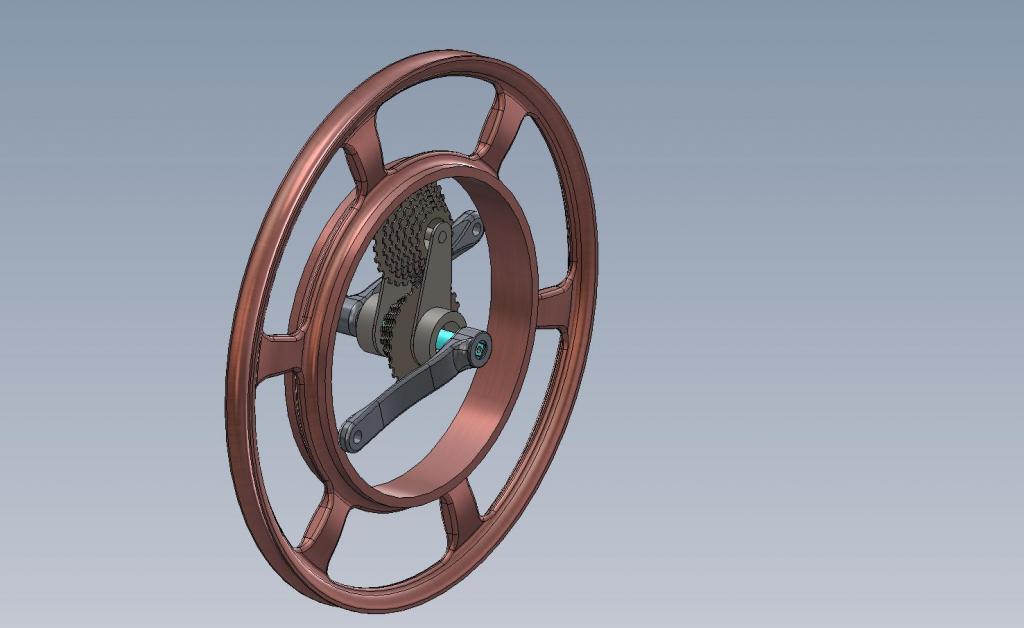

Не знаю, может и баян, но тем не менее:.. Попалась вот такая фотка:
Это на унике, но тоже самое можно сотворить и на трайке, например... А может кто придумает, как туда переключатель воткнуть?

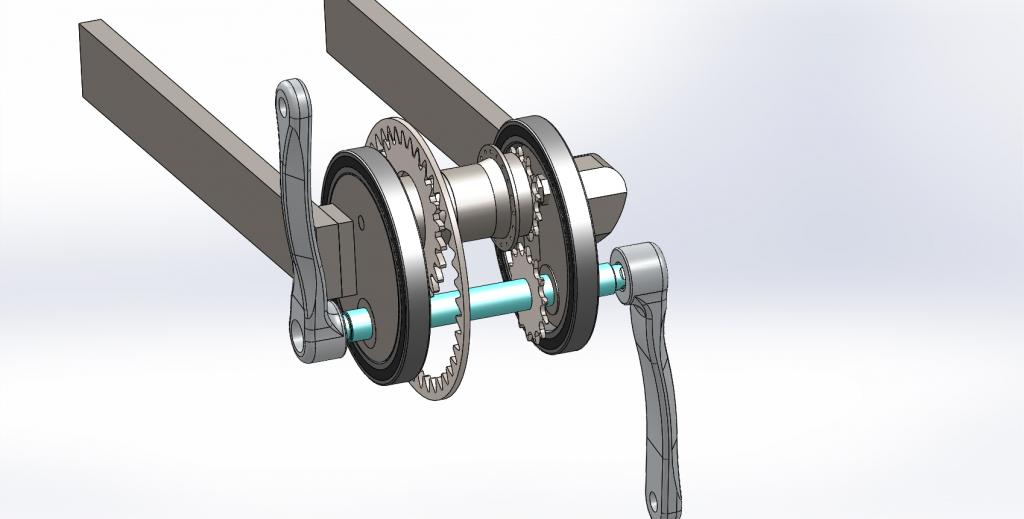

:lol: например вот так:
Комментарий к файлу: с 3-х ступенчатой втулкой
От чего ж не сотворить и не воткнуть? :lol: В качестве органов взять, например, свеженький Нимбус с втулкой и трещеткой. Или другого представителя со втулкой, но уже с планетаркой и в путь-дорогу.
Цены, правда, у них эпические, но это уже другой вопрос...

Есть, наверное, более простое решение...
Что пришло в голову - с использованием стандартного переключателя и кассеты - педали расположены точно также, как и на фото, только впереди колеса добавляем синхронизирующий вал с двумя звездочками. Левая педаль просто соединена цепью с этим валом, а правая и с валом и с кассетой через переклюк. Таким образом мы получаем синхронное вращение педалей в правильном положении и используем стандартные недорогие детали...
