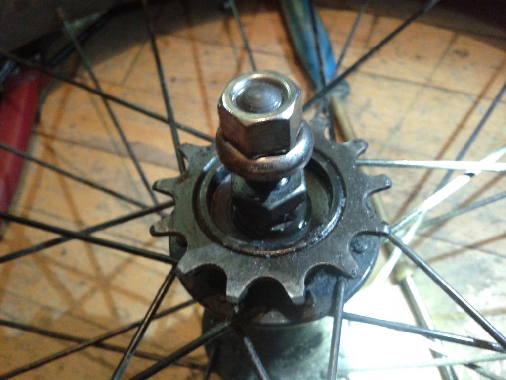

Готовясь к отпуску, и снова ставя Стритстеппер на ход, снял колесо для подтяжки
разболтавшегося заднего крыла и... Рассмотрел поближе заднюю втулку:
Втулка - жуткое убожество и сегодня я в этом ещё больше убедился.
Подшибники - насыпные! :doh: С КВАДРАТНЫМИ шариками. :doh:
А ещё там ПЛАСТИК. :puke-huge: Лучше бы не видел :roll: ...
Звезда намертво развальцована на втулке, на 13 зубов.
Ширина по осям 100мм.
Это что вообще такое: уникальное творение фирмы стритстеппер или же от чего-то
велосипедного взято? Если взято, то от чего? :?:
Я, лично, ни в Сокольниках, ни в Сети ничего заднего на 100мм не видел!!! Только переднее.
В общем, хочу поставить назад фривил. Цепь один раз уже жевало, но всё, к счастью обошлось...
Как поставить фривил? :?
И вообще, ввиду отсутствия эксцентрика приходится с собой возить ключ для снятия колеса,
да и вообще, в случае прокола, снимать-надевать его это жуткий геморр.

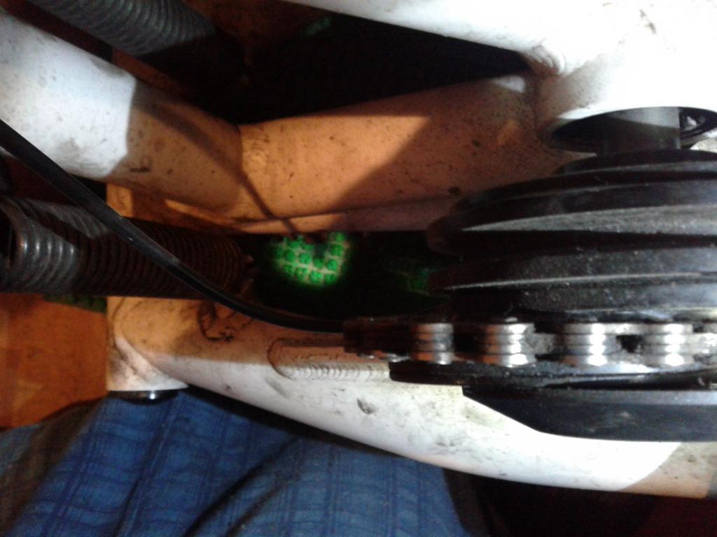

Чтобы добраться до каретки, нужно разобрать до винтика ВЕСЬ СТРИТСТЕППЕР, чего
я мужественно и сделал. До чего ж я расстроился, когда обнаружил, что подшипники
в каретке не насыпные с квадратными шариками, а... Промышленные. :doh:
Надежда получить прирост в скорости засчёт каретки сразу почти растаяла :? ...
Но я в порядке бреда, дабы отделить мух от котлет, всёже решил купить и поставить
новую каретку.
Опять буду материться: австрийцы умудрились и тут отличиться, снова зарезав возможность
апгрейда: каретка у них нестандартная! длина вала по торцам - 119мм! :shock:
Ну нету в Сокольниках таких кареток, как и вообще сколь хороших под квадрат: архаизм это!
Могли бы уж за 70000р. поставить и современные хорошие компоненты! :evil:
В итоге поставил каретку на 123мм. это на самом деле в этой кончтрукции очень критично:
кулачковые барабаны теперь стоят на 2мм дальше, и педальные цепи теперь работают
почти на самых краях опорных поверхностей кулачков. Ладно, собрал всё и перенастроил...

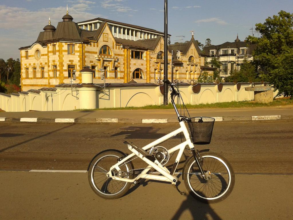

В укомплектованном виде как-то так:

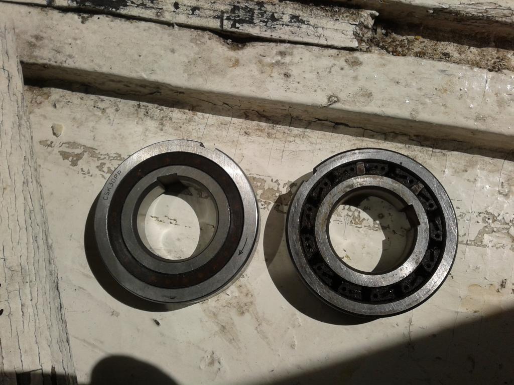

левая педаль начала частично проваливаться. Блин, опять эта муфта! :angry-banghead: :evil:
Когда уклон перешёл в 7%, левая нога уже начала почти полностью работать в холостую,
с визгом проваливаясь. Так, на полутора ногах и выбрался...
Будучи в Ленинграде, я основательно запасся оригинальными запчастями для Стритстеппера и
этих бестрещёточных обгонных муфт взял две штуки. В общем, вместо того, чтобы выспаться
перед поездкой, пришлось заниматься ремонтом. Муфту меняю уже второй раз и это последняя.
Если полетит - придётся заказывать из Ленинграда :roll: ... И снова левая. Видимо потому,
что я стартую всегда с левой ноги и на неё каждый раз приходится максимальная нагрузка.
Суть неисправности: муфта получает боковой люфт, вылетает пластиковая крышка, которая закрывает
сепаратор с шариками и собачками и... выпадают пружинки, прижимающие эти собачки.
Да, там микроскопические пружинки, по-типу тех, что в цилиндровых механизмазх замков,
и они удерживаются в пазах именно засчёт крышки. А когда крышка вылетает, они и рассыпаются...

Помимо того, что левая педаль самая нагруженная, там ещё и есть перекос цепи из-за большей длины вала каретки.
Сточил немного квадратный вал, слегка уменьшив перекос. Надеюсь, поможет.
Вот: справа цепь ложится на поверхность кулачка симметрично и в плоскости.
А слева, из-за большей длины вала каретки, происходит перекос цепи.:
Возможно, возникающие боковые нагрузки с огромнейшим моментом от рычага, присущем
работе стоя на педалях, и разрушает обгонную муфту.
Потому теперь, дабы не уничтожить последнюю запчасть, приходится постоянно сбрасываться на вторую
звезду на системе перед каждой остановкой и трогаться только с неё. :roll:
Кстати, у главного конструкторского просчёта Стритстеппера - отсутствия трещотки на колесе, выявился
плюс: переключаться можно без педалирования: достаточно просто ехать накатом! То есть,
цепь перекидывается без нагрузки!!! :)

неисправности Стритстеппера, - многократного выхода из строя левой обгонной муфты...
Всё время до сего момента, я считал, что дело в больших пиковых нагрузках при старте с левой
педали и что именно от этого она начинает проворачиваться. Но нет!!! Дело - в воде! :shock:
СТРИТСТЕППЕР РЕАЛЬНО БОИТСЯ ВОДЫ и по лужам на нём ездить нельзя!!! :!: :doh:
Получается, что перекос цепи слева тоже нипричём :roll: ...
Всё повторилось точно, как в прошлый раз: снова прохватил с ветерком по той луже на Строительном
проезде и уже не доезжая подъёма левая педаль начала проваливаться, работая вхолостую.
Ярости моей не было предела: попробовал покрутиться на месте, в надежде, что просохнет,
а фиг там был: :evil: предстоящий 7% подъём пришлось преодолевать с жутким матом на одной правой ноге и дальше,
на первой скорости, ползти до дома: малейший положительный уклончик и всё: педаль с визгом проваливается! :evil:
Всё. 3,14...да муфте :? . А она у меня последняя из запаса. :evil:
Почему именно левая? :?: Всё просто: справа звёзды системы несколько защищают муфту, а слева - нет и туда
хлещет вода с колёс... Надо делать какую-то защиту: к примеру пластиковый диск на вал каретки прилепить :idea: ...
Полазил по Интернету и увидел, что на Streetstepper ставятся бестрещёточные обгонные муфты фирмы STIEBER:
CSK30-PP
Некоторые характеристики можно увидеть: http://www.modernization.su/line_system/mufta?item=12
ну и здесь: http://www.oir.by/products/view/68527-m ... eber.html#
Мне вот интересно: все ли бестрещоточные муфты так вот фатально боятся воды?! :?:
Можно ли найти более надёжный
аналог этой муфты, с такими же посадочными размерами? :?:

А родные муфты разве не в пыле-влаго защещенном исполнении?
 Заголовок сообщения: Re: Легендарный Streetstepper теперь и в России!
Номер сообщения:#194  Непрочитанное сообщениеДобавлено: Чт июн 27 2013 23:06
Сообщения: 13784
Они все одинаковые: что те, что стоят на стритстеппере, что те, которые купил отдельно.
За время стояния дома, муфта просохла и, к великому счастью, проворачиваться перестала.
