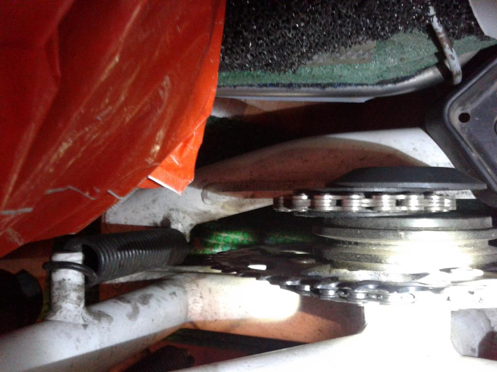

Готовясь к отпуску, и снова ставя Стритстеппер на ход, снял колесо для подтяжки
разболтавшегося заднего крыла и... Рассмотрел поближе заднюю втулку:
Втулка - жуткое убожество и сегодня я в этом ещё больше убедился.
Подшибники - насыпные! :doh: С КВАДРАТНЫМИ шариками. :doh:
А ещё там ПЛАСТИК. :puke-huge: Лучше бы не видел :roll: ...
Звезда намертво развальцована на втулке, на 13 зубов.
Ширина по осям 100мм.
Это что вообще такое: уникальное творение фирмы стритстеппер или же от чего-то
велосипедного взято? Если взято, то от чего? :?:
Я, лично, ни в Сокольниках, ни в Сети ничего заднего на 100мм не видел!!! Только переднее.

Итак, вечный вопрос: на чём же рассеивается львиная доля мощности в
трансмиссии, что так мало её доходит до колеса?
Покрутив в руках заднюю втулку и ужаснувшись, что шарики в ней квадратные,
меня осенило! :o А вдруг и в каретке такие же, от того и потери! :o
В колесе то пофиг: там резиновая покрышка, а вот в трансмиссии - запросто
может роль сыграть...
Чтобы добраться до каретки, нужно разобрать до винтика ВЕСЬ СТРИТСТЕППЕР, чего
я мужественно и сделал. До чего ж я расстроился, когда обнаружил, что подшипники
в каретке не насыпные с квадратными шариками, а... Промышленные. :doh:
Надежда получить прирост в скорости засчёт каретки сразу почти растаяла :? ...
Но я в порядке бреда, дабы отделить мух от котлет, всёже решил купить и поставить
новую каретку.
Опять буду материться: австрийцы умудрились и тут отличиться, снова зарезав возможность
апгрейда: каретка у них нестандартная! длина вала по торцам - 119мм! :shock:
Ну нету в Сокольниках таких кареток, как и вообще сколь хороших под квадрат: архаизм это!
Могли бы уж за 70000р. поставить и современные хорошие компоненты! :evil:
В итоге поставил каретку на 123мм. это на самом деле в этой кончтрукции очень критично:
кулачковые барабаны теперь стоят на 2мм дальше, и педальные цепи теперь работают
почти на самых краях опорных поверхностей кулачков. Ладно, собрал всё и перенастроил...

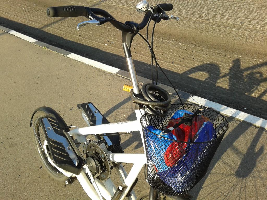

Последнее время вовсю был озадачен оснащением Стритстеппера каким-никаким
багажником, дабы реально начать его использовать по проекту...
Так, как назад крепить не за что, наиболее простой вариант - это
корзинка на руль. (Вспомнилось, как марафонец из Milau с корзинкой ездил).
И, как всегда, в Сокольниках и в других веломагазинах, всё невтему: что ни карзинка,
то хлипкое пластиковое крепление (и обязательно идиотское). :(

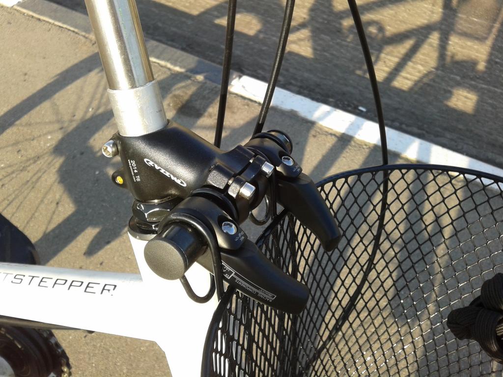

От того пришлось покупать простейшую корзину без креплений и... Мудрить самому.
Но думать долго не пришлось и решение пришло быстро. Так, как при полноценной езде
на стритстеппере, постоянно его раскачиваешь в такт шагам, собственно сверху традиционным
способом крепить её не стал, а решил специально для корзинки установить второй руль внизу,
дабы максимально занизить ЦТ груза.
В ход пошли: рулевой вынос, прокладки, кусок ненужного руля и, сама судьба мне помогла:
купил сверхмаленькие грипсы! Не знаю, насколько удобно держаться за столь крошечные рожки,
а вот в качестве фиксаторов корзинки они встали, как родные!
Теперь с этим баскетом я получил новую степень свободы на и без того не обязывающем велике:
избавился от рюкзака! :) Теперь я могу гонять на стритстеппке в магазин, за небольшим количеством
продуктов.
После загрузки переда обнаружились положительные моменты: теперь не так сильно выбивает
коленные суставы при проезде лежачих полицейских и трещин. :o
Сегодня была первая развед-подготовительная поездка на стритстеппере. Ездил сегодня в западную
часть крылатского где до сих пор сохранились белые пятна на карте, с целью узнать:
можно ли там to comprehend the incomprehensible? :twisted:
В укомплектованном виде как-то так:
Два новых места, после досканального изучения, по технической части и др., не впечатлили. :(

Суть неисправности: муфта получает боковой люфт, вылетает пластиковая крышка, которая закрывает
сепаратор с шариками и собачками и... выпадают пружинки, прижимающие эти собачки.
Да, там микроскопические пружинки, по-типу тех, что в цилиндровых механизмазх замков,
и они удерживаются в пазах именно засчёт крышки. А когда крышка вылетает, они и рассыпаются...
Помимо того, что левая педаль самая нагруженная, там ещё и есть перекос цепи из-за большей длины вала каретки.
Сточил немного квадратный вал, слегка уменьшив перекос. Надеюсь, поможет.
Вот: справа цепь ложится на поверхность кулачка симметрично и в плоскости.
А слева, из-за большей длины вала каретки, происходит перекос цепи.:
Возможно, возникающие боковые нагрузки с огромнейшим моментом от рычага, присущем
работе стоя на педалях, и разрушает обгонную муфту.
Потому теперь, дабы не уничтожить последнюю запчасть, приходится постоянно сбрасываться на вторую
звезду на системе перед каждой остановкой и трогаться только с неё. :roll:

А теперь о самом печальном, что произошло уже у самого дома... Я понял, в чем причина главной
неисправности Стритстеппера, - многократного выхода из строя левой обгонной муфты...
Всё время до сего момента, я считал, что дело в больших пиковых нагрузках при старте с левой
педали и что именно от этого она начинает проворачиваться. Но нет!!! Дело - в воде! :shock:
СТРИТСТЕППЕР РЕАЛЬНО БОИТСЯ ВОДЫ и по лужам на нём ездить нельзя!!! :!: :doh:
Получается, что перекос цепи слева тоже нипричём :roll: ...
Всё повторилось точно, как в прошлый раз: снова прохватил с ветерком по той луже на Строительном
проезде и уже не доезжая подъёма левая педаль начала проваливаться, работая вхолостую.
Ярости моей не было предела: попробовал покрутиться на месте, в надежде, что просохнет,
а фиг там был: :evil: предстоящий 7% подъём пришлось преодолевать с жутким матом на одной правой ноге и дальше,
на первой скорости, ползти до дома: малейший положительный уклончик и всё: педаль с визгом проваливается! :evil:
Всё. 3,14...да муфте :? . А она у меня последняя из запаса. :evil:
Почему именно левая? :?: Всё просто: справа звёзды системы несколько защищают муфту, а слева - нет и туда
хлещет вода с колёс... Надо делать какую-то защиту: к примеру пластиковый диск на вал каретки прилепить :idea: ...
Полазил по Интернету и увидел, что на Streetstepper ставятся бестрещёточные обгонные муфты фирмы STIEBER:
CSK30-PP
Некоторые характеристики можно увидеть: http://www.modernization.su/line_system/mufta?item=12
ну и здесь: http://www.oir.by/products/view/68527-m ... eber.html#
Мне вот интересно: все ли бестрещоточные муфты так вот фатально боятся воды?! :?:
Можно ли найти более надёжный
аналог этой муфты, с такими же посадочными размерами? :?:

Они все одинаковые: что те, что стоят на стритстеппере, что те, которые купил отдельно.
За время стояния дома, муфта просохла и, к великому счастью, проворачиваться перестала.

Ну и ложка дёгтя, без этого никак: стал мучить степпку на крутых грунтовых подъёмах парка и,
мать её так, левая муфта снова стала проворачиваться, но, правда, периодически. :evil:
Всё-таки вода её несколько повредила...
