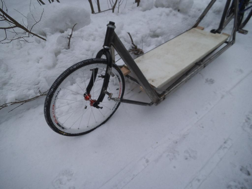

Проехал на Карго с грузом. Груз остался довольный.

Спасибо, но уверенная рулежка - целиком за счет мастерства водителя.
Рулевая тяга из трубки 14х2 жидковата, это чувствуется когда груженый на месте стараешься повернуть руль.
Когда без груза едишь, переднее колесо совершенно не нагружено и скачит.
Если груз эластичный, получается момент раскачки: ты руль вправо - а груз еще не сдвинулся, ты руль влево - а вот теперь груз вправо.
Поначалу дети старались в повороте наклоняться так, чтобы выровнить велосипед, т.е. наружу поворота. У меня на Б2Б поначалу, когда ехал сзади тоже было таке же желание. После пары километров, дети попривыкли, доверились водителю и стало проще ехать.

Поменял тягу с 14х1.5 на 22х1.5 и шаровые подшипники с М6 на М8. Надо будет с грузом попробовать. Без груза вроде существенных изменений не произошло.
бггг, я тоже через это прошёл :)
