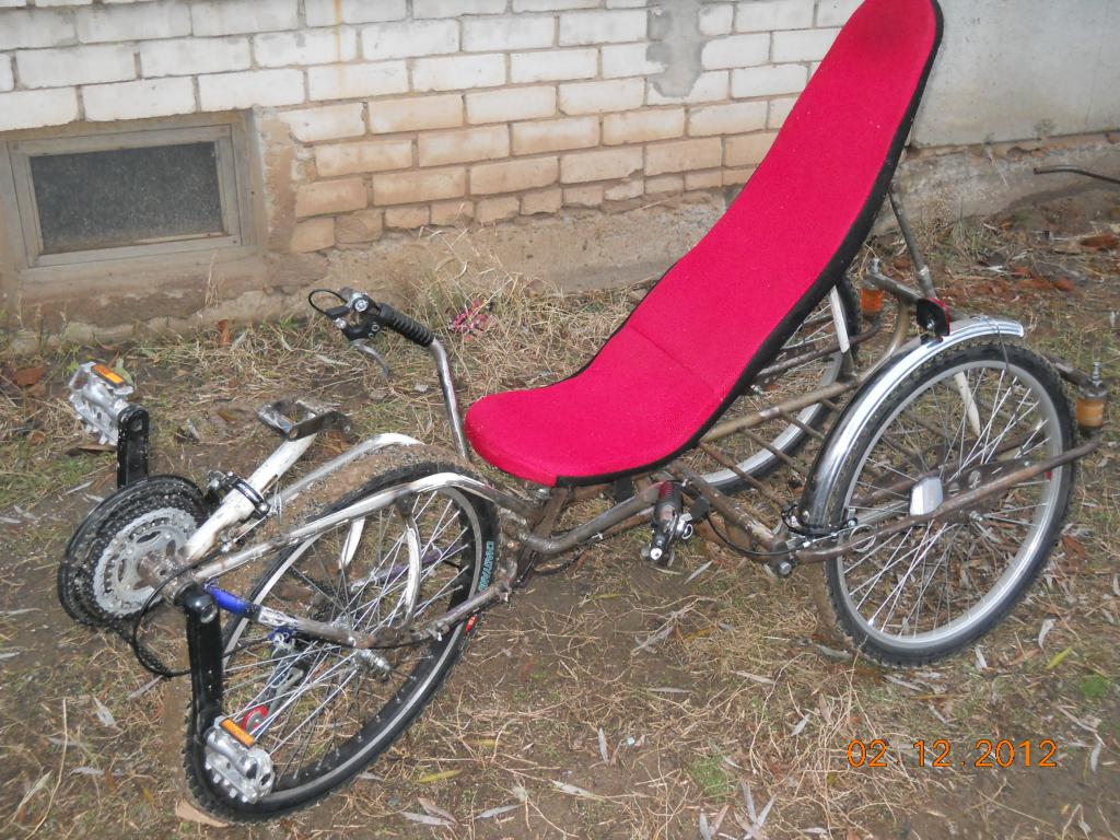

Никита, я еще толком не покатался - мало кто видел, и еще меньше с вопросами подходили...Но все равно интересуются... Пока главный перл - О, это ты! А я думал, какой-то инвалид едет... Ну ты и извращенец...
пацаненок цыганенок - а вы что, больной? А почему на велосипеде не ездите? :D :P
Сегодня появился где-то противный скрип - похоже втулка ведущего колеса - завтра нужно разбирать и смотреть... Но кататься классно...

максимальная 30 км, средняя - 20-22, это по асфальту.
По какому параметру ограничение? Передачи не хватает, рулиться перестаёт или физухи не хватает?
И ещё мне кажется, что локти будут попадать по колёсам!
 Заголовок сообщения: Re: Первый веломобиль в Калаче...
Номер сообщения:#23  Непрочитанное сообщениеДобавлено: Вс дек 02 2012 10:21
Локти в любом положении по колесам не попадают - но крылья нужно ставить однозначно - грязь на плечи летит, сегодня в магазин съездил - куртку в стирку...
А насчет скорости - не хватает в первую очередь уверенности на дороге - я ж никогда на таких аппаратах не катался, вот только с велосипеда слез... Запас по возможностям аппарата, чувствую, есть, сам тоже не на издыхании - будем тренироваться... Комп нужно купить и установить - будет веселее...

насчет скорости - не хватает в первую очередь уверенности на дороге - я же никогда на таких аппаратах не катался
Знакомое чувство :D Помню первый раз сел на лигерад и поехал. Хочется нажать посильнее, а страшно. Колбасит :mrgreen:

реально страшно, я ведь на дороге... еще если учесть специфику рулевой этого аппарата - по типу питона - даже положение тела на сиденье поменять не просто было - его в сторону уводило. Сейчас уже привык немного...

Саша, про нестабильность разговора не было - я рулем сейчас пользуюсь только из-за того, что там тормозные ручки закреплены... но вот если попробовать оглянутся назад - двигается все тело и соответственно ноги уводят колесо с траектории - просто привыкнуть нужно...
Сейчас по городу катаюсь - руки на брюхе... :lol: :lol: :lol:

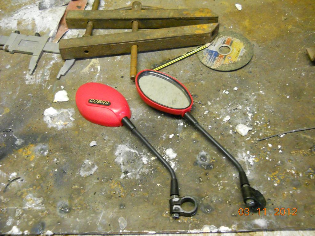

Поставил все-таки те красные зеркала, прикрепил на руль - вроде неплохо. Зеркала же и дали название трайку - собран по образу питона, следовательно, продолжая змеинную тему, трайк будет зваться Cobra...

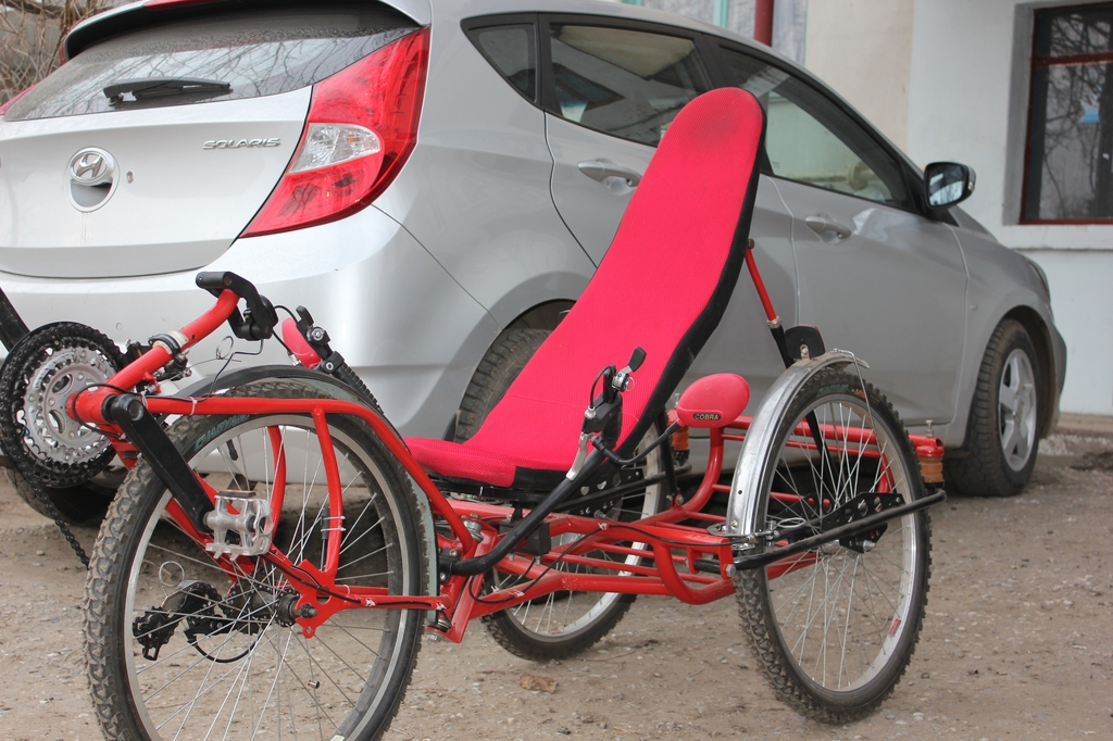

Пожалуй, данный проект можно считать завершенным.
Поздравляю с дебютом :dance:
Классный аппарат :clap:
