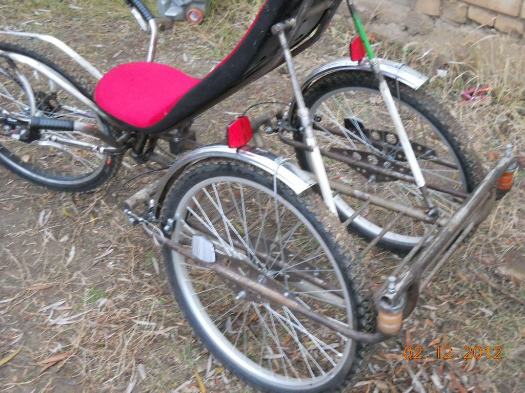

Поставил все-таки те красные зеркала, прикрепил на руль - вроде неплохо. Зеркала же и дали название трайку - собран по образу питона, следовательно, продолжая змеинную тему, трайк будет зваться Cobra...

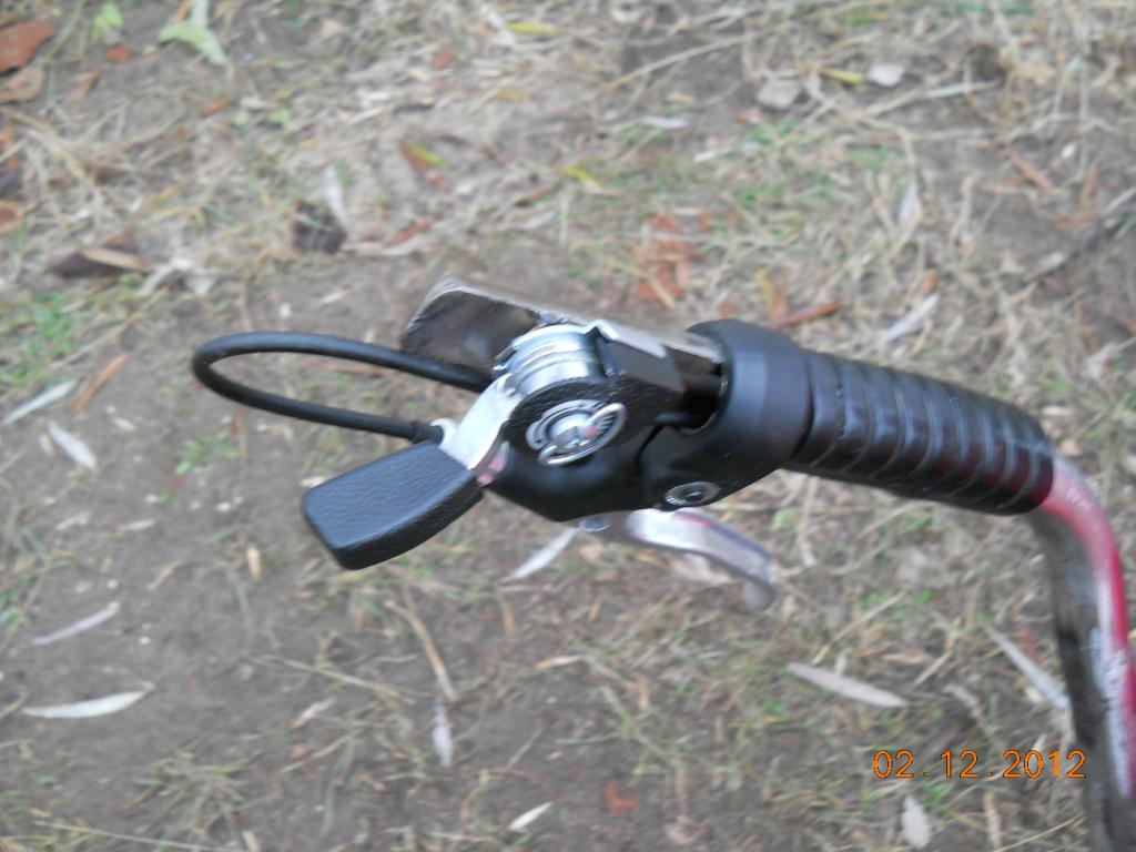

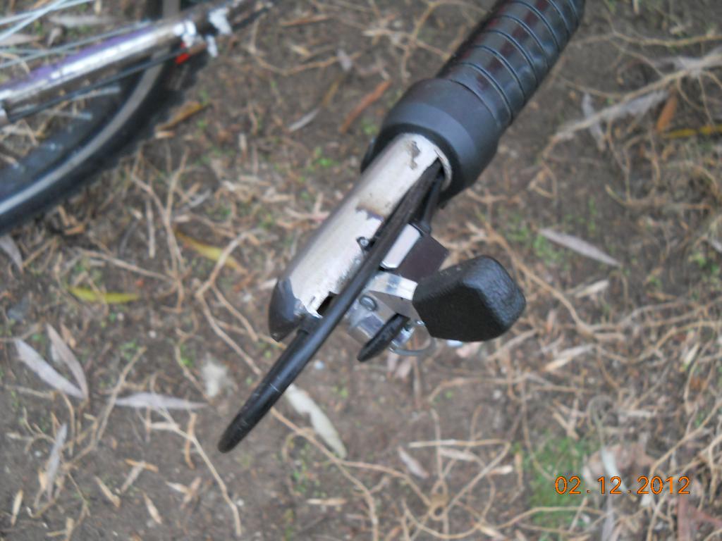

понемногу меняемся...
Очень понравилась идея с установкой дешевых манеток на торцах руля. Недавно был в специализированном магазине велозапчастей в Симферополе - комплект "настоящих" фирменных торцевых манеток стоит около 50 долларов. А тут такое простое и элегантное решение! Думаю, эта идея - достойный претендент на конкурс "Лучшее техническое решение - 2013" :)
Придумал??? СДЕЛАЙ!!!
За это сообщение автора Igor-Creator поблагодарил: O-Witte (Вс янв 06 2013 21:18)

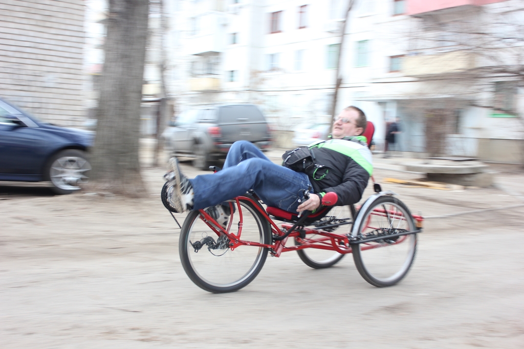

Пожалуй, данный проект можно считать завершенным.
За это сообщение автора O-Witte поблагодарили: 3 hof (Пн мар 18 2013 11:40), Sofabike (Пн мар 18 2013 01:25), Solo (Пн мар 18 2013 11:25)
 Заголовок сообщения: Re: Первый веломобиль в Калаче...
Номер сообщения:#39  СообщениеДобавлено: Вс мар 17 2013 22:25
Поздравляю с дебютом :dance:
Классный аппарат :clap:
За это сообщение автора Solo поблагодарил: O-Witte (Вс мар 17 2013 22:26)
