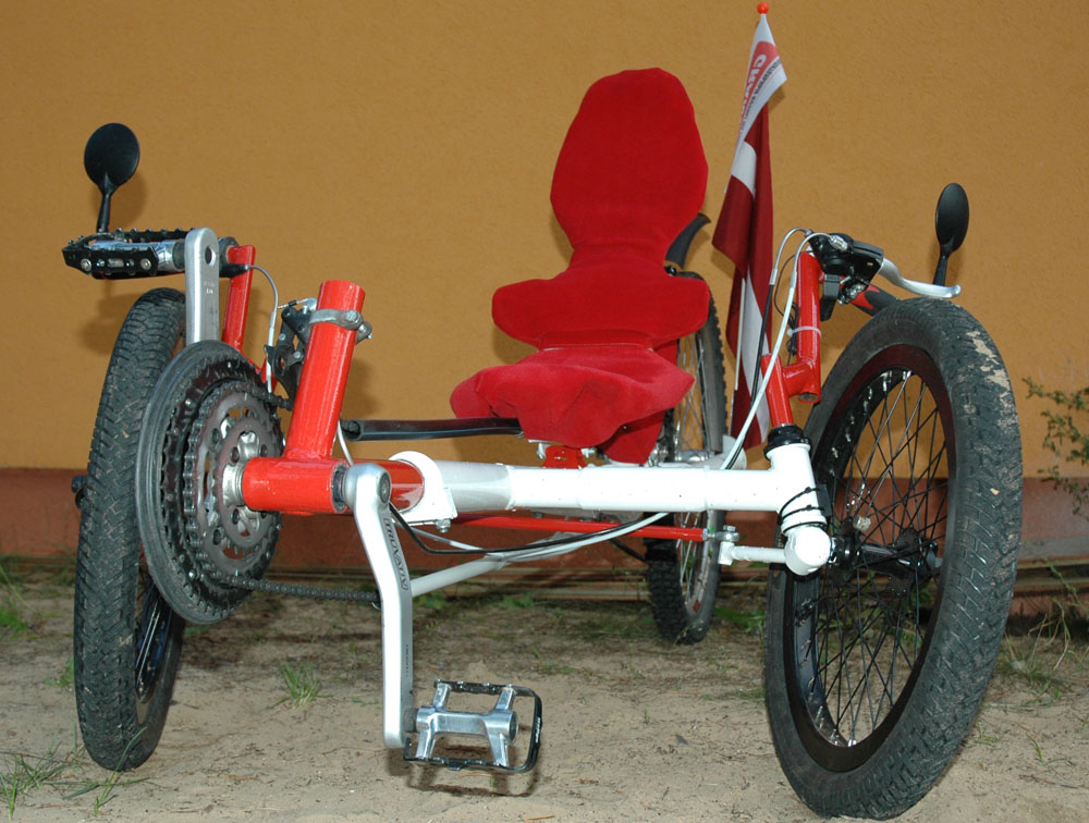

Пожалуй этот проект можно считать законченным если не считать переднии брызговики и переднии тормоза.

Покатался на трайке, единственный недостаток - это тормоза. В остальном, все нормально.
Маятник подвески не проседает при педаллировании, но трубы на нем, конечно толстоваты.

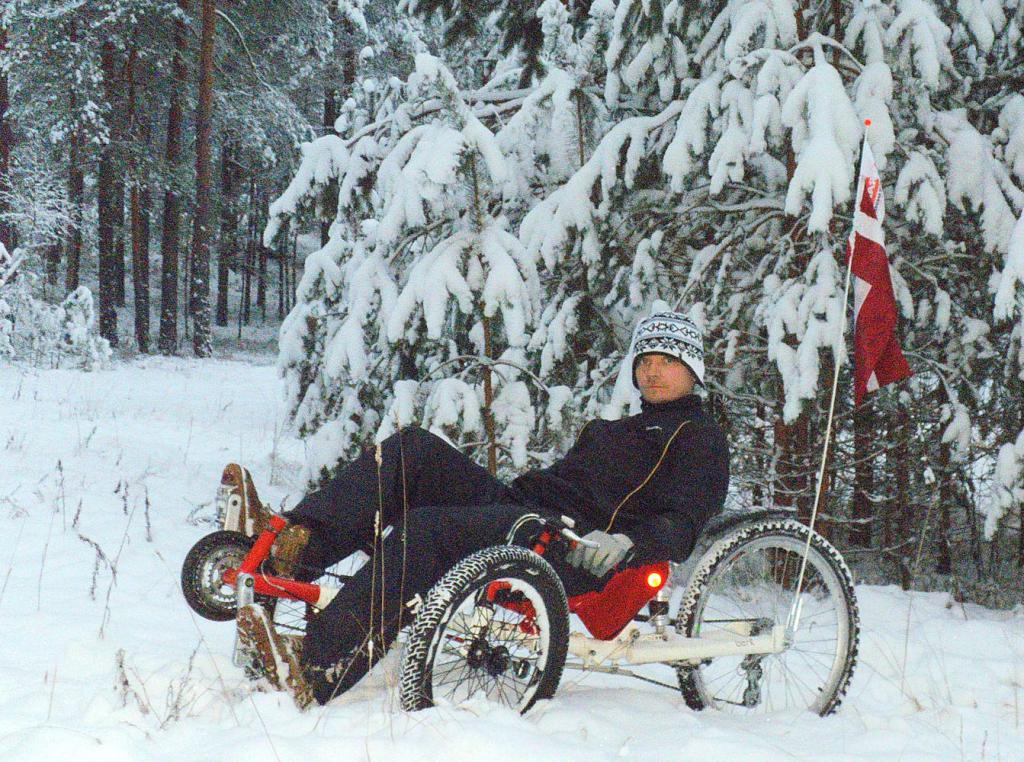

Покатался по зимним дорожкам. Вроде едит ... пока заднее колесо не начинает пробуксовывать, надо поставить очень зубасто-шипастую резину. Замерз передний переключатель, пришлось использовть только вторую скорость спереди. По свежему сухому снегу высотой 3-5 см на грунтовке или на лесном мху катится без проблем.
http://www.youtube.com/watch?v=t2T6A-c0 ... e=g-crec-u
 Заголовок сообщения: Re: Трайк "Детский"
Номер сообщения:#38  Непрочитанное сообщениеДобавлено: Вт дек 11 2012 18:12
И еще видео о езде по снегу
http://www.youtube.com/watch?v=QiPlK22Z ... e=youtu.be
http://www.youtube.com/watch?v=dbCyqu2M ... e=youtu.be
Вчера попробовал на трайке покататься по заснеженному лесу. Желание покататься взяло верх над страхом застрять в сугрубе и потом тащить трайк на себе домой. И, чесно, не пожелел о проделанном эксперименте. Трайк на удивление легко катился по прикатанной машинами колеи, несмотря на то, что колея трайка не совпадает с колеей машин и одно переднее или два колеса (одно переднее и заднее) катились по неприкатанному снегу. Может быть если снег был бы старый, мокрый и липкий было бы тяжелее, но сейчас снег свежий и пушистый, он легко резался колесами, даже легче чем песок на пляже летом.
Заднее колесо по прямой хорошо цеплялось за снег и я мог спокойно держать скорость 10 км/ч. В горку, конешно пришлось просить детей чтоб подтолкнули, иначе заднее колесо просто пробуксовывало. Как выяснилось после поездки, протектор на заднем колесе был изрядно стерт, местами даже полностью, я даже удивился как вообще удалось столько проехать на нем. После поездки первым делом я купил новую зубастую покрышку и заменил старую.
С горки ехать был просто кайф. Слегка помогая педалями можно было смело дрифтовать как это делают горнолыжники. Жаль что замерз и не переключался передний переключатель, мне пришлост довольствоваться только второй скоростью спереди. Иногда, в особо глубоких сугробах, передаточного отношения не хватало. Следующий раз обязательно, еще дома в тепле, хорошенько смажу маслом механизмы переключателя, чтобы вода, попавшая на преключатель и тросики не замерзала и не мешала переключать скорости. Задний переключатель и тормоза работали отлично.
Вообщем зимняя поездка мне очень понравилась, можно было потренировать ноги, при этом не опасаться падений, трайк в этом отношении очень устойчивая конструкция. Погонялся с горки на пергонки с детьми, которые катались на санках, у них скорость была на много ниже и возможности маневров тоже не сравнить с трайком, а удобство посадки на трайке не сравнить ни с одними санками. Если бы на трайке был бы еще полный привод, то и обратно в горку я смог бы заехать и не пришлось бы даже вставать с трайка.
Могу смело рекомендовать всем любителям велосипеда желающим проводить вело тренировки или просто желающим безопасно покататься на велосипеде зимой использовать для этого ТРАЙК.

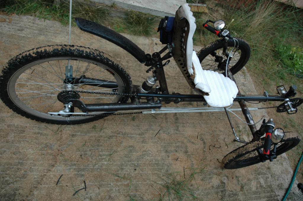

Фотки с посдених покатушек.
Видео можно посмотреть выше.
