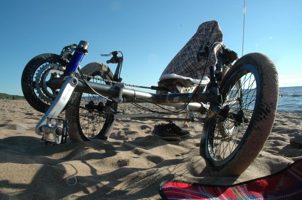

Пожалуй этот проект можно считать законченным если не считать переднии брызговики и переднии тормоза.

Какая шикарная игрушка... Нет, МАШИНА. Респект. Очень понравился.
