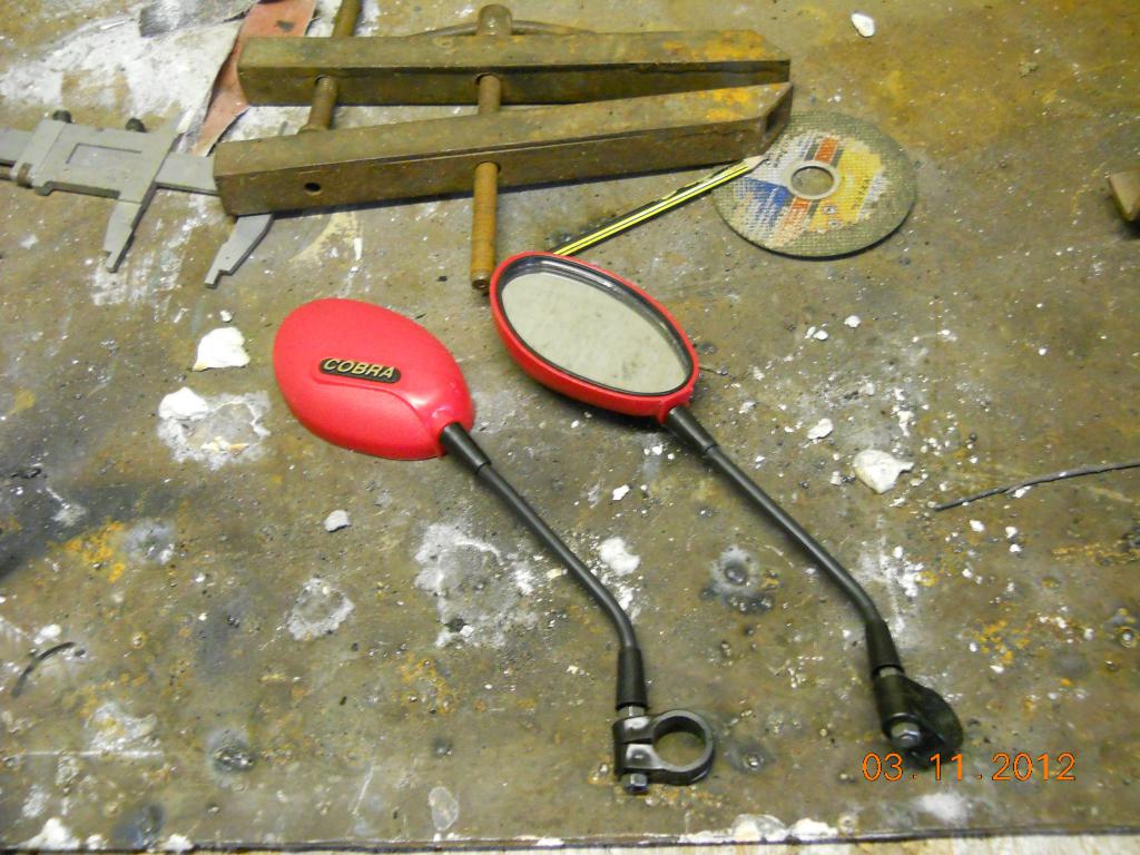

Сегодня приобрел зеркала, подходящие по цветовой гамме - кто бы придумал, куда их закрепить???

На фото зеркало зеленого цвета с красным катафотом закреплено прямо под левой грипсой и согнуто!
Я решил эту проблему вот так, для меня вполне удобно, кстати точно такие же зеркала как и у тебя(только круглые), можно гнуть как хочешь, причем и на ходу тоже!!
 Заголовок сообщения: Re: Первый веломобиль в Калаче...
Номер сообщения:#5  Непрочитанное сообщениеДобавлено: Сб ноя 03 2012 20:28
тоже вариант, спасибо...
