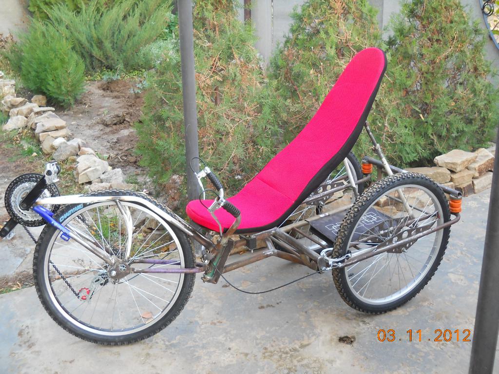

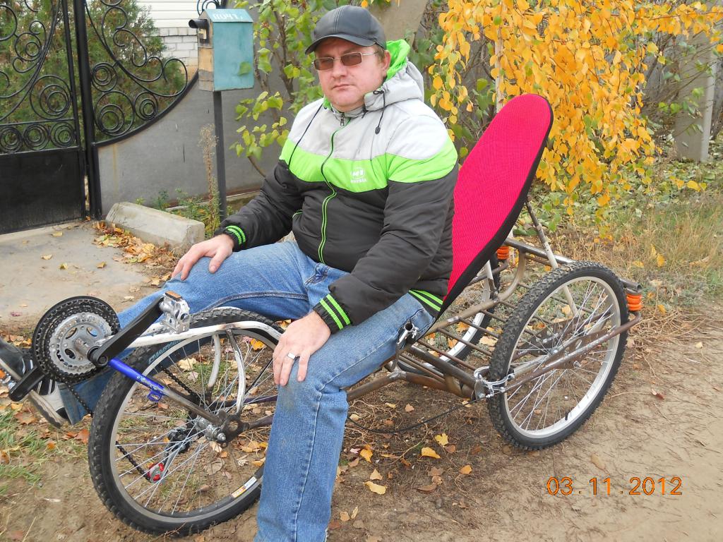

Всем доброго времени суток! Итак, после первых 5 км пробега можно заявить - в г. Калач-на Дону Волгоградской области появился первый веломобиль. Конструкция еще не окончена, но недоделки чисто косметического характера, конструктивных переделок пока не предполагается...
Оффициальная часть:
Автор: Белый Олег Антонович, 1973 г.р. Россия, Волгоградская обл., г.Калач-на Дону
Категория: Индивидуальные одноместные трехколесные
Год создания: 2012
Тип транспортного средства: трайк с приводом на переднее колесо
Основное назначение: прогулки, ПВД, дальние походы, поездки по работе
Передняя подвеска: отсутствует
Задняя подвеска: Эластомерная, ход 50мм
Переднее колесо: 24’’
Заднее колесо: 24’’
Рама: пространственная
Материал рамы: круглая труба сталь
Масса: 28 кг
Тип трансмиссии и наличие передач: цепная, пока 5, в перспективе - 15 передачи.
Размеры: база - 120 см, колея – 57 см, высота нижней точки сиденья - 45 см, угол наклона спинки сиденья - 27-45 градусов
Особенности, отличительные черты транспортного средства: универсальный
из минусов - передняя часть рамы недостаточно жесткая на кручение - при педалировании наблюдается покачивание каретки относительно горизонта. Каким усилением исправить, пока не знаю....

Номер сообщения:#2  СообщениеДобавлено: Сб ноя 03 2012 15:10
О! Полку питонов прибыло!
Передок симпатичный и сидушка. У автора с эстетикой все в порядке )

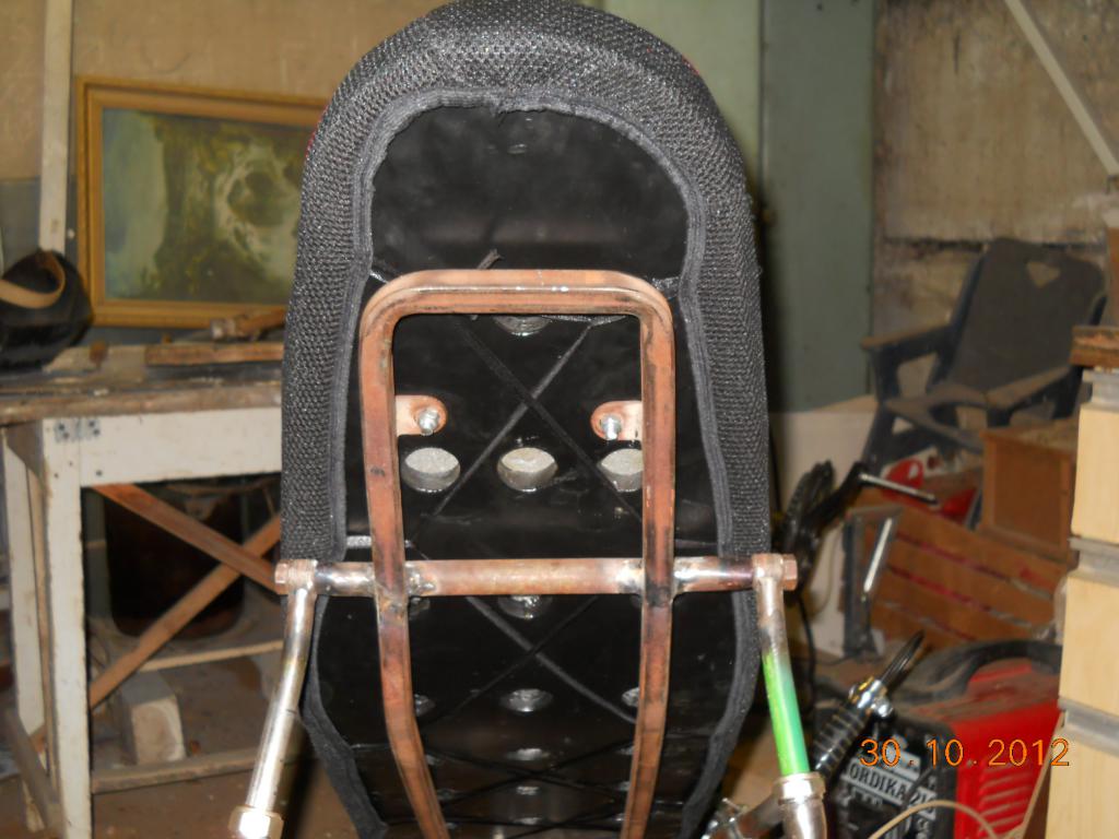

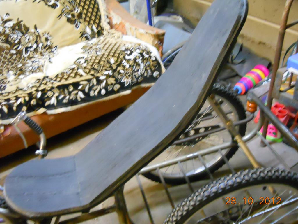

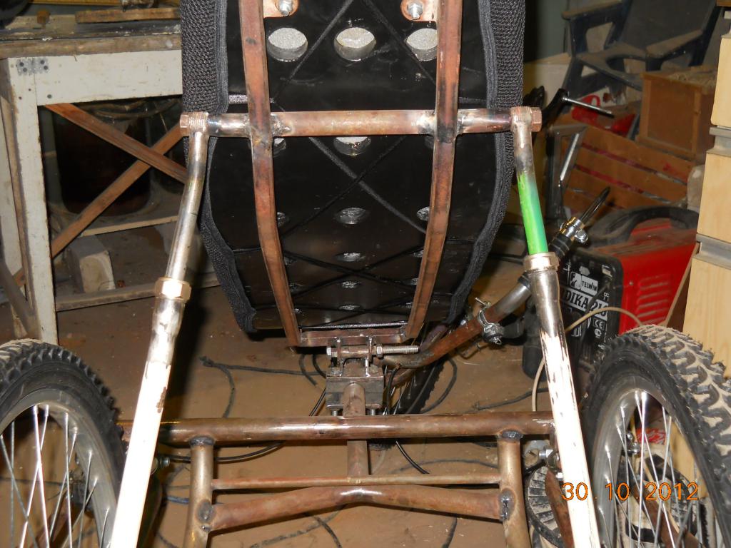

Хотелось бы увидеть фото сиденья сзади. Из чего оно сделано? Чем обшито?
 Заголовок сообщения: Re: Первый веломобиль в Калаче...
Номер сообщения:#3  СообщениеДобавлено: Сб ноя 03 2012 15:33

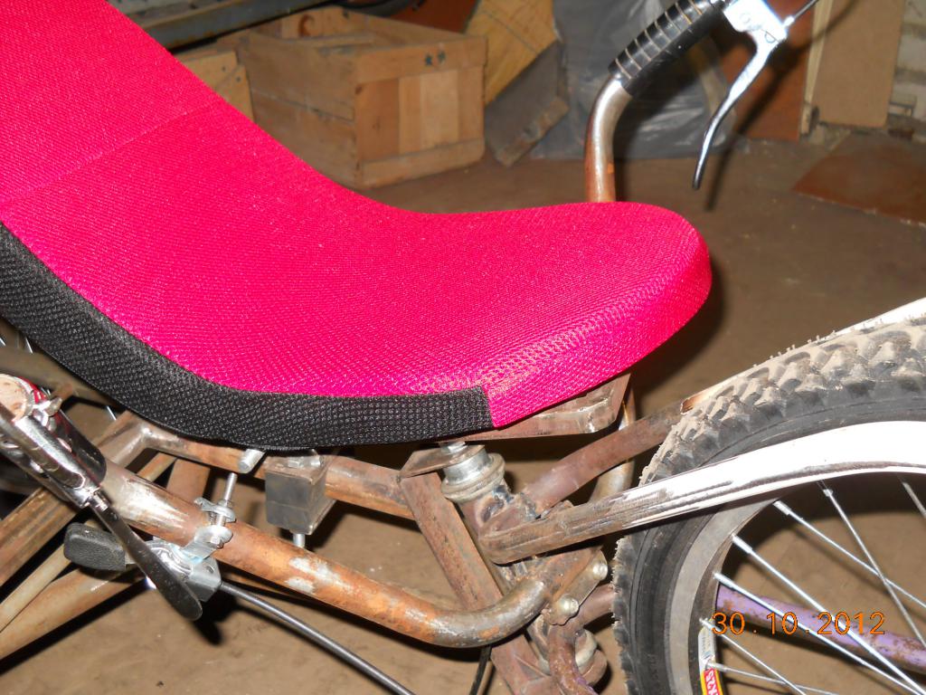

Сиденье получилось довольно тяжелым - порядка 3 кг вместе с рамкой, но зато прочным :D :D . Склеено из 3 слоев 4 мм фанеры, в стапеле под грузом, выпилено по краю лобзиком, коронкой высверленны отверстия для уменьшения веса. Наклеено два слоя изопрена и из чехла для автомобиля перешит, точнее сшит заново чехол на сиденье...

Сегодня приобрел зеркала, подходящие по цветовой гамме - кто бы придумал, куда их закрепить???
Номер сообщения:#4  СообщениеДобавлено: Сб ноя 03 2012 20:20
Сообщения: 740
Благодарил (а): 104 раз.
Имя: Руслан
download/file.php?id=14833&mode=view/2012-06-24-382,.jpg
download/file.php?id=10582&mode=view/21052011%28007%2945.jpg
На фото зеркало зеленого цвета с красным катафотом закреплено прямо под левой грипсой и согнуто!
Я решил эту проблему вот так, для меня вполне удобно, кстати точно такие же зеркала как и у тебя(только круглые), можно гнуть как хочешь, причем и на ходу тоже!!

Номер сообщения:#5  СообщениеДобавлено: Сб ноя 03 2012 20:28
тоже вариант, спасибо...

Вроде база на 1850 не выглядит. Может, это длина?
Поздравляю с началом!
За это сообщение автора Warlus поблагодарил: O-Witte (Сб ноя 03 2012 22:17)
Номер сообщения:#7  СообщениеДобавлено: Сб ноя 03 2012 22:15
Вот еще хотел другу-автомобилисту позвонить, уточнить - что есть база :D :D 1850 - это длина от задней оконечности до вытянутой вперед педали...
Спасибо!
Номер сообщения:#8  СообщениеДобавлено: Сб ноя 03 2012 22:27
Спасибо!
Тогда 1850 - длина. База - это расстояние между передней и задней осью по горизонтали.

Номер сообщения:#9  СообщениеДобавлено: Вс ноя 04 2012 02:30
Классный аппарат! Особенно задняя подвеска понравилась.

После первых покатушек провел следующие переделки:
1. самое важное - верх задних колес наклонил внутрь рамы - устойчивость значительно повысилась
2. на задний маятника выкинул сайлент-блоки в точке оси качения, заменил на втулки - пропал вертикальный люфт котес.
3. переделал крепление задних упругих элементов - сделал телескопические стойки внутри резиной - работать стали четче, без заклиниваний.
4. установил передний переключатель - теперь скоростей - 10.
5. Поменял тормоза на более качественные, установил более корректно относительно обода - работают отлично.
6. вывел все органы управления на руль, как мне кажется, получилась удачная компоновка.
Сегодня на работу отважился отправится на трайке - благо погода позволяет. Пробег за день - порядка 20 км. С машины замерили скорость - максимальная 30 км, средняя - 20-22, это по асфальту. По грунтовке, естественно, меньше.
Из выявленых минусов -
1 катастрофически неоходимо зеркало заднего вида - при попытке оглянуться назад трайк сходит с траектории, на дороге это опасно...
2. аналоговые манетки не дают четкого переключения скоростей - приходится втыкать наугад - но наверное можно привыкнуть.
3. ну и отрегулировать, затянуть, смазать - как обычно...

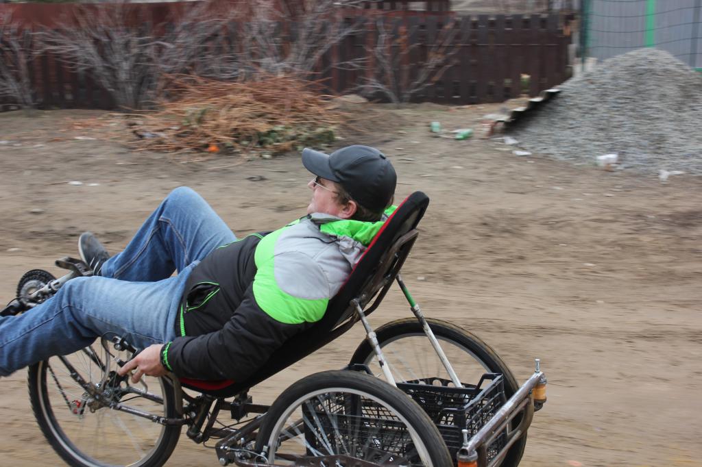

меня сегодня из проезжающей машины на мобильник снимали...
Добавлено через 43 минуты 51 секунду:
фото

Классная машинка, только тяжеленькая. А подвеска задних колес реально нужна? может можно за счет нее вес сэкономить? Очень понравилось, как качественно сшита сидуха. У меня так шить не получается.

Кузьмич, там вес не столько от подвески, сколько от корзины багажника - а от него отказываться не хочется... А чехол на сиденье сшить оказалось довольно легко - с первого раза.

A колеса задние почему скривились ?
:mrgreen: :lol: Такой обычно вопрос задавали мне деревенские и городские технари.
На всех своих тележках Муравьях я ставил колеса в развалу. Это увеличивало колею на ~3 см при 20" колесах. За кузовом тележки "Развалка-колес" была видна только сзади.
Интерсно как часто Вас спрашивают про кривые колеса ? :dance:
