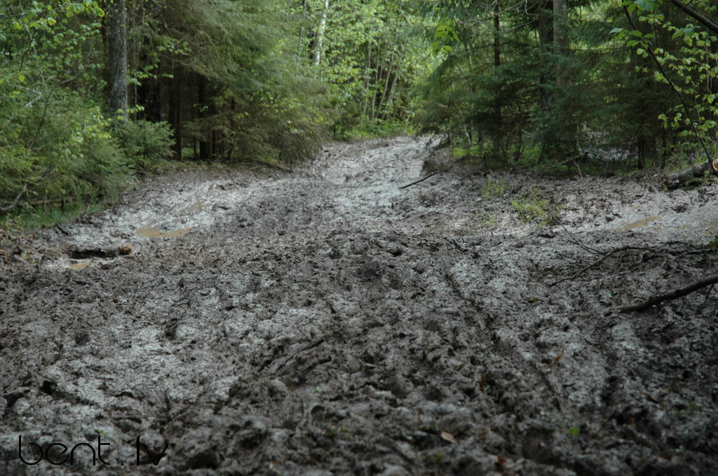

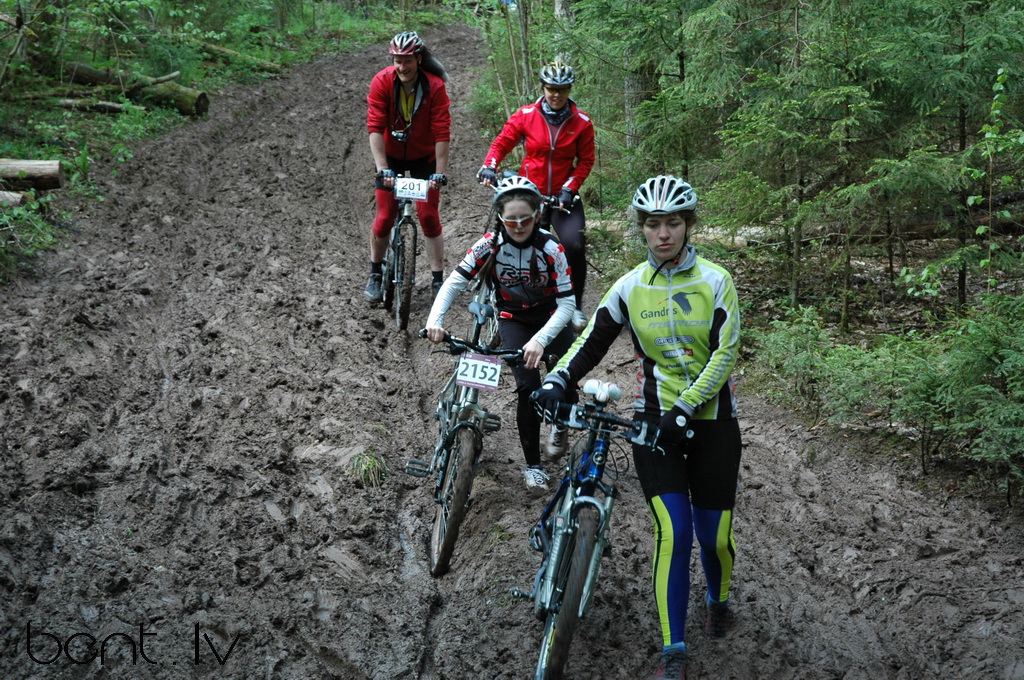

Ты кроме тест-тура был ХОТЬ В ОДНОМ походе?
Такие грунты не вызывают проблем
Вот тут я проехал
А вот тут пешком шли и велосипеды
На песчаниках сыпались ВСЕ.
