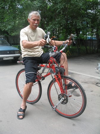

Сзади вместо одного колеса два жестко закрепленных на одной оси. Колея 300 мм. Получаем статическую остойчивость и меньшее давление на грунт. Можно будет прогнозировать занос при езде по гребню.
Полный привод. Высота каретки от 500. Наличие заднего хода. Закрытая трансмиссия. Съемные щитки спереди для защиты ног. Щитки переднего колеса. Спинка велокресла складывающаяся вперед для меньшей высоты при транспортировке. Откидной руль. Блокировка подвески. Запасной тормозной контур (стояночный тормоз).
И сколько же этот мамонт весить будет??? :shock:

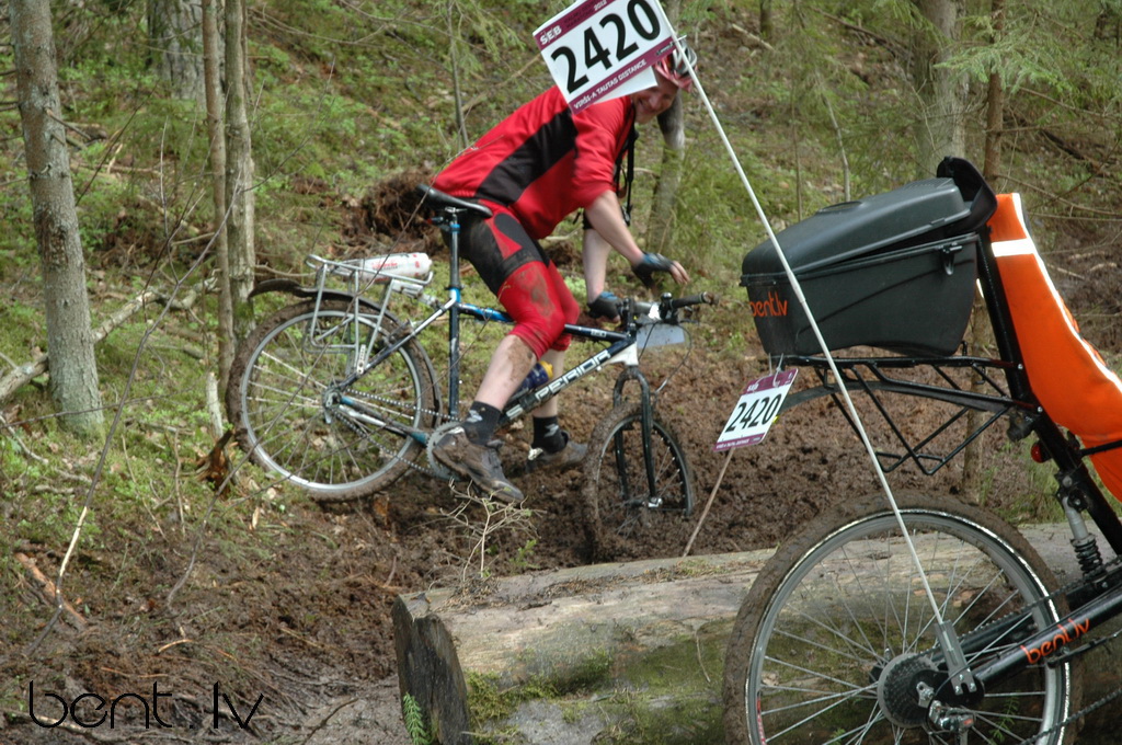

Я ездил с МТБ-шниками viewtopic.php?f=108&t=5973&start=20 специально чтоб оценить свою конструкцию. Я проехал всю трассу. Там где я не мог проехать, обычный (не профи лоси) тоже вставал и толкал.
Очевидно, я лось по твоей классификации, т. к. ничего непроезжего для нормального кантрийного МТВ я не увидел, тем более до состояния "идти и толкать руками". Но как лигерад по такому поедет - не могу сказать.

Ты кроме тест-тура был ХОТЬ В ОДНОМ походе?
Такие грунты не вызывают проблем
Вот тут я проехал
А вот тут пешком шли и велосипеды
На песчаниках сыпались ВСЕ.
