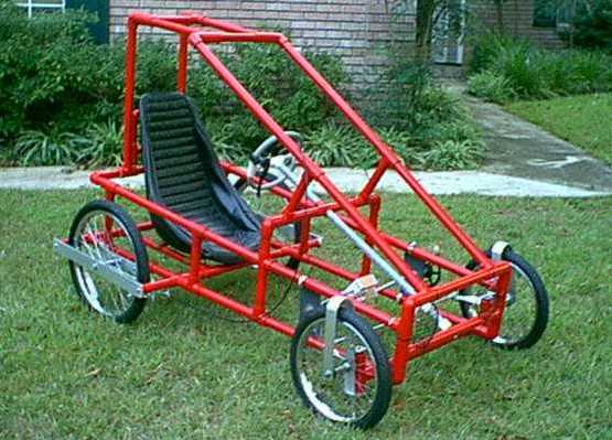

Может в таком исполнении, базовая часть обещает быть лёгкой и не дорогой. А хитрый привод можно приаттачить и из железа.

к 4 пункту. А у тебя есть ребята, которые способны просчитать несущий кузов ? Потому что все автомобилестроители делают шасси, на которые ставят кузов.
Потому что задачи у кузова и у шасси ну совсем разные.
Кузов должен обеспечить защиту пассажира ( жесткость ), а шасси - огибание дороги (гибкость)
