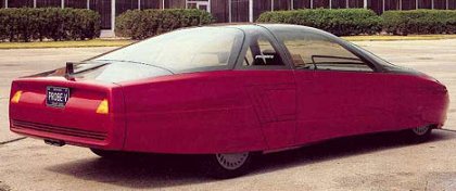

5) Форд Мустанг никогда не был примером авто с супер аэродинамикой. Таким примером являются экспериментальный Форд Проба разных модификаций.
Ford Probe-V, коэффициент обтекаемости: Cd = 0,137
Вот еще пример прототопа немецкого авто с хорошей аэродинамикой:

Спасибо за фото Форд Проб, однако он очень габаритный (Форд Проб IV был длиной 5 м и шириной 2 м - это слишком). Antro SOLO гораздо компактней и красивей. Однако для изготовления подобного кузова нужно делать весь цикл работ по созданию пенопластового болвана и "вылизывания" его формы. Никто из нас не будет этого делать для создания утилитарного веломобиля. А простой потребитель, которому даже лампочку лень вкрутить - и подавно.

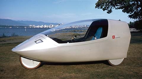

Может за основу взять французский Велокар? Двухместный велокар весил всего 35-40 кг.
http://velomobile.org/library/articles-gl/86-birthcorpvelomobile

4) Форд Проуб был показан как образец автомобиля с хорошей аэродинамикой. Я не предлагал сделать его педальную версию в полную величину. Аэродинамика в теме обсуждения не на первом месте. Ищем удовлеторительный компромисс между практичной формой и обтекаемостью.

Велокар Моше тут не годится: тяжелый, неудобный и некрасивый, как на нынешнее время.
