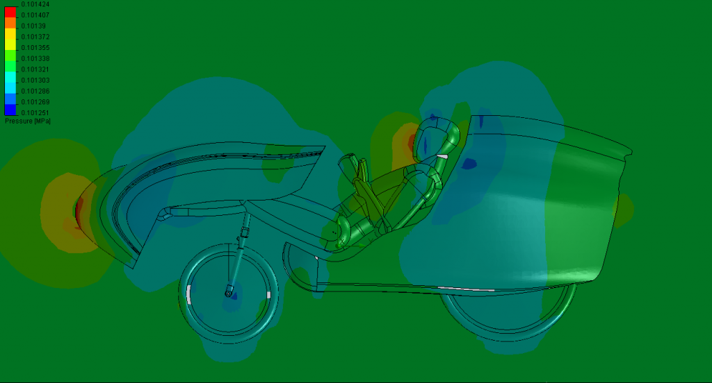

Давайте перепроверимся:
14,3Н
2,86Н
1,65Н
Сколько это Ватт мощности, для движения на горячо желанной мною скорости в 43,2км/ч?
По программе: я правильно понял, что в случае, когда давление на поверхности продуваемого тела
равно тому, что при нулевой скорости, поверхность окрашивается в цвет окружающего фона?
А если так, то ОТКУДА берутся столь сильные области пониженного давления в головной части,
отмеченные тёмно-синим цветом? :?: :shock:
они не в головной, а напротив максимально выпуклой части !
Модулятор, я те давно советовал книжку по аэродинамике почитать, пойми хотябы закон Бернулли- там где скорость потока ускоряется (а в зоне выпуклости, чтобы эту выпуклость обогнуть, он ускоряеся) давление понижается, поэтому крылья у самолётов вверх выпуклые- там образно говоря появляется понижение давления сверху и подтормаживание потока снизу (повышение давления) , тока на дозвуковой скорости никакого изменения давления не происходит, а появляется соответствующая сила, действующая на поверхость.
там где потоки сходятся, сзади корпуса, скорость их уменьшаетсь и мы видим более "зелёную" зону.

Жаль, что программа нам не показывает красным цветом самое главное:
срыв потоков с внутренней поверхности переднего обтекателя!!! :!: :!: :!:
То, из-за чего эффективность всей системы падает на чудовищные 80% :!:
Она это показывает синим цветом.
Представил... Я правильно понял, что разогнавшийся поток воздуха отрывается на криволинейном
участке и некоторое время идет по инерции,
а потом снова прижимается к корпусу и идёт вдоль него ламинарно до хвоста?
Тогда для достоверности нужно приводить два изображения для каждой модели:
- диаграмма наружных поверхностей.
- диаграмма внутренних поверхносей.
А то абра-кадабра получается :shock: ...

Нет, ты не правильно понял. Где ниже давление, там выше скорость потока и наоборот, где выше давление, там ниже скорость. Ламинарный поток может идти при разных скоростях.
Все отрывы можно посмотреть с помощью инструмента траектории в SW.
Причем здесь кавитация? Под схлопыванием потоков понимается то, что потоки с двух сторон хвоста приближаются друг к другу и после хвоста образуется зона повышенного давления.
 Заголовок сообщения: Re: Комплект: Сидение+задний полуобтекатель по типу "Кометы"
несовсем, он оторвётся от поверхности выпуклости, если скорость потока превысит критерий рейнольдса.
просто пойми, скорость течения потока в заужении трубы ускоряется- а выпуклость на поверхности обтекателя для потока это место заужения.
Номер сообщения:#359  Непрочитанное сообщениеДобавлено: Вс мар 04 2012 16:49
А теперь важная информация. В туториале показан способ "быстрой" продувки модели, где вычислительная область сильно уменьшена. На одну итерацию уходит 3-5 секунд.
Сейчас посчитал "Короткий хвост" с вычислительной областью по умолчанию, которая гораздо больше и на одну итерацию уже требуется 25-40 секунд.
Реультат: Fd = 1.52 Н.
Вот модель в SW, для тех, кто хочет сам попробовать.
Номер сообщения:#360  Непрочитанное сообщениеДобавлено: Вс мар 04 2012 16:52
Сообщения: 13787
Откуда? :shock: Почему повышенное? :shock: По логике ведь, когда стенки корпуса начинают загибаться
в сторону схождения, воздух начинает от них понемногу отрываться: то есть давление понижается.
И чем круче угол схождения, тем больше срыв и тем ниже давление. В чём я ошибаюсь? :oops:
Добавлено через 4 минуты 18 секунд:
Алексей, дыра сверху это для ступней или для теста программы? :)
