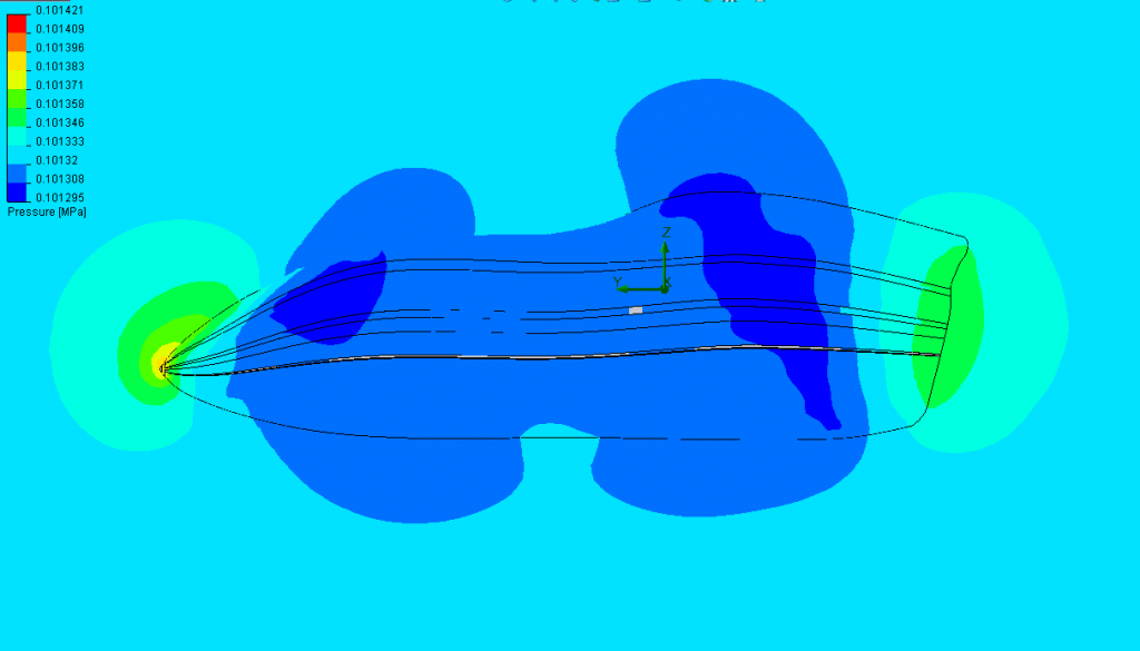

Посчитался обтекатель "Длинный нос". Fd = 1.65 Н (12 м/с).
За это сообщение автора botas поблагодарил: Алексей (Вс мар 04 2012 08:14)
 Заголовок сообщения: Re: Комплект: Сидение+задний полуобтекатель по типу "Кометы"
Номер сообщения:#342  СообщениеДобавлено: Вс мар 04 2012 08:25
Супер! Спасибо! Другие варианты можно уже и не считать. Этот хотя и длинный, но длиннее всего на 30 см от предыдущих вариантов, зато по качеству обтекаемости он лучше всех.
Общая длина обтектеля - 3.2 м
Последний вариант в 1.73 раза лучше первой версии полного обтекателя при одинаковом миделе (1.65Н против 2.86Н).
Наверное будем считать первый этап завершённым. Форма близка к идеалу! Теперь я займусь её преобразованием в не пустотелую.
Ещё раз огромное спасибо за тесты! У меня такое чувство, что наконец мы подходим к прорыву :)
А дырка оказалась ложной теорией, во всяком случае для частичных обтекателей.

Давайте перепроверимся:
14,3Н
2,86Н
1,65Н
Сколько это Ватт мощности, для движения на горячо желанной мною скорости в 43,2км/ч?
По программе: я правильно понял, что в случае, когда давление на поверхности продуваемого тела
равно тому, что при нулевой скорости, поверхность окрашивается в цвет окружающего фона?
А если так, то ОТКУДА берутся столь сильные области пониженного давления в головной части,
отмеченные тёмно-синим цветом? :?: :shock:

И как тогда ориентироваться? :roll: Эти цифры меня сразу удивили...
Сейчас искал-искал по форуму картинку,
которая наглядно иллюстрирует обтекаемость стримлайнера, чтобы привести пример,
но не нашёл. Не знаю, в какой она теме лежит, но там всё было наглядно и
интуитивно понятно:
- спереди яркокрасная область
- ближе к экватору она переходит в оранжевый и жёлтый
- в области, где плоскости параллельны и поток ламинарен, цвет зелёный (то есть всё зашибись :wink: )
- и в области хвоста, где поток начинает отрываться, снова переход красный цвет.
Там всё было понятно интуитивно, а здесь я пока ориентируюсь не на картинку, а на
конечный результат в Ньютонах, который очень правдоподобен...
они не в головной, а напротив максимально выпуклой части !
Модулятор, я те давно советовал книжку по аэродинамике почитать, пойми хотябы закон Бернулли- там где скорость потока ускоряется (а в зоне выпуклости, чтобы эту выпуклость обогнуть, он ускоряеся) давление понижается, поэтому крылья у самолётов вверх выпуклые- там образно говоря появляется понижение давления сверху и подтормаживание потока снизу (повышение давления) , тока на дозвуковой скорости никакого изменения давления не происходит, а появляется соответствующая сила, действующая на поверхость.
там где потоки сходятся, сзади корпуса, скорость их уменьшаетсь и мы видим более "зелёную" зону.

Повторю: посчитали цельное ламинарное тело! А в проекте это будут два раздельных
обтекателя!
Жаль, что программа нам не показывает красным цветом самое главное:
срыв потоков с внутренней поверхности переднего обтекателя!!! :!: :!: :!:
То, из-за чего эффективность всей системы падает на чудовищные 80% :!:
Последний раз редактировалось Modulator Вс мар 04 2012 16:17, всего редактировалось 1 раз.
Номер сообщения:#353  СообщениеДобавлено: Вс мар 04 2012 16:07
Она это показывает синим цветом.
Представил... Я правильно понял, что разогнавшийся поток воздуха отрывается на криволинейном
участке и некоторое время идет по инерции,
а потом снова прижимается к корпусу и идёт вдоль него ламинарно до хвоста?
Тогда для достоверности нужно приводить два изображения для каждой модели:
- диаграмма наружных поверхностей.
- диаграмма внутренних поверхносей.
А то абра-кадабра получается :shock: ...
По поводу "схлопывания" у хвоста, то я раньше думал, что кавитация имеет место быть только
в жидкостях, которые не сжимаются...
Нет, ты не правильно понял. Где ниже давление, там выше скорость потока и наоборот, где выше давление, там ниже скорость. Ламинарный поток может идти при разных скоростях.
Все отрывы можно посмотреть с помощью инструмента траектории в SW.
Причем здесь кавитация? Под схлопыванием потоков понимается то, что потоки с двух сторон хвоста приближаются друг к другу и после хвоста образуется зона повышенного давления.
несовсем, он оторвётся от поверхности выпуклости, если скорость потока превысит критерий рейнольдса.
просто пойми, скорость течения потока в заужении трубы ускоряется- а выпуклость на поверхности обтекателя для потока это место заужения.

А теперь важная информация. В туториале показан способ "быстрой" продувки модели, где вычислительная область сильно уменьшена. На одну итерацию уходит 3-5 секунд.
Сейчас посчитал "Короткий хвост" с вычислительной областью по умолчанию, которая гораздо больше и на одну итерацию уже требуется 25-40 секунд.
Реультат: Fd = 1.52 Н.
Вот модель в SW, для тех, кто хочет сам попробовать.
Откуда? :shock: Почему повышенное? :shock: По логике ведь, когда стенки корпуса начинают загибаться
в сторону схождения, воздух начинает от них понемногу отрываться: то есть давление понижается.
И чем круче угол схождения, тем больше срыв и тем ниже давление. В чём я ошибаюсь? :oops:
Добавлено через 4 минуты 18 секунд:
Алексей, дыра сверху это для ступней или для теста программы? :)
