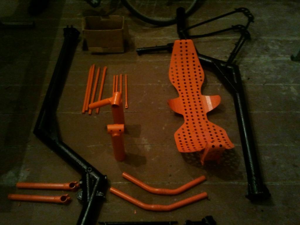

а каков вес сиденья вышел (ну или модели без дырок прикидочно)?
и ушки загнули
Планируете ли что нибудь подкладывать на металл?
Меня посещают сомнения не будут ли загнутые ушки мозолить... хм... тело ,)
С интересом жду отчета об испытаниях всей машины и сидений в частности!

Наклеим туристический коврик наверное. Без этого никак.

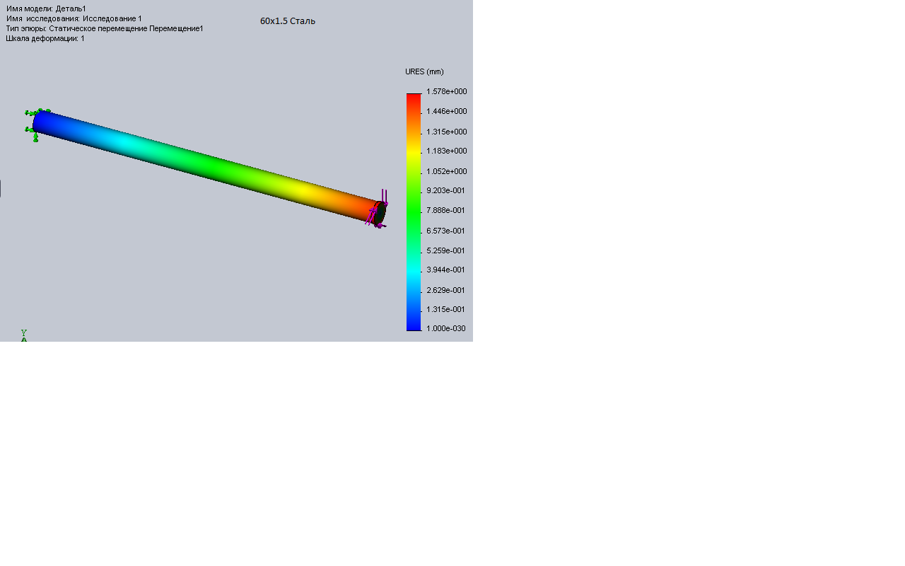

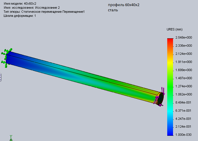

Гы, добрался до "солида" - два дня ставил, два дня руки выпрямлял, два дня учился простейшим операциям...
В общем, труба 60х1,5 "уделала" мою профильную 40х60х2 по жесткости кручения где-то процентов на 30, да и по весу - тоже раза в полтора. С учетом того, что рама фактически получается более короткой, да еще и практически прямой, жесткости стальной трубы 60х1,5 для проекта должно хватить.
На "М-Д" ("Моби-Дике") рама еще и гнутая в районе задней каретки, так что там был ахтунг, конечно.
Комментарий к файлу: стальная круглая труба 60х1.5, длина 1000мм, деформация, кручение 1000Н.м
Комментарий к файлу: стальная профильная труба 60х40х2, длина 1000мм, деформация, кручение 1000Н.м

А сколько по-твоему допустимые деформации?
Я может попробую всю раму рассчитать, посмотрим, что там вышло.

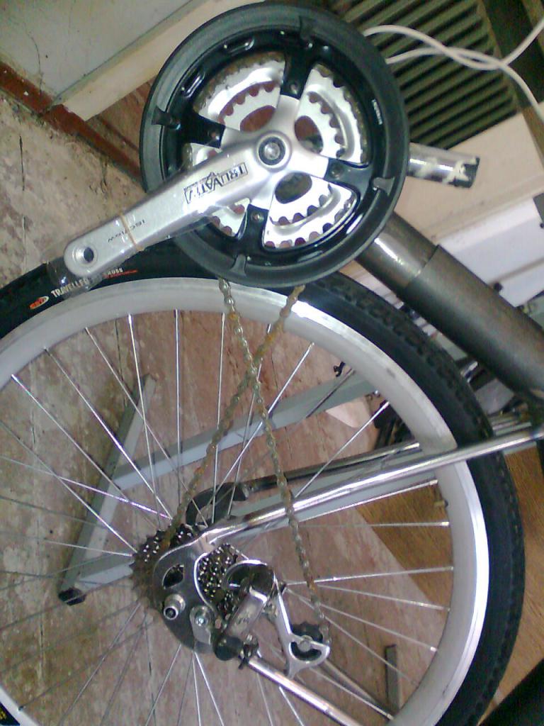

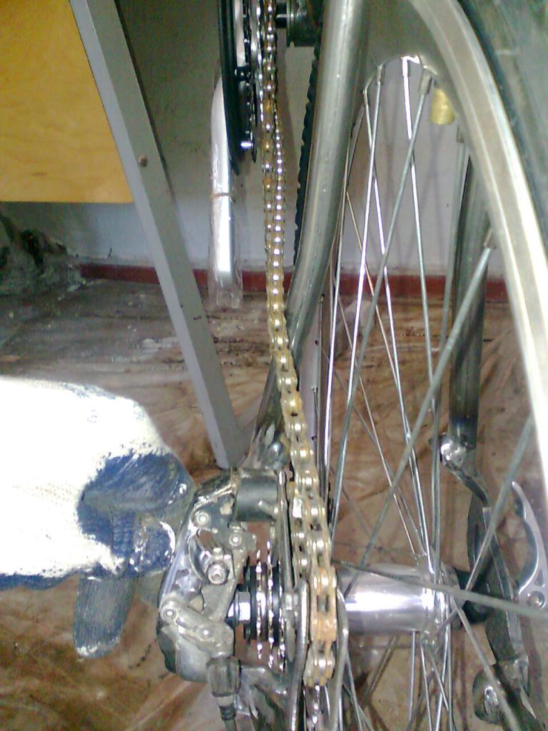

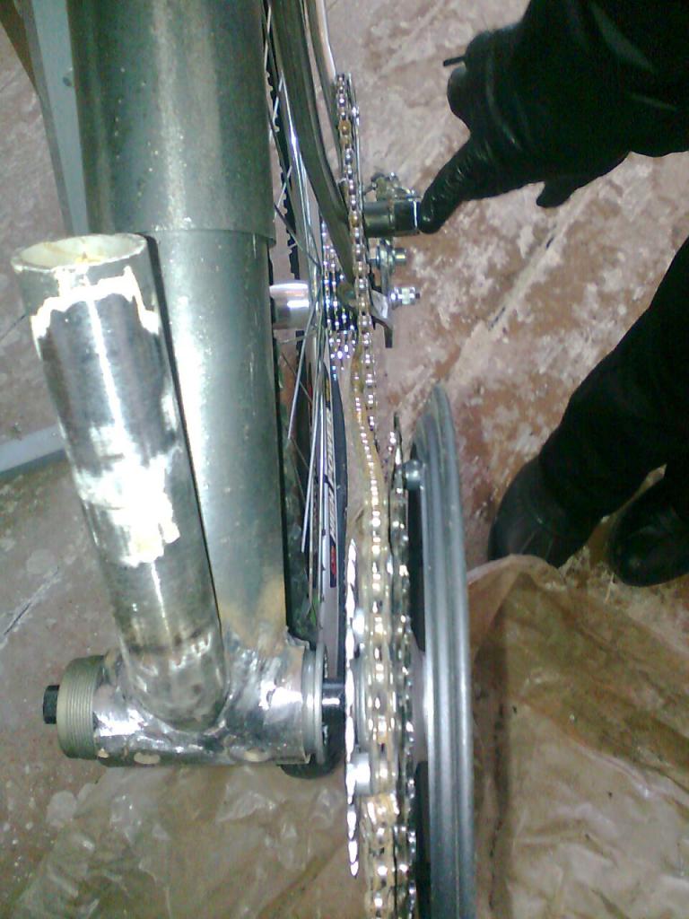

Вот сделал фотки задней трансмиссии. Может быть кому-нибудь пригодится.
Косяки вылезли с "передним" переклюком и цепью. Ее в такой конструкции надо пропускать под пером, иначе цепляться будет.

Лет 15-20 назад кто то(кто к сожалению не помню) в институте физкультуры в Москве тестировал вращение педалей в обратную сторону. Получилось, что по эффективности у некоторых спортсменов, что вперёд, что назад эффективность была одинаковая. Что удивило так это то, что некоторые назад крутили более эффективно чем вперёд, хотя и с минимальной разницей.
Наговорил это к тому, что можно при определённой тренировке спокойно вращать педали не в привычную сторону, тогда и цепь перекручивать не надо будет.
Лучше быть, чем казаться.
 Заголовок сообщения: Re: Тандем спина к спине из Латвии.
Номер сообщения:#51  Непрочитанное сообщениеДобавлено: Пт фев 10 2012 13:55
Главный фанатик этотй идеи - некто Мартынов.
Добавлено через 2 минуты 29 секунд:
Можно не перекрещивать, а пустить через систему силовых роликов.

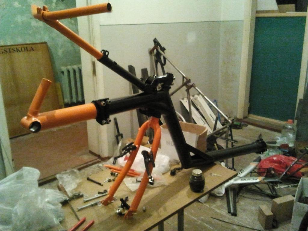

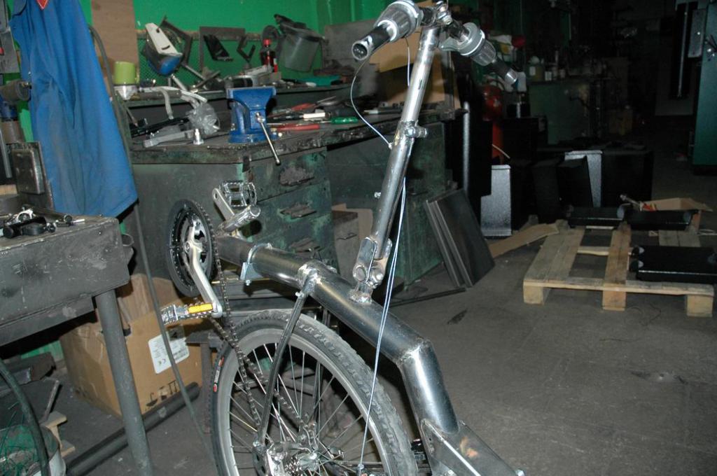

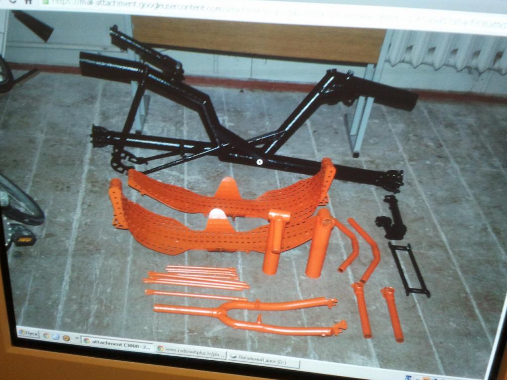

Вот, ниже обещанные фото.
Сегодня вечером будем собирать тандем после покраски, так что скоро должно быть фото уже цветного тандема.
Тяжело но верно проект идет к завершению.

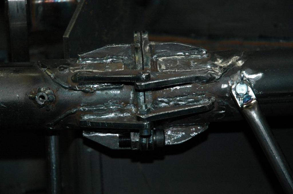

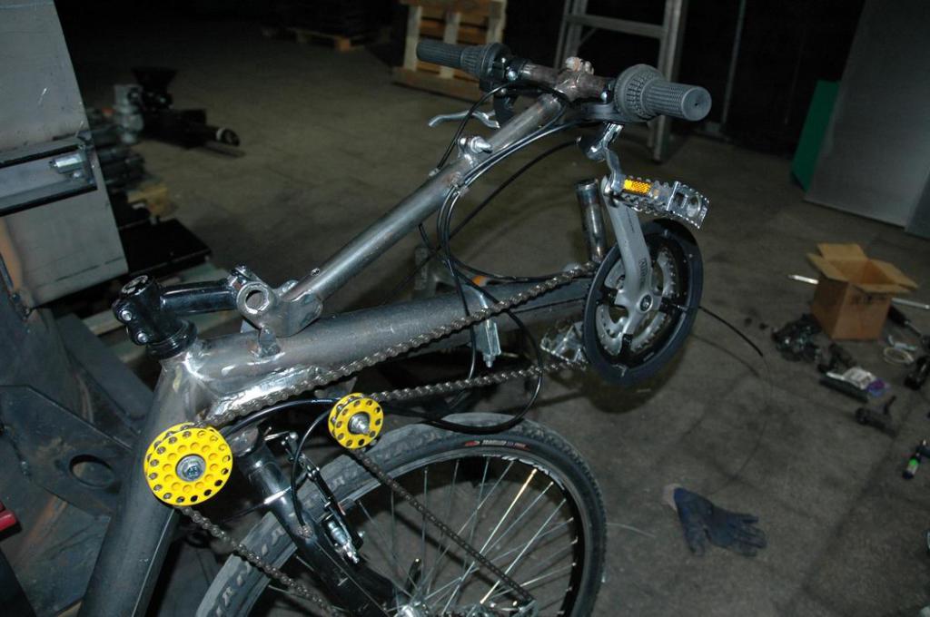

Комментарий к файлу: Передняя часть рамы.
Комментарий к файлу: Руль в откинутом положении блокирует рулевой шарнир.
Комментарий к файлу: Задняя часть рамы. Много проблем с передним переклюком пассажира, поскольку он зеркальный обычному.
Комментарий к файлу: Складная петля, вид сбоку. Володя достал черные болты М10 с коэф. прочности 12.9.

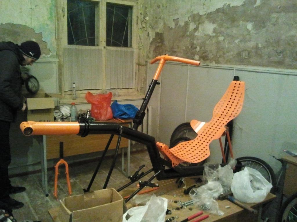

Уже второй день по вечерам собираем тандем после покраски. На фото виден ход работы.
На данный момент осталось настроить обвес и поставить одно сиденье. Провести тросики.

Две половины рамы соединены петлей, благодаря которой можно как сложить велосипед, так и разъединить его.

Денис где-то на 90-м километре научился переключать передачи и на ведущих звездочках.
Цепь на заднем приводе трется незначительно. В поездке ведущ. звездочка немного повернулась и соприкосновение пропало вовсе. Из-за расположения перьев, назад годится только хороший переклюк с направляющими для тросика. У нас стоит Шимановский шоссейный.
Сиденьям не хватает подголовника. Форма самих сидений не очень удачна, подходит только худым. Но над этим работаем. Из-за того, что между сиденьями сделали распорку, регулировка угла их наклона стала бесполезной. Расстояние между головами велосипедистов слишком большое. Может быть попробуем уменьшить угол наклона спинки сиденья.
Отжимающий ролик силовой ветки цепи цепляется за ногу. Бъет статическим электричеством (я даже искру виел :) ) и даже один раз зажевало туда кожу. Было больно, поэтому для такого привода в районе ролика нужны щитки.
Тормоза передние работают удовлетворительно, но все равно как-то не так. Хотелось бы, чтобы они крепче схватывали. Видимо, когда разгибали вилку, все же консоли тормозов тоже немного разогнулись. Задние тормоза работают плохо, кожухи тросиков даже выскакивают из креплений. Ручку надо давить очень сильно, а сила торможения мала. Предположительно это из-за длинных кожухов тросика, надо их укоротить и пустить по-другому.

Кстати, на какой угол поворачивается вилка прежде чем цепь трёт по колесу?

Кстати, в случае недостаточной жесткости еще можно включить сиденья в силовую структуру конструкции.
А у них разве не так????
Изначально было не так. Но побоявшись Одесских дорог, решили подстраховаться и сделали перемычку между сидушками. Кстати, под конец "сотки" эта перемычка начала откручиваться и распорки под сиденьями тоже пооткручивались и лигерад стал немного козлить, управляемость ухудшилась.
