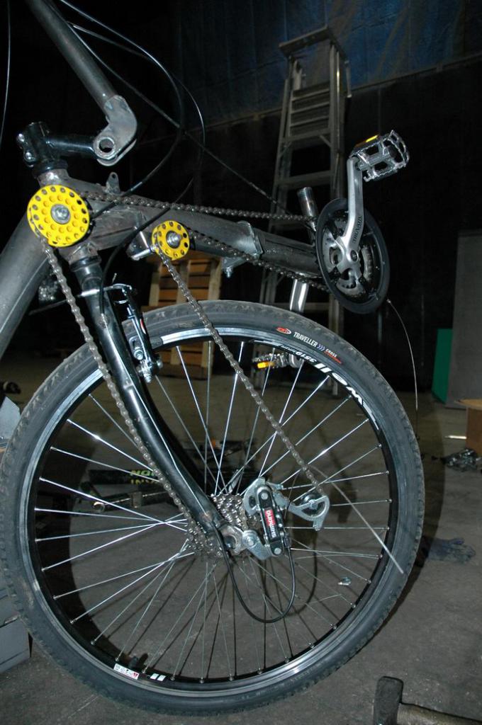

Вот сделал фотки задней трансмиссии. Может быть кому-нибудь пригодится.
Косяки вылезли с "передним" переклюком и цепью. Ее в такой конструкции надо пропускать под пером, иначе цепляться будет.

Новости есть. После очередного 16ти часового "посещения" фабрики, тандем наконец-то поехал!!!
Проехал с Денисом до дома от мастерской и обратно (1-1.5 километров).
Рулится хорошо, крутится тоже. Отжимающий ролик нагруженной ветки цепи крепим на обычно болте М8, на который накручено много гаек (чтобы упирался при изгибе). Это не выдерживает, нажал посильнее и согнул все это :) Будем перед покраской переделывать.
По грунтовке, в гору, при разгонах и т.п. очень чувствуется полный привод. Лигерад идет как танк и ускорение ощущается всегда, поскольку мертвые точки при педаллировании не совпадают у седоков.
К слову, крутить на разных передачах не проблема. Тяга хорошо чувствуется даже если ехать на малой скорости, а пассажир крутит на повышенной.
Рама "играет" на неровностях и при поворотах. Это кстати мешает и рулежке тоже. Это либо сиденья, либо сама труба. Я подозреваю, что последнее, поэтому между сиденьями сделали распорку, чтобы разгрузить немного складную петлю. Посмотрим, что от этого изменится.
Кроме того, очень сильно проседают покрышки. То-ли я их не накачал, то-ли еще что-то, но после неровностей какое-то время чувствуются колебания, а рама настолько сильно играть не может.

Комментарий к файлу: Передняя часть рамы.
Комментарий к файлу: Руль в откинутом положении блокирует рулевой шарнир.
Комментарий к файлу: Задняя часть рамы. Много проблем с передним переклюком пассажира, поскольку он зеркальный обычному.

Уже второй день по вечерам собираем тандем после покраски. На фото виден ход работы.
На данный момент осталось настроить обвес и поставить одно сиденье. Провести тросики.

Денис где-то на 90-м километре научился переключать передачи и на ведущих звездочках.
Цепь на заднем приводе трется незначительно. В поездке ведущ. звездочка немного повернулась и соприкосновение пропало вовсе. Из-за расположения перьев, назад годится только хороший переклюк с направляющими для тросика. У нас стоит Шимановский шоссейный.
Сиденьям не хватает подголовника. Форма самих сидений не очень удачна, подходит только худым. Но над этим работаем. Из-за того, что между сиденьями сделали распорку, регулировка угла их наклона стала бесполезной. Расстояние между головами велосипедистов слишком большое. Может быть попробуем уменьшить угол наклона спинки сиденья.
Отжимающий ролик силовой ветки цепи цепляется за ногу. Бъет статическим электричеством (я даже искру виел :) ) и даже один раз зажевало туда кожу. Было больно, поэтому для такого привода в районе ролика нужны щитки.
Тормоза передние работают удовлетворительно, но все равно как-то не так. Хотелось бы, чтобы они крепче схватывали. Видимо, когда разгибали вилку, все же консоли тормозов тоже немного разогнулись. Задние тормоза работают плохо, кожухи тросиков даже выскакивают из креплений. Ручку надо давить очень сильно, а сила торможения мала. Предположительно это из-за длинных кожухов тросика, надо их укоротить и пустить по-другому.
Забей по 5 очков.
Кстати, на какой угол поворачивается вилка прежде чем цепь трёт по колесу?
Добавлено через 33 секунды:
Кстати, в случае недостаточной жесткости еще можно включить сиденья в силовую структуру конструкции.
А у них разве не так????
Изначально было не так. Но побоявшись Одесских дорог, решили подстраховаться и сделали перемычку между сидушками. Кстати, под конец "сотки" эта перемычка начала откручиваться и распорки под сиденьями тоже пооткручивались и лигерад стал немного козлить, управляемость ухудшилась.
Забей по 5 очков.
Да да, сделали. Будем еще менять покрышки на какие-нибудь покруче.

Я сам не чувствовал сколь-нибудь значительных ударов, даже когда наезжали на "лежачих полицейских".
Передняя часть рамы мяче, чем задняя. Вилка с креплением в одной точке мягче, чем задние перья с креплением в двух точках.
