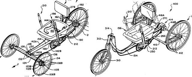

Мы ведь говорим о хенбаайке. Стоит отметить, что на коляске 4 колеса и технический потенциал отличается. Не имел удовольствия ездить на "рычажке", но вряд ли поездкана ней более чем на 10км будет разумной, в плане затрат сил и комфорта. Передача усилий с рычагов на приводные колёса(к стати чаще задние) там осуществляеться разными способами, от внедрения велокомпонентов до кривошипа через тяги и прочее, а управление/руление дистанционное - тяги, троса. Сами рычаги имеют одну "степень свободы" - вперёд/назад, а поворот от отдельного узла на них.
В классических хендбайках каретка с "педалями" хоть и поворачивается при поворотах, но относительно хендбайка остается на месте.
Примерно так. Не всегда точно на месте, может(чаще всего) незначительно отдалена от оси рулевого, но эта величина всегда неизменна и по этому проще корректировать своё положение относительно потенциальных дестабилизирующих аспектов(неровности, угол, усилие).
Если опустить эффективность рычагов, то мне кажется нужно использовать иную компоновочную схему аппарата, наверное тадпол будет лучше(тех.нюансы сложности опускаем), а если дельта то нужно ось качения рычагов использовать по назначению и жёстко фиксировать на раме, а рулёжку делать дистанционно или поворот осущ-ть артикуляцией(поворачивать наклоном тела).
p.s. IMHO
Комментарий к файлу: тадпол
Комментарий к файлу: дистанционное руление
Комментарий к файлу: поворот наклоном

А какая, на Ваш взгляд, самая удобная возможная схема осуществления поворотов на аппаратах с рычагами?
 Заголовок сообщения: Re: Мой привод для хэндбайка
Номер сообщения:#17  Непрочитанное сообщениеДобавлено: Ср ноя 23 2011 16:53
Ну да, на картинках примерно то, что я и предложил. :)
А поворачивать, пожалуй, легче всего на "питоне" - 3я схема.

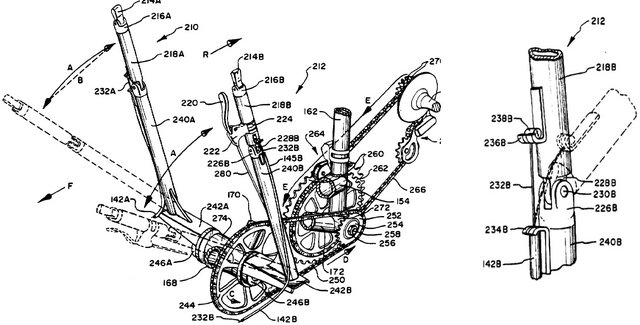

Давай(те) на ты, если не против? Предложенные спаренные(именно спаренные) рычаги уже с обеспечением рабочего хода в обе стороны и "естественным" расположением руля уже более эффективнее и эргономичнее. Но опять же повторюсь, рычажный принцип действия привода применительно к переднему ведущему и одновременно рулевому, мне кажется баловством ну или предназначен для решения каких то специфических задач связанных с принципиальной невозможностью пользоваться ВП (ИМХО). Возможно заблуждаюсь, сложно дать правильные объяснение, не имею практического опыта "с рычагами", но именно в таком контексте у меня даже желания попробовать не возникает.
Если заморачиваться с рычагами, то лучшим будет "мухи отдельно - котлеты отдельно", т.е. рычаги-трансмиссия на задние(ее), управление на перед. Вариантов исполнения (технического,эстетического,материального) и того и другого масса (+своё). Рычаги можно расположить там где это будет нужно и удобно для силовых манипуляций, технических и прочих условий, да и пространство не ограничено для обвешивания железом и не "привязано" к геометрии рулевой части. А саму рулёжку от рычагов мутить у кого на что хватит фантазии и материально технической базы.
Извиняюсь, но мы чёт, офтопить по ходу начинаем. Может автор чуть подкорректирует ход обсуждения и для ясности раскроет идею шире, зачем так (именно такое решение), кому, для чего, какие то свои "гвозди" или это чисто идея?
Добавлено через 3 часа 7 минут 36 секунд:
Любопытную штуку увидел
Моё мнение субъективно, здесь нужно принимать во внимание много, задачи аппарата, конструкцию, физические возможности, в нашей среде немаловажен материально-технический потенциал. Когда закладывал свой аппарат, было стойкое желание заморочиться на схеме с возможностью поворачивать наклоном тела или даже в комплексе с классикой, но тех уровень не позволил. И теперь хочу :), но боюсь что там не всё так просто, полагаю что подводными камнями будет компоновочная геометрия особенно в части сопряжения рулевой части и опорной, ну и маневренность(-). Думаю такое решение скорее применимо для хороших дорожных условий и спорта. А так, схема с дистанционным рулением, для рычагов в самый раз, тут можно реализовать всё и всяко по исполнению схемы и органов управления. И при этом нет серьёзных ограничений в проектировании общей компоновки аппарата.
